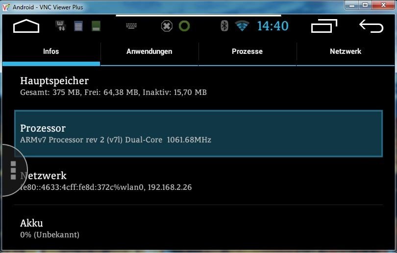

Laut „quick system information“ hat das gerät 2 Kerne mit je 1061,68 MHz. Also kann ich die 533 MHz aussagen nicht bestätigen. In Prozessor steht ARM v7 Prozessor (rev2l) Dual Core 1061,68 MHz (siehe Bild im Anhang)
