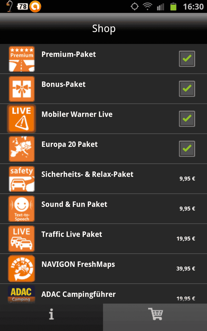

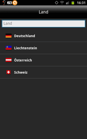

So jetzt hab ich das ganze einmal deinstalliert und frisch aus dem Market installiert. Offiziell habe ich zwar jetzt das "Europa" Paket aber als ich nachschaute viel ich fast aus allen Wolken den das was sich Europa nennt ist nur noch die DACH Version. Es wird auch weder Frankreich, Italien, Spanien oder sonst wer im Shop gefunden. Irgendwie komme ich mir jetzt total verarscht vor.
