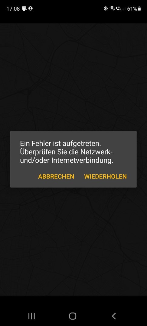

was für einen Fehler bekommst Du denn (evtl. screenshot)?
Ist Dein Smartphone gerootet?
Das sieht dann so aus:
Mein S20 ist hagelneu, Herre Wego und Guru Maps laufen einwandfrei
ja, der Fehler ist bekannt, die App prüft, ob sie sich noch innerhalb des 30Tage Testzeitraums befindet aber die Anfrage wird vom Server nicht mehr beantwortet. Dazu gibt es
1. eine Lösung, die allerdings [root] voraussetzt
2. ein workaround indem man die Systemzeit des Smartphones zurücksetzt. Da müsste man individuell ausprobieren, bei welchem Datum die App dann ohne Fehler startet. Viel Aufwand um es zum Laufen zu bekommen und am Ende trotzdem ohne Staumeldungen...
Aber generell ist die App ja bereits installiert worden und hat auch schon mal funktioniert- Für eine nach dem 01.01.21 installierte Version gibt es nämlich keine Lösung.
So wie ich das sehe, geht es um eine Neuinstallation einer gekauften Europa oder Dach Version auf einem S20.
Da ist nichts mit Testzeitraum oder Workaround.
Das geht einfach nur deswegen nicht, weil die Lizenzserver offline sind und dadurch keine Neuinstallation möglich ist.
