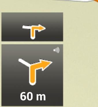

... Lautstärke der Navigon-Ansage eingestellt?
Navigon hat einen eigenen Lautstärkeregler, der sich anscheinend während mancher Updates auf lautlos stellt. Ich hab' schon ge..... !
Unten links in der 3-D-Anzeige befinden sich ein oder zwei Richtungspfeile mit einen winzigen Lautstärke-Symbol. Darauf tippen und die letzte Ansage wird wiederholt. Während dieser Ansage mit der Lautstärke-Wippe Lautstärke lauter stellen. Während der Verstellung erscheint die Balkenanzeige der Navigon-Lautstärke.
Hoffentlich hat's nur daran gelegen.
