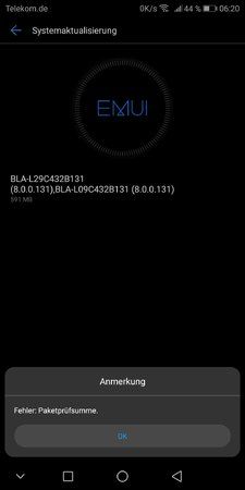

Habe ich jetzt gemacht wie du es gesagt hast. Test der IMEI ok. Aber.......
[doublepost=1520487591,1520486648][/doublepost]Habt ihr alle das BLA-L09?
[doublepost=1520488370][/doublepost]Doch, das habe ich gewählt. Ich habe allerdings vor 2 Tagen versehentlich das 5xx gewählt, dann wurde es heruntergeladen, das Gerät hat neu gestartet um es zu installieren und ist mit Fehler abgebrochen.

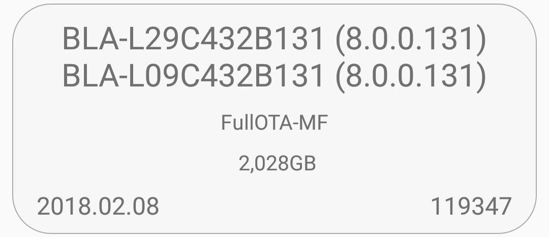

Nein, ich habe das BLA-L29. Und du hast definitv nicht gemacht, was ich oben geschrieben habe, sonst wäre das Update nicht 500mb, sondern über 2Gb groß.
Du wählst weiterhin das falsche Update-Paket.
Reaktionen: gogega und M--G
Du musst das Full OTA wählen. Das vom
8.2. Siehe Screenshot.
Ich habe folgendes ausgewählt.

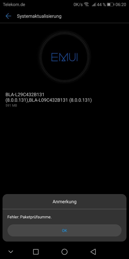

Habe ich alles schon gemacht. Ich vermute, dass der gescheiterte Versuch mit dem 536 MB Update Reste auf dem System hinterlassen hat. Ich finde diese Reste aber nicht. Habe schon die Cache Partition gelöscht, Daten und Cache der Update App. Nichts hilft, hat noch jemand eine Idee?

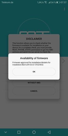

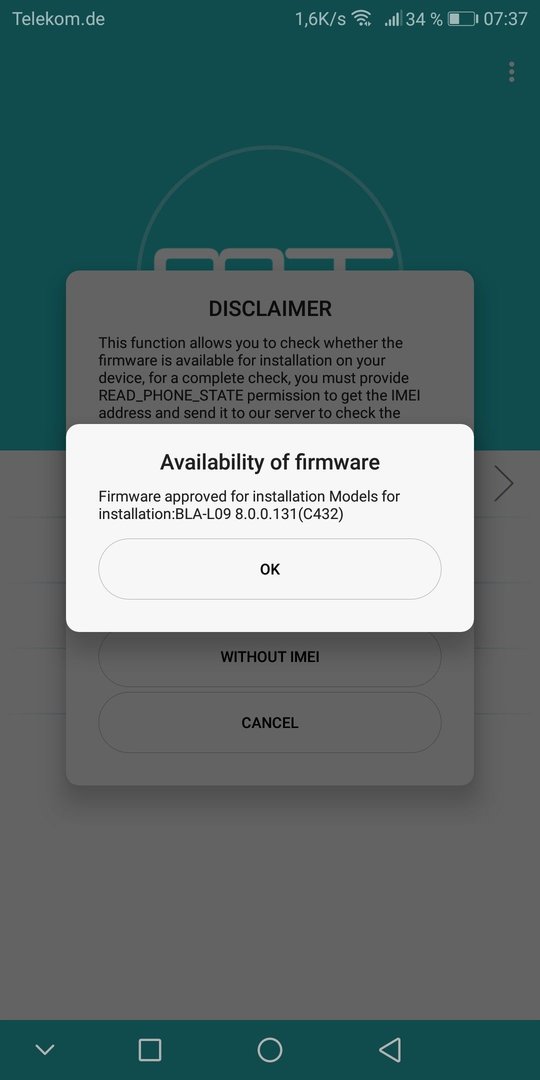

[doublepost=1520491446,1520490692][/doublepost]Bekommt ihr beim imei Check auch diese Meldung?
@meile
Vielleicht liegt es daran, dass das "falsche" Update noch als Datei auf dem Phone gespeichert ist. Ich habe das 2GB Paket nach dem Update auch noch auf dem Phone gehabt. Geh mal über den Telefonmanager auf "Bereinigen" und schau dann unter"Aúf große und nicht genutzte Dateien prüfen".
Reaktionen: meile
@meile, diese Meldung bekomme ich auch. Und ich habe noch kein Update gemacht. Ich wollte auf das OTA warten.
Allerdings sollten zwischen dem L09 und L29 Softwaretechnisch keine Unterschiede sein, z.B. die Dual-SIM Funktion wird anhand der Hardware geprüft und dann "Freigeschaltet". Deswegen steht da auch BLA09. Aber einen Schritt zuvor steht BLA09C4632B131 und da drunter direkt BLAL29C432B131.

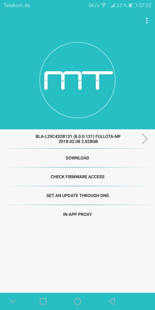

Mit den Dateien auf dem Phone hat es nix zu tun, die brauchst du aus Firmware Finder gar nicht runterladen.
Du prüfst die IMEI, wählst das FullOTA (2,02GB) und aktivierst dort Proxy. Dann dein WLAN auf Proxy (localhost, 8080) umstellen und in den Systemaktualisierungen nach dem Update suchen.
Das mache ich doch und dann kommt der Fehler mit der Prüfsumme
Das mit der Prüfsumme habe ich auch. Keine Chance. Ich habe es jetzt mehrere Male über Proxy versucht.
Also bei mir hat es wunderbar geklappt über Proxy.
Reaktionen: x3r0
Alternativ einfach via DNS und HiSuite am PC aktualisieren.
Übrigens kann (sollte?) der Proxy wieder entfernt werden, sobald der Download angestoßen ist - er wird wirklich nur zum Download benötigt, nicht zur Verifizierung.
