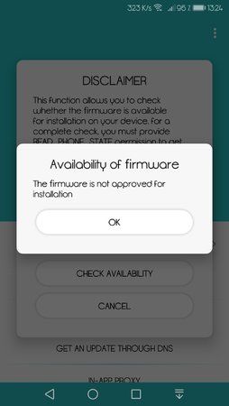

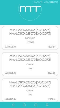

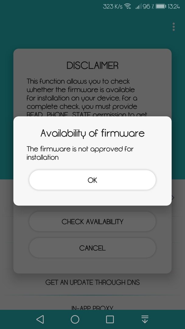

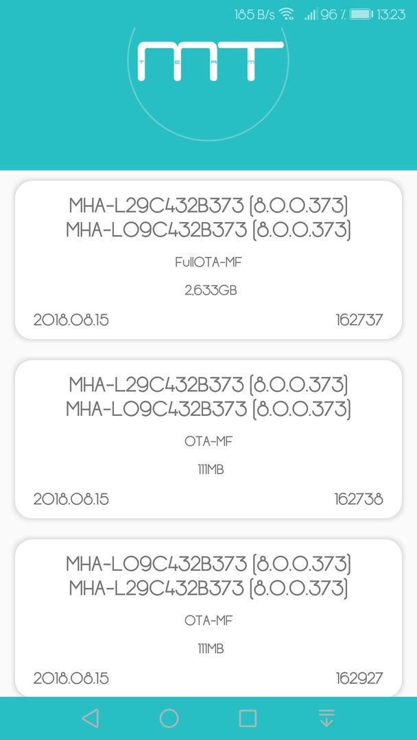

Hier sieht man in FF die Anzeige, wenn man versucht, dass neuste Update zu installieren (Daten bleiben erhalten).. aber nicht auf die IMEI verifiziert.. daher das Topic, wie kann man es dennoch drauf bekommen!?

Bootloader entsperren oder FunkyHuawei. Wenn ich immer die neuste Version installieren will, ist es mir die 41 Dollar im halben Jahr wert, wenn ich nicht sowieso den Bootloader offen hätte. Auch mit offenem Bootloader kommen OTA`s. Wer dazu fragen hat kann mich gerne Anschreiben. Beim M9 ist es Problemlos möglich, beim M10 nur noch bedingt, wer also beim BLA die B148 installiert hat, hat zur Zeit keine Chance den Bootloader zu öffnen.
Reaktionen: Fabian00086
Verweist du auf den offenden Bootloader auf deine Anleitung, die ich im Eingang gepostet habe (hab auch eine, siehe Signatur)? Geht dann es mit dem FF zu installieren nach Download, trotz Meldung IMEI not Availabilly for Firmware`? Ich hatte schonmal mit dem FF ein Update auf 192 gemacht, da warst erlaubt und war Problemlos, trotz DNS und Proxy.. nur hier ist es etwas anderes..
@Fabian00086 die dload methode benötigt stock sonst nichts, also auch keinen offenen Bootloader. Um Rom`s installieren zu können gibt es nur 4 Möglichkeiten.
1. Installation einer offline Rom über dload, ausgelöst durch eine Tastenkombi oder im Telefonmenü eine Zahlenkombi
2. Der Bootloader ist offen und es kann dadurch eine gepatchte recovery installiert werden die bei der Rom verifizierung keinen Alarm schlägt
3. FunkyHuawei die stellen die Rom über einen DNS Server zur Verfügung und bei der Online Verifizierung täuscht FUNKY einen Huawei Server vor, der dann die Verifizierung erlaubt.
4. Offizielles OTA Update direkt von Huawei

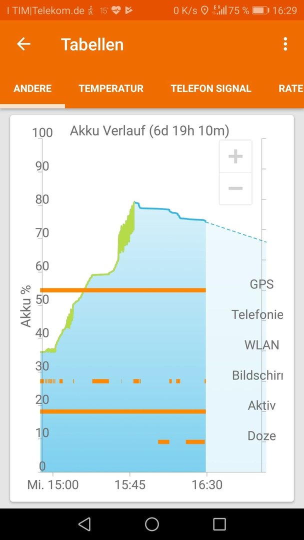

Mein Test heute: Mate 9 B373, Komoot Beta: Ich habe parallel Runtastic und Komoot laufen lassen. Runtastic zeichnet das Tracking auf und Komoot bricht leider nach ein par Minuten immer wieder ab. Runtastic kann aber nicht navigieren, also keine Alternative.
Das bedeutet es muss eine Methode geben den Akkumanager korrekt zu bedienen, die runtastic beherrscht und Komoot nicht . Gsam Battery Monitor zeigte an: GPS war an , Screen off und Doze Mode aktiv und trotzdem zeichnete Runtastic auf. Somit müsste das Komoot auch können.
Danach habe ich mein ext. Akkupack eingesteckt. Dadurch wurde der Akkumanager deaktiviert und Kommot brach nicht mehr ab und navigierte auch bei screen off.
Wenn der externe Akku nicht mehr nachladen kann bleibt es anscheinend dabei. Es genügt also den Zweitakku einzustecken. Damit kann ich das als Workaround präsentieren.

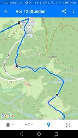

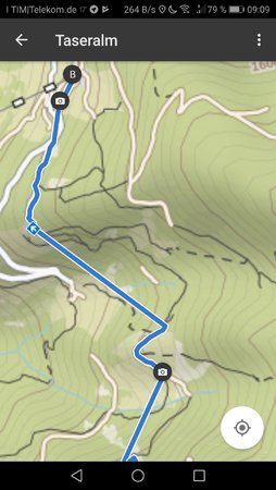

Den Test zu der Meldung von Timo (im Komoot Forum) habe ich auch gemacht. Die geraden Linien aus der Aufzeichnungslücke sind in meinem Track enthalten.
Am Anfang des Tracks war der externe Akku dran, dann später wieder ab, um das mit den Lücken zu testen.
Taseralm
Taseralm | Wanderung | Komoot
Die screenshots zeigen, dass Runtastic lückenlos aufzeichnete. Und das sogar im doze bei screen off.
