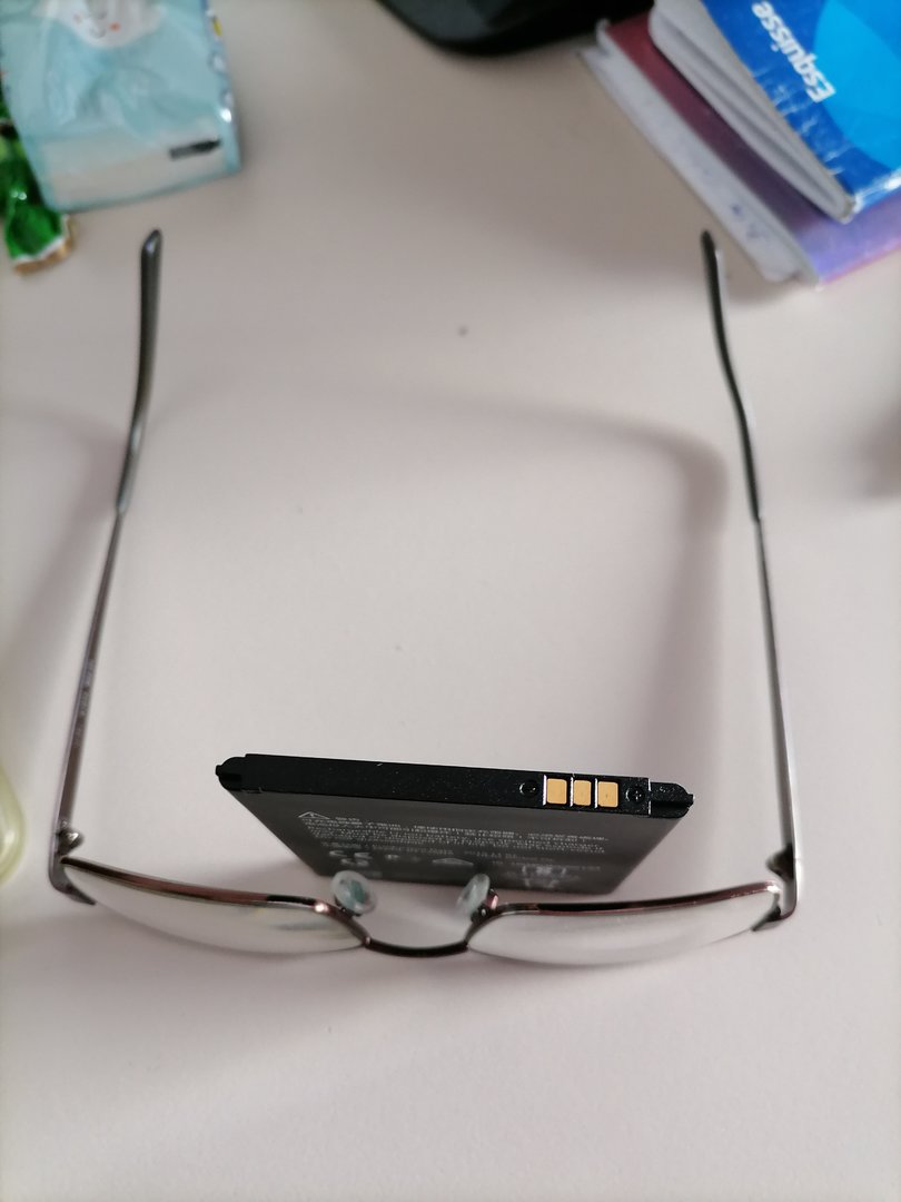

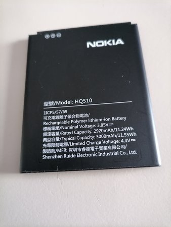

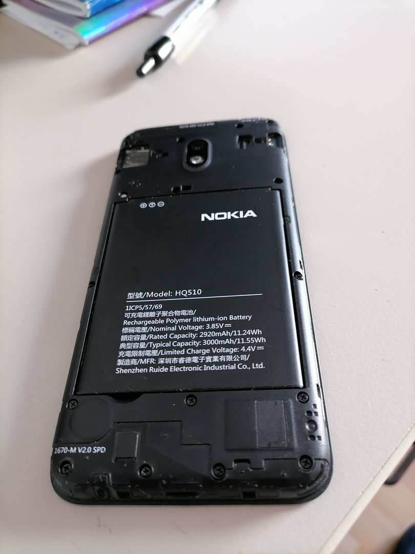

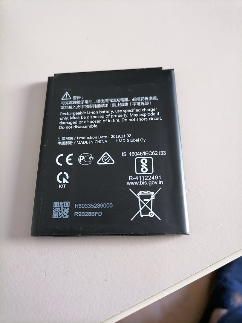

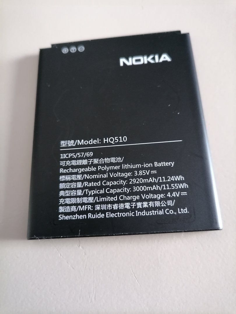

Ist da ein original Akku drin, oder ein Nachbau? Könnte sein das der Akku sich aufgebläht hat, oder etwas zu dick ist (wenn nicht Original) und dann bei geschlossenem Deckel gegen die Front drückt.
der akku ist original und ist nicht dick, das hatte ich auch vermutet...
habe die dicke mit messschieber gemessen, von 2 gleichen akkus, sind beide gleich dick. (normalmaß lt. herstellerangaben)
siehst auch an den fotos.
Habs jetzt ohne Deckel auch gehabt, das touchscreen nicht reagiert.
Also mit und Ohne Deckel gleiches..
