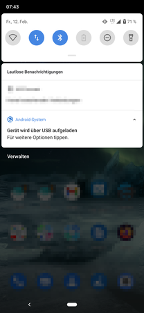

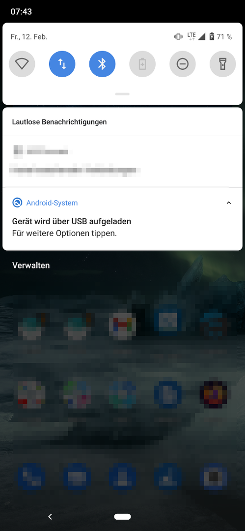

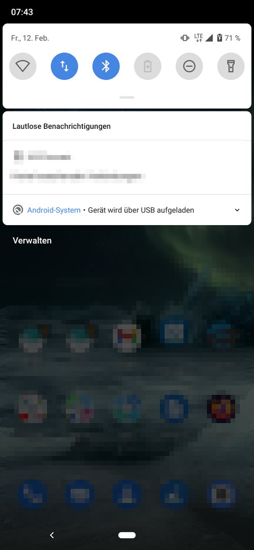

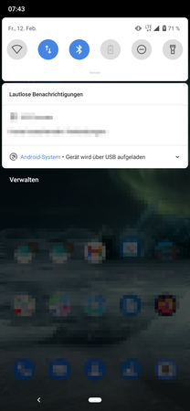

Ich nehme mal an das sich das 5.3 so verhält wie mein 7.2. Du brauchst kein debugging.
Unter Android One wird, aus Sicherheitsgründen, standardmäßig nur das Laden aktiviert wenn man das Gerät über USB verbindet.
Leider kommt auf den Handy auch keine Meldung darüber.
Wenn man die Statusleiste runter zieht sieht man das USB Verbunden ist - hoffentlich ;-)
Wenn man das "Gerät wird über USB aufgeladen" aufklappt steht dort
nochmals drauf tippen kommt die Auswahl, bei der man jetzt "Dateiübertragung" anwählen kann.
Dann sollte man alles hin und her kopieren können

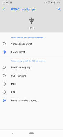

@lutz1178 Hallo, werde ich mal machen. Ich habe es jetzt nach ewig langen Probieren hin gekriegt - habe USB- Debugging gemacht - ging aber dennoch nicht, zufällig bin ich darauf gestoßen : Einstellungen - verbundene Geräte -USB Gerät anklicken - wählen "Dieses Gerät" und danach "Dateiübertragung" . Funktioniert. Allerdings werden die Fotos nicht angezeigt sondern nur eine Datei. Ist natürlich blöd da ich ja die Fotos vorher aus wählen möchte. Ich werde deinen tip mal probieren. Hoffe ich kriege das hin :)
Reaktionen: Xanoris
