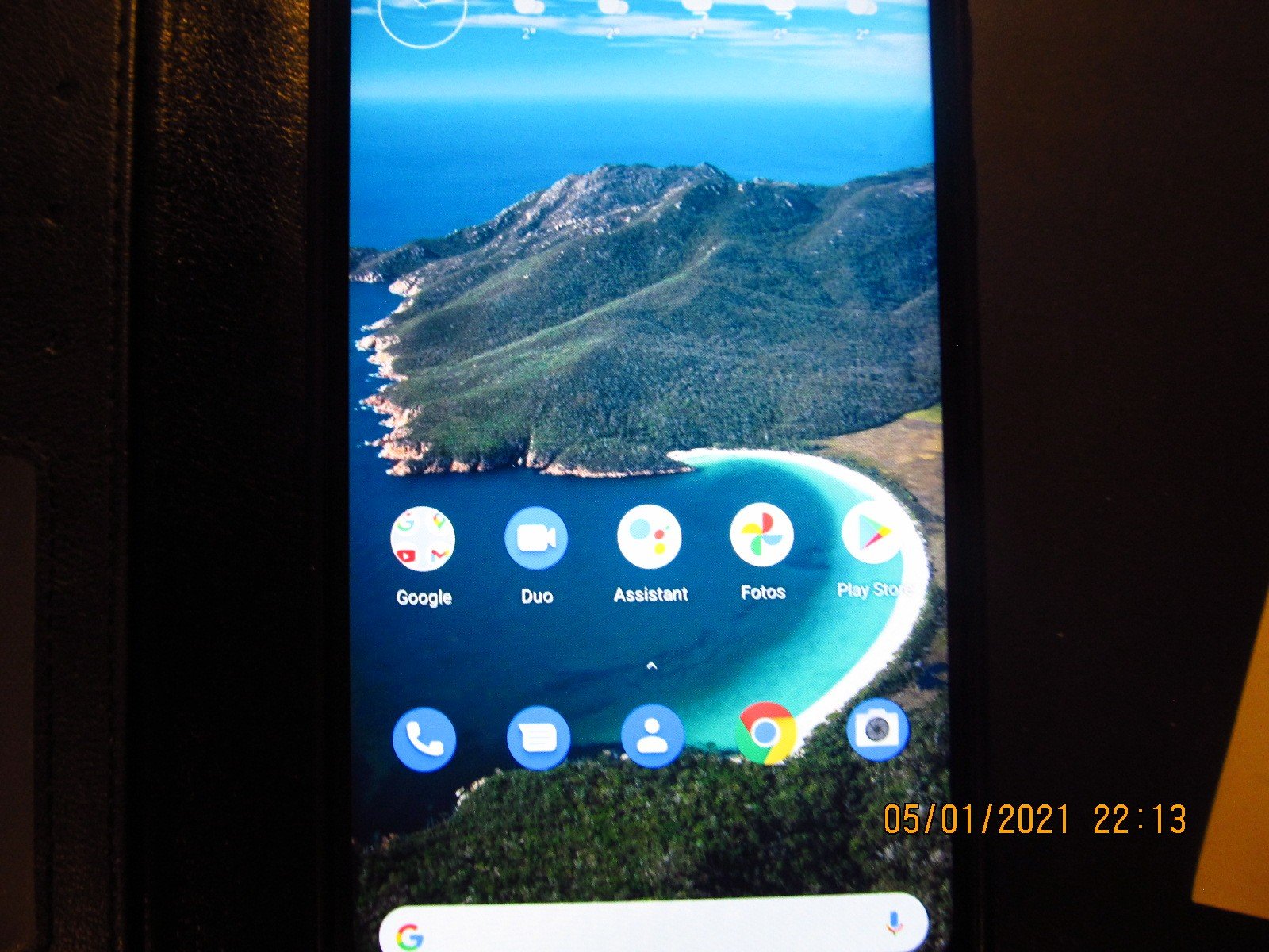

Guten Abend liebe Community,
seit einiger Zeit sind auf meinem Smartphone – einem Nokia 5.3 (Android 10) – horizontale Streifen zu sehen. Die Streifen sind grau und sind auf dem gesamten Display zu sehen. Ein Foto, auf dem die Streifen einigermaßen erkennbar sind, liegt anbei.
Ich habe schon in den Einstellungen nachgesehen, aber nichts gefunden, was zur Problemlösung beitragen könnte. Von einem Reset habe ich erstmal noch abgesehen; vielleicht kennt ja jemand eine "mildere" Methode. Starken Erschütterungen war das Gerät bislang nicht ausgesetzt; ich hege und pflege es wie einen Augapfel. ;-)
Beim Drehen des Bildschirms gehen die Streifen nicht mit (falls es hilft, die Auswahl an möglichen Fehlern einzuschränken).
Weiß jemand, wodurch die Streifen zustande kommen?
Vielen Dank im Voraus für eure Hilfe.
Beste Grüße,
Wildroid
Stell bitte mal ein Foto mit einem anderen Hintergrund ein. Ich habe da so eine Idee ...
Reaktionen: Wildroid

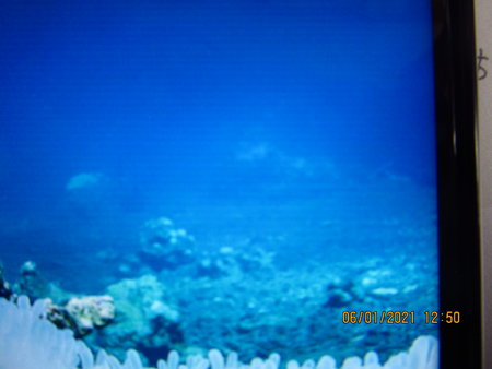

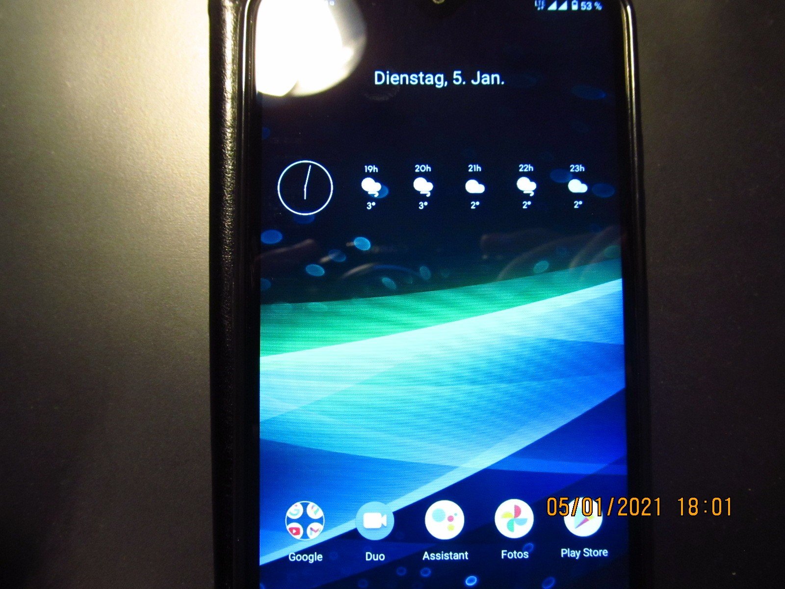

Hallo thomaspan,
vielen Dank für das rasche Feedback. Anbei sind 2 Fotos mit einem anderen Hintergund. Die Streifen sind gerade mal so erkennbar, bei dunkleren Hintergründen sieht man sie so gut wie gar nicht (mehr).
Ich glaube, dass die Streifen offenbar nicht immer konstant stark erscheinen. Schon mit dem Hintergrund des ersten Fotos waren die Streifen jetzt gerade nicht mehr so stark zu sehen wie vorhin; und für die anderen Fotos musste ich erstmal einen Hintergrund finden, wo man die Streifen überhaupt noch sehen kann. Vielleicht ist das ein temporärer Effekt? Schön wäre es...
Beste Grüße,
Wildroid

Dann such doch bitte einen Hintergrund, auf dem man die Streifen deutlich erkennt.
Reaktionen: Wildroid und MuP
Ich kann auch nichts erkennen...
VG
@HerrDoctorPhone
Mich irritiert, das Icons, Widgets und Google-Suchschlitz streifenfrei sind.
Reaktionen: Wildroid und HerrDoctorPhone
Liegt vielleicht am eigenen Hintergrundbild?
Eigene Aufnahme? Mal ein anderes Bild einstellen...
Stock, Stock und nur Stock!
edit: früher gab es im Zusammenhang mit Streifen bei Hintergrundbildern einige Diskussionen bzgl Cathode Ray Tube OFF,
alter streifig darstellender Fernseher mit Röhre
