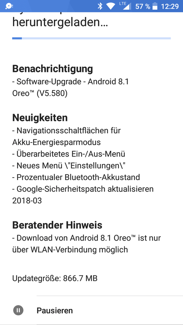

Android 8.1 soeben erhalten
dito - installiert soeben :)
