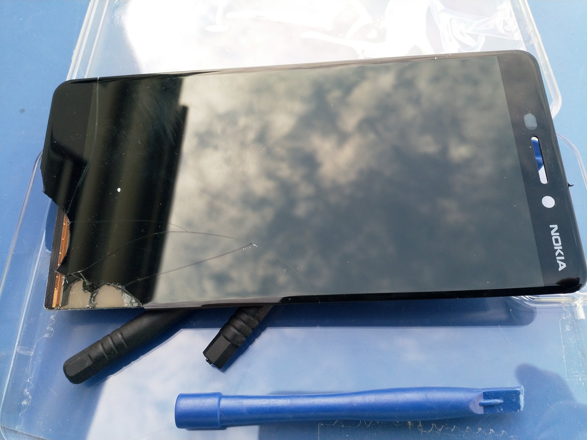

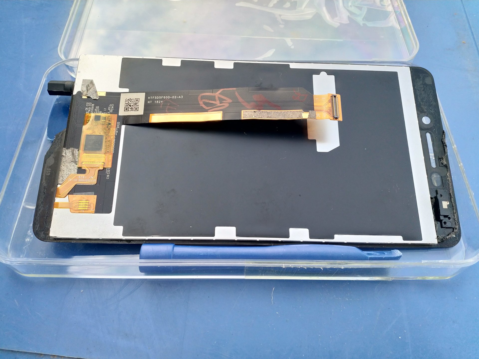

Hey, danke für die Antworten.
Das alte Display habe ich noch, aber das Teil finde ich an dem alten Display nicht (siehe Fotos).
Das merkwürdige ist ja, dass ich noch WLAN-Empfang habe, aber deutlich schlechter. Hat das Telefon mehrere Antennen für die verschiedenen Frequenzbänder? Und wie würde ich das alte Display wieder herunterbekommen? Ich habe es mir dem mitgelieferten Kleber (b7000) verklebt.
Danke und ich wünsche noch einen tollen Abend!
Aber hallo :)
Erstes Bild, Rechts unten, da ist es noch aufgeklebt ... ;)

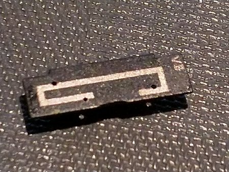

Moin nochmal... Also alte Antenne ist abgelöst. Soll ich die jetzt einfach auf das andere Display kleben? Braucht das Ding kein Kabel? (Ich bin mir sehr wohl der Ironie bewusst, das es eine WLAN Antenne ist, aber sollte es nicht zumindest mit dem Endgerät verbunden sein?) Am alten Display ist ja noch nicht einmal ein Anschluss vorhanden und dieser "ringförmige Draht" klebte auf dem Schaumstoffzeug, welches vermutlich den Strom nicht leitet.

Das "ringförmige ist die Antenne. Der Anschluss ist auf der Rückseite, siehst du auf dem oberen Displayfoto. Die müsste irgendwo auf der Platine eine Gegenstelle haben. Wahrscheinlich auch nur ein Kupfer"klecks". Durch den Schaumstoff im Display wird sie dagegen gedrückt.
Reaktionen: HerrDoctorPhone
Da quadratische Teil, das ist die Antennen Spule.
Auf der Rückseite hast du den Kontakt.
Einfach auf das Display kleben, dort wo es hin soll (Also dort wo es beim alten klebte)
