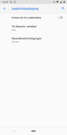

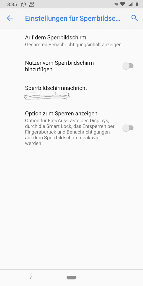

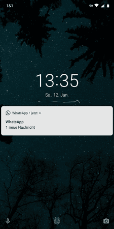

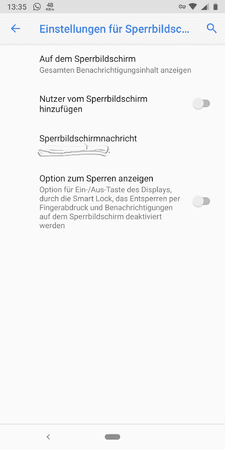

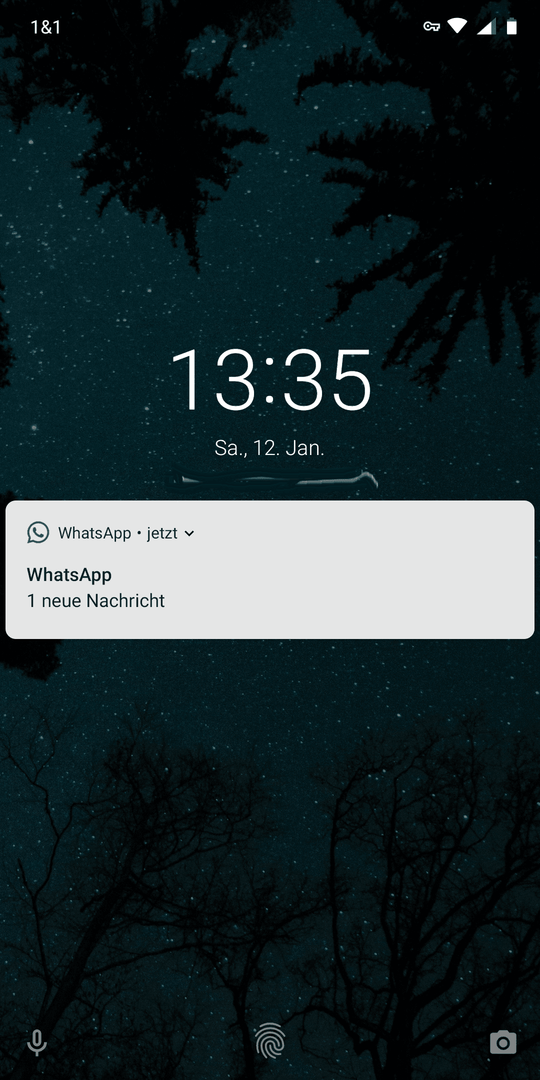

@SaDy8891 anbei meine Einstellungen für den Sperrbildschirm, WhatsApp und das Inaktivitätsdisplay. Kommt alles genauso an, wie ich es haben möchte.
Screenshot_20190112-133135.png Screenshot_20190112-133517.png Screenshot_20190112-133536.pngScreenshot_20190112-133549.png
Vielleicht hilft's ja. ;)-old

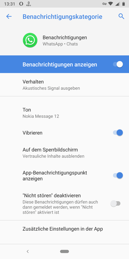

Einzig die 'Benachrichtigungskategorie' kann ich bei mir nicht finden und einstellen ?
Reaktionen: Xanoris
Apps & Benachrichtigungen -> (Alle xx Apps anzeigen, wenn WhatsApp nicht oben bei den Apps dabei ist) -> WhatsApp -> Benachrichtigungen -> nochmal Benachrichtigungen -> Erweitert
Reaktionen: SaDy8891

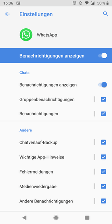

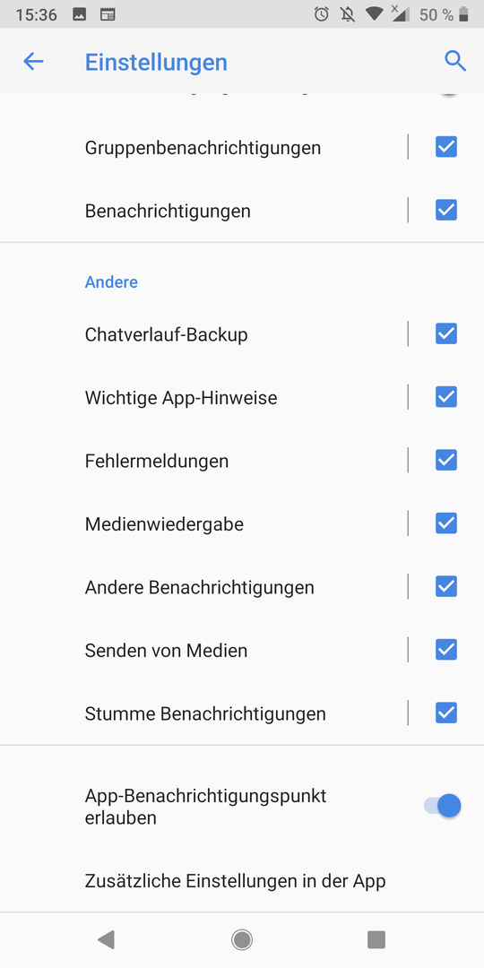

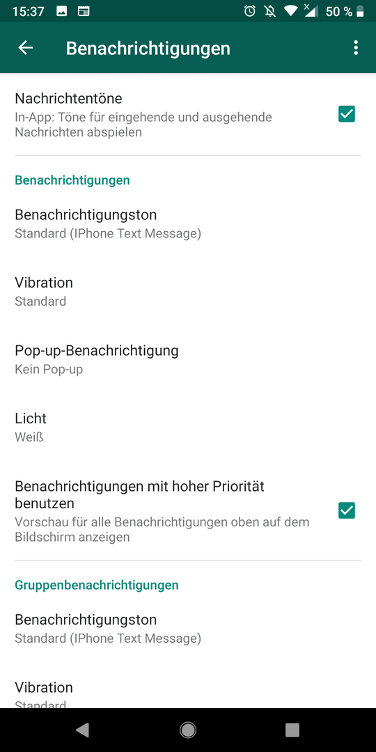

@Xanoris
Screenshot_20190112-153634.png Screenshot_20190112-153647.png Screenshot_20190112-153701.png
Reaktionen: Xanoris
Im ersten Bild nochmal auf Benachrichtigungen (auf das Wort, nicht auf den Haken) tippen öffnet die Benachrichtigungskategorie.
Genial - läuft, danke!
