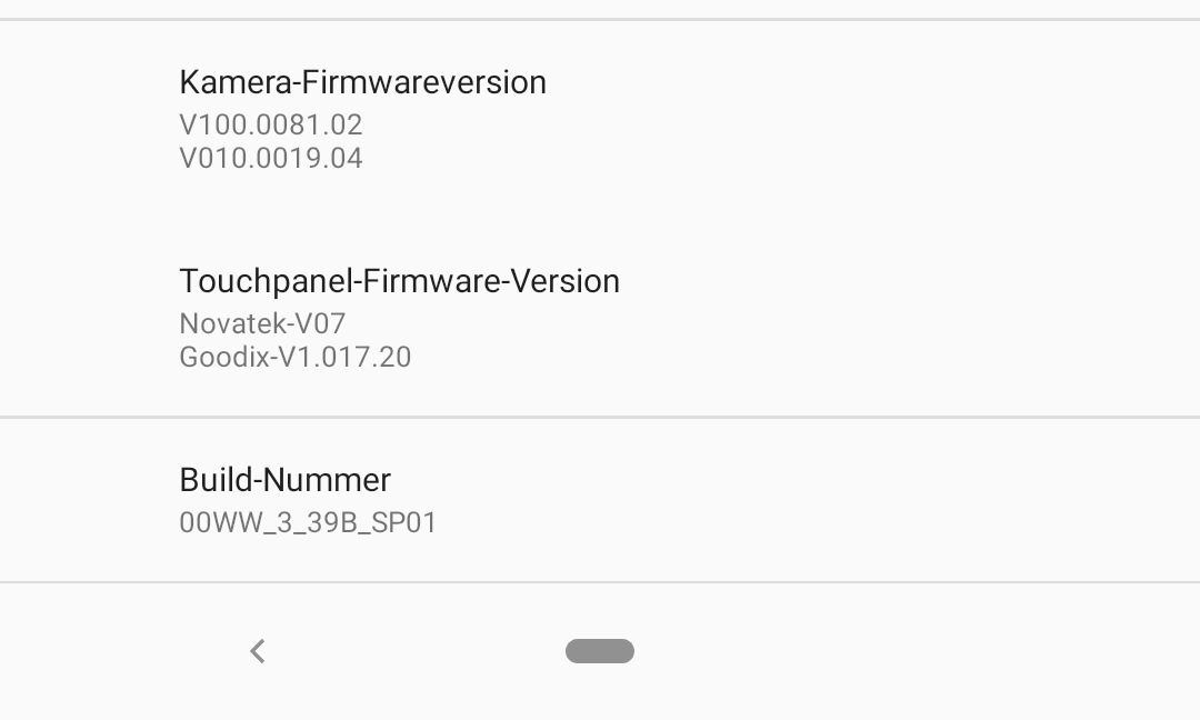

Hab mal noch die Build- und Versionsnummer zum Vergleichen angehängt.
Grüße Torti78

selbe Build und Versionsnummer bei mir und selbe Probleme...
Reaktionen: Blacksnake51
