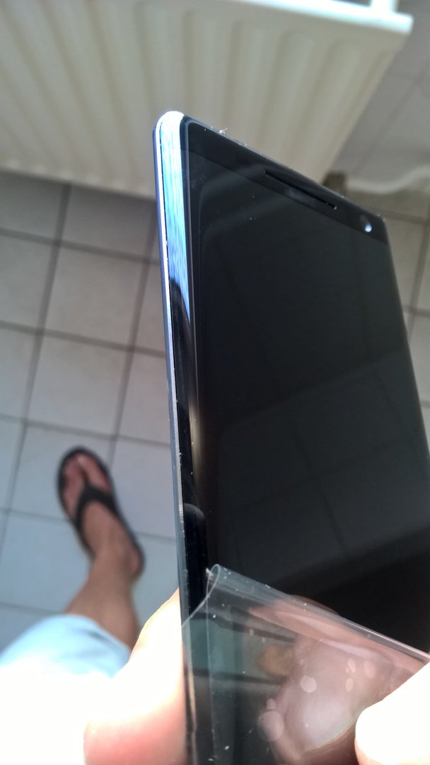

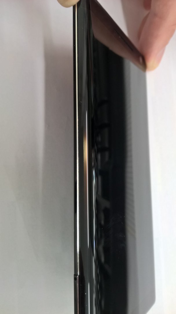

Das Gerät kam heute zurück.
Tja leider war die Reparatur sehr ernüchtern bei Letsfix.de
Am linkem Bildschirmrand zeigt sich eine helle Stelle.
Wir kann sowas durch die QS kommen bzw, wenn so wie es in der Mail steht, dass das Gerät die Prüfung nach der Reparatur erfolgreich bestanden hat...
Bisschen schleierhaft und sehr ärgerlich für mich.
Jetzt heißt es wohl wieder drei Wochen warten, aber mal abwarten wie sie sich zu dem Fall äußern...

An der Seite fehlt das Doppelklebeband, oder Handy Kleber nicht richtig ausgehärtet und hebt sich.
Schade.....sehr schade.
Doc
Das könnte sich ja dann auch erst später gebildet haben, sozusagen auf dem Rückweg oder ist sowas sofort nach der Repa ersichtlich?
Gibts es damit generell langfristig Probleme mit dem Display oder sollte sowas wieder gewechselt werden?
Hat sich sicher später gebildet..... das Display ist sicher nicht das Problem, eher das Gehäuse, das war zu lange in der hinteren Hosentasche? ;)
Die Gehäusebiegung muß irgendwo herkommen.
Aber bei 250€ sieht man sowas ;) Ich lege immer ein Stahllineal an.
Reaktionen: Macoers
Nein zu lange war es nicht in der Hosentasche, also nicht dass sich der Edelstahlrahmen derart verbiegen könnte.
Auch wenn es jetzt eine Biegung wäre, bekommt man das bei der Montage mit angeglichen?
Reaktionen: HerrDoctorPhone
Mit etwas Gegendruck? Vielleicht :D

Na jetzt warte ich erstmal ab, wie sie sich entscheiden und es noch einmal wechseln wollen...
Hoffe das passiert zeitnah...
Hmmm...
..wenn ich sowas hier Repariere, dann achte ich darauf durch probe auflegen. wenn nicht, dann richte ich ein bisschen nach.
Viel Glück
Doc
