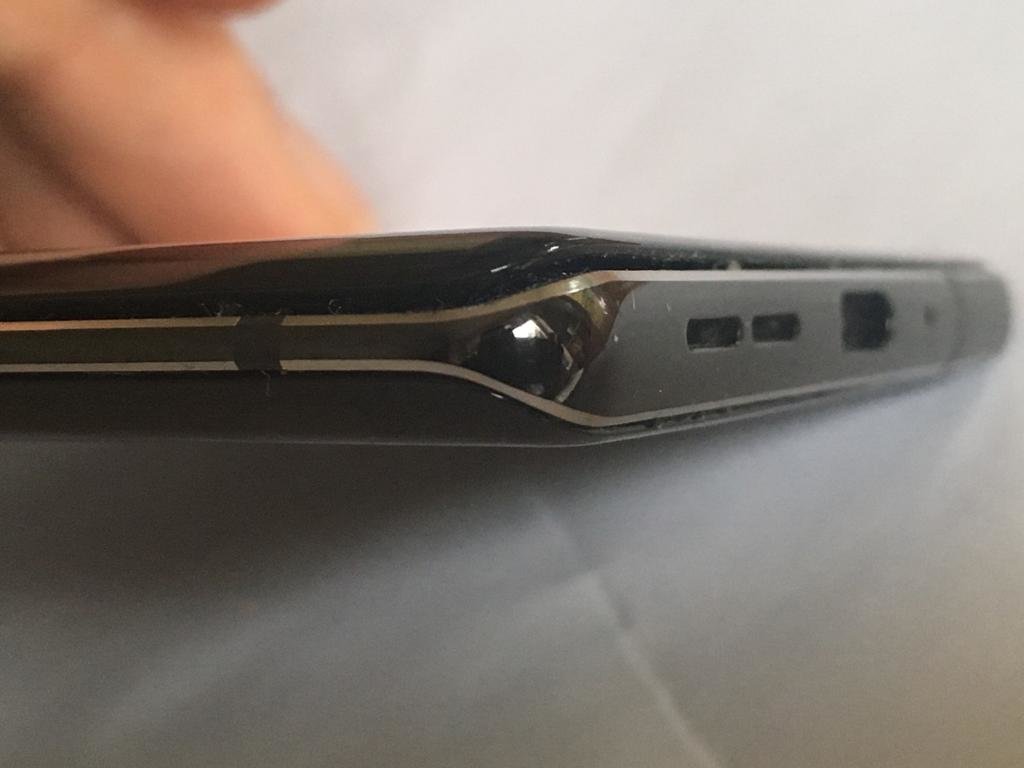

Tja leider hatte ich meine Nachricht hier wohl zu voreilig verfasst und am Wochenende gemerkt, dass die Rückseite nicht richtig verklebt wurde und sich an eine Ecke wieder gelöst hat.
Auf das Problem hatte ich bereits bei der zweiten Einsendung hingewiesen, scheinbar wurde nicht drauf geachtet. Unfassbar.
Ich gebe es mit dem Laden fast auf und habe eigentlich keine Lust es noch ein drittes Mal hinzuschicken!
Das kann doch echt nicht wahr sein?
Ich schicke euch mal ein Foto mit und vielleicht habt ihr einen Tip für guten Display ESD Kleber für mich, damit ich die Ecke am Gerät selber kleben und aushärten lassen kann?

Macoers schrieb:
Hätte gern noch "HerrDoctorPhone"s Meinung gehört, ob er einen guten Kleber empfehlen kann, den er auch oft verwendet...
Die Frage dabei: ist es überhaupt geklebt?
Kannst du es drücken bis es einrastet? Könnte möglich sein...
Ansonsten, nimm T7000, mit Sikaflex wirst du nicht glücklich (Haben wir Für Karosseriebauten und Fahrradanhänger bei Camper genommen9

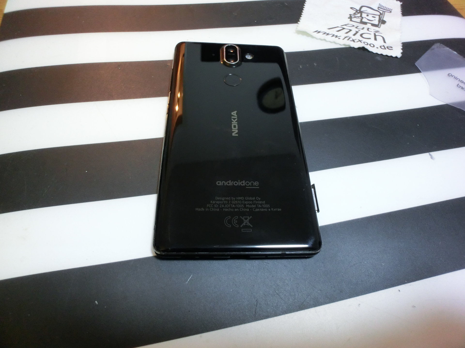

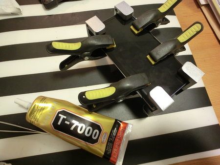

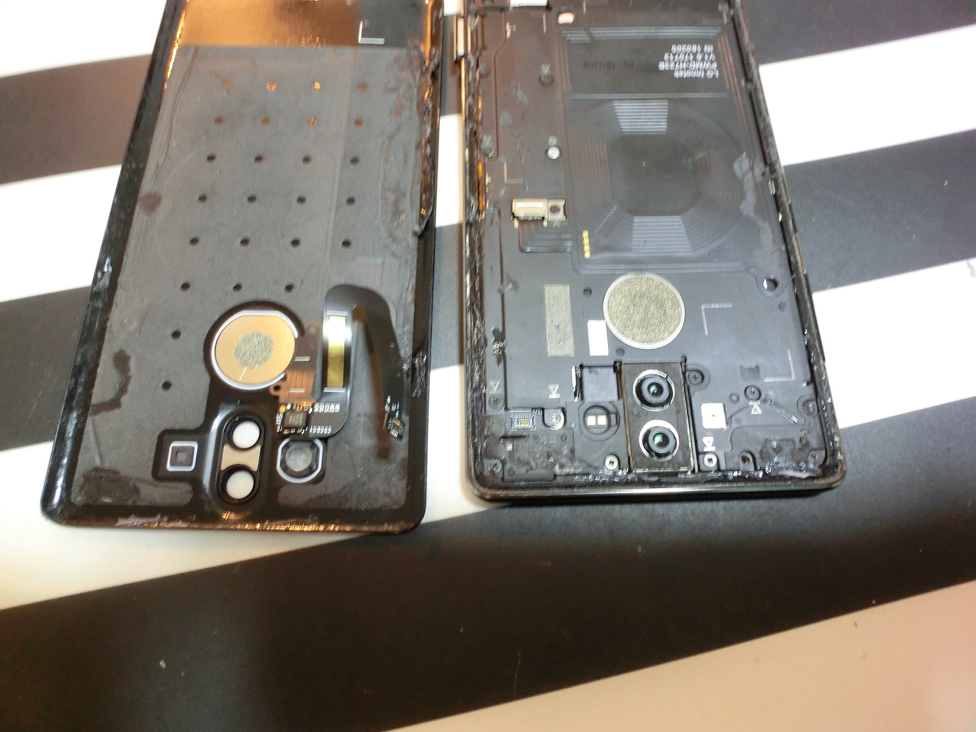

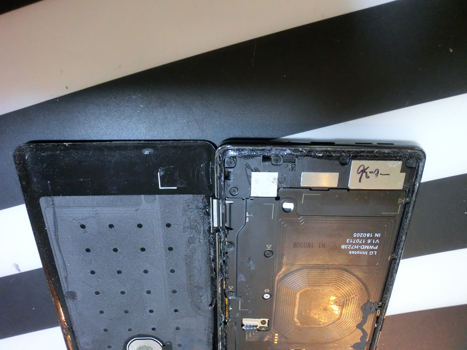

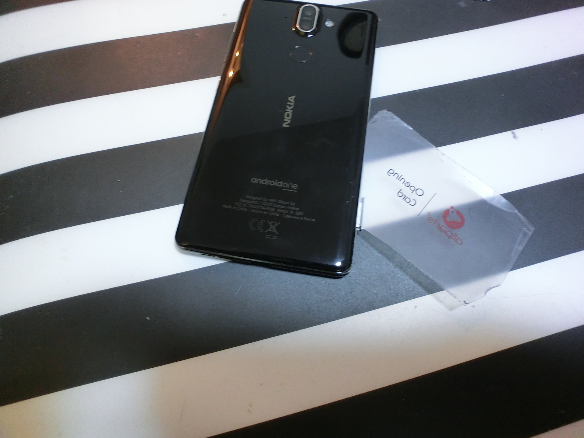

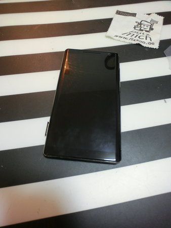

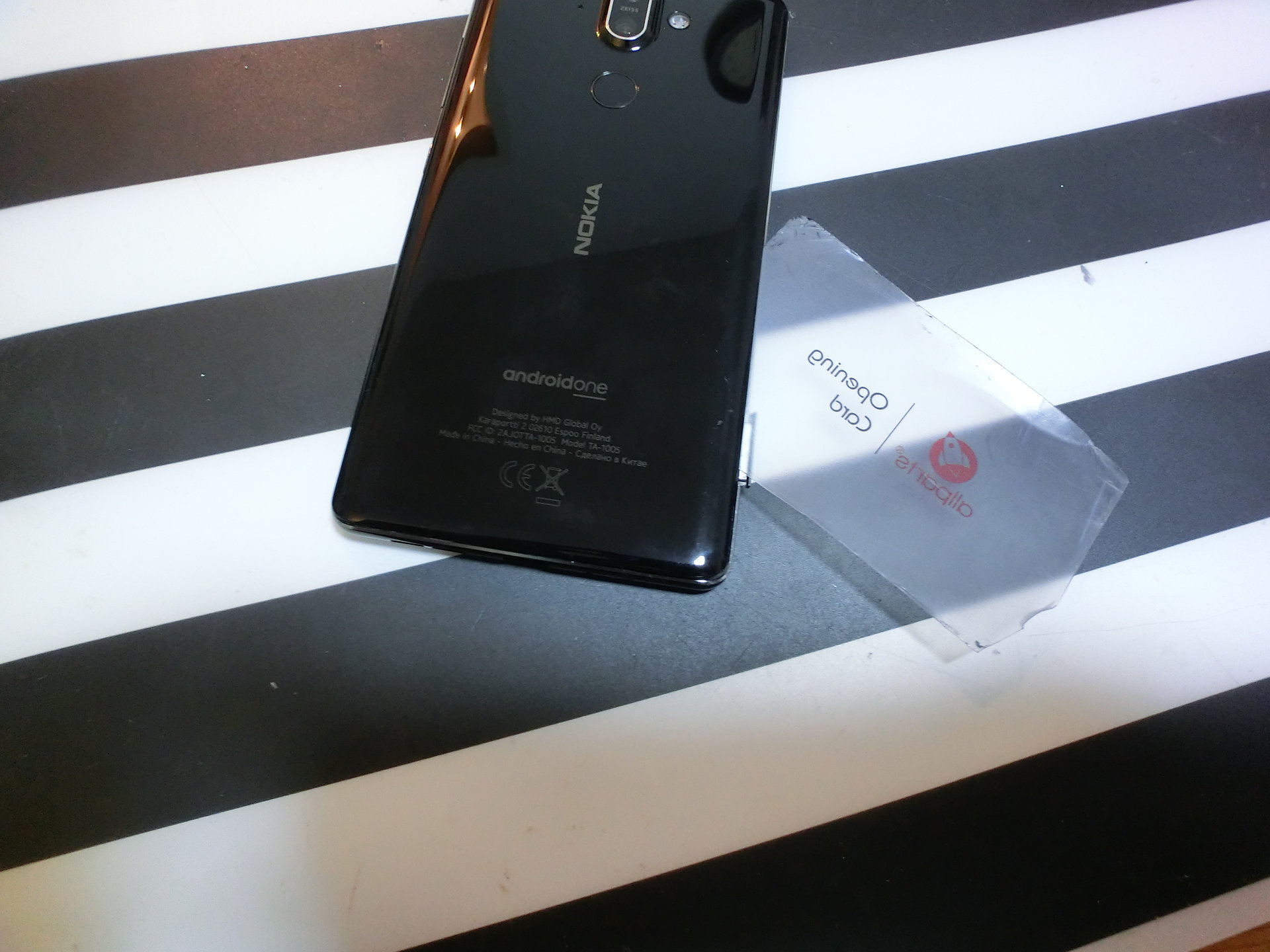

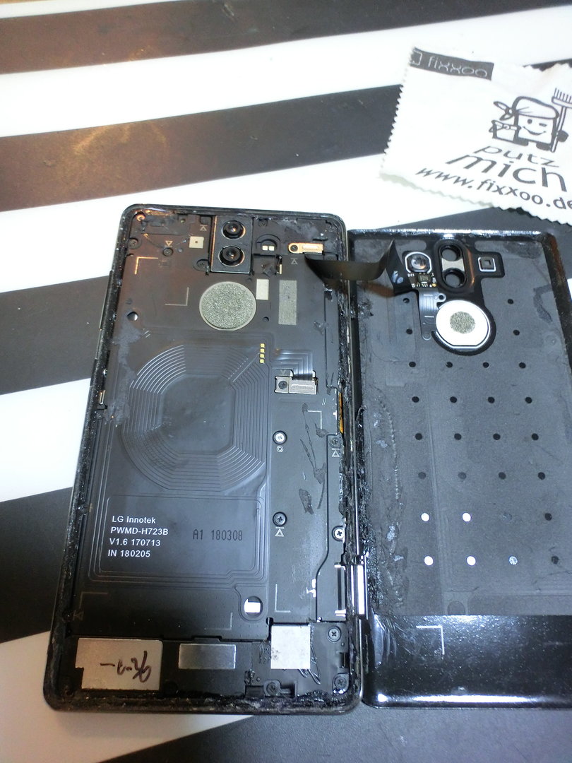

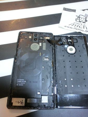

Sodele,
Handy ist bei mir heute eingetrudelt.....
Katastrophe: Das alte Doppelklebeband war noch darauf, darüber wurde >T6000 Kleber geschmiert und verschlossen.
Anbei war die Folienantenne oben beschädigt und es fehlte Links Oben eine Schraube.
Doppelklebeband wurde restlos entfernt, T7000 Kleber benutzt, die Fehlende Schraube ersetzt obwohl diese nicht fasst da Gewinde defekt ist und alles über Nacht fixiert zum Kleben.
VG
DOC
Anbei einige Bilder /Impressionen:

Heute konnte ich das Telefon und die reparierte Rückseite von HerrDoctorPhone wieder begutachten und endlich bin ich wieder zufrieden.
Der Spalt ist verschwunden und die Rückseite liegt schön sauber ohne Spalt auf.
Nochmals großen Dank, alles funktioniert soweit!!
Endlich wieder gute Laune.

Na, da bin ich ja beruhigt das alles nach Plan lief und @Macoers zufrieden ist :)
Schade das das Handy so vermurkst wurde, das Display habe ich nicht raus genommen um es neu ein zukleben, das Risiko erschien mir doch zu hoch.
Immerhin ist es jetzt wie gewünscht nutzbar ;)
