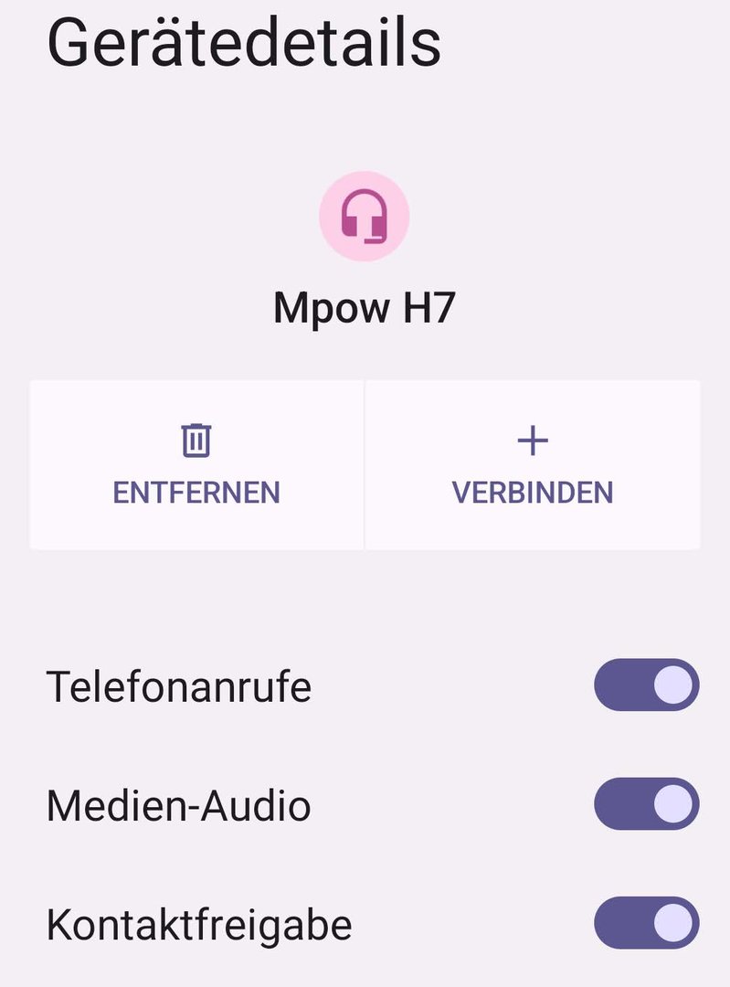

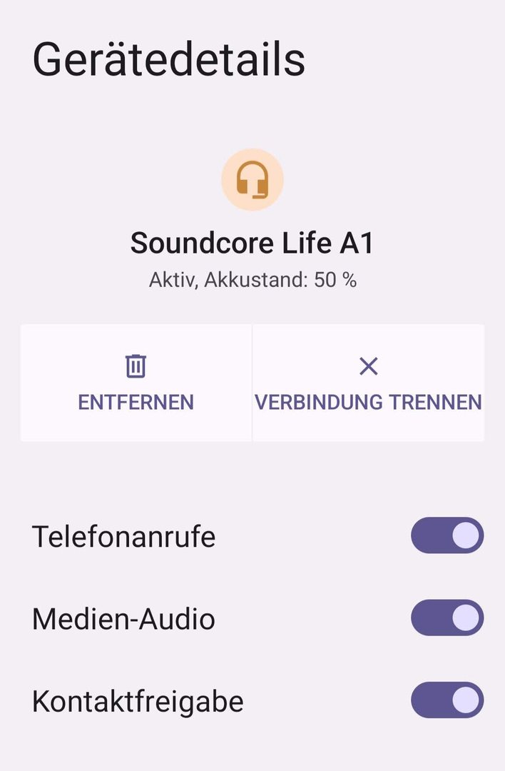

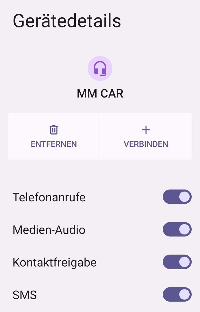

Was ich gerade noch getestet habe ist: Bluetooth Kopfhörer mit Mikrofon (Bluetooth Headset). Da gehts, warum?
MM CAR (VW) - geht nicht.
Mpow H7 (Bluetooth Kopfhörer mit Mikrofon) - geht
Soundcore Life A1 (In Bluetooth Kopfhörer mit Mikrofon) - geht
