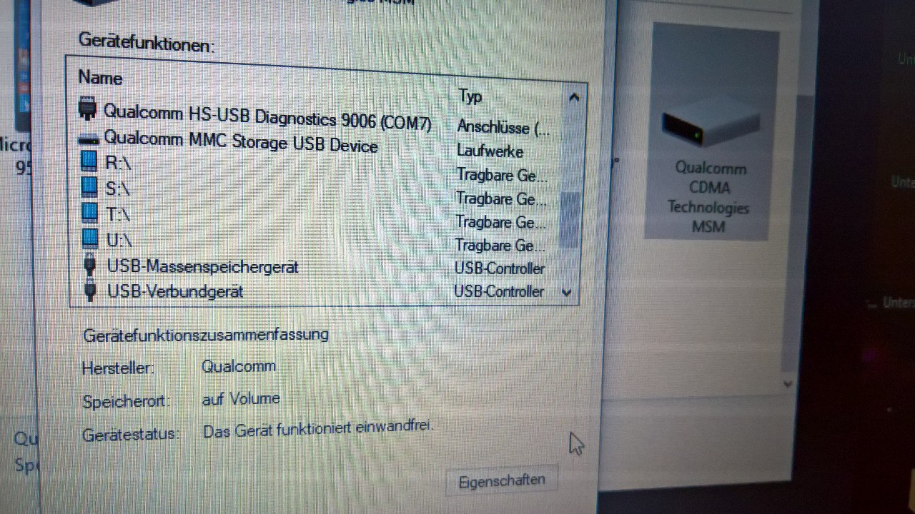

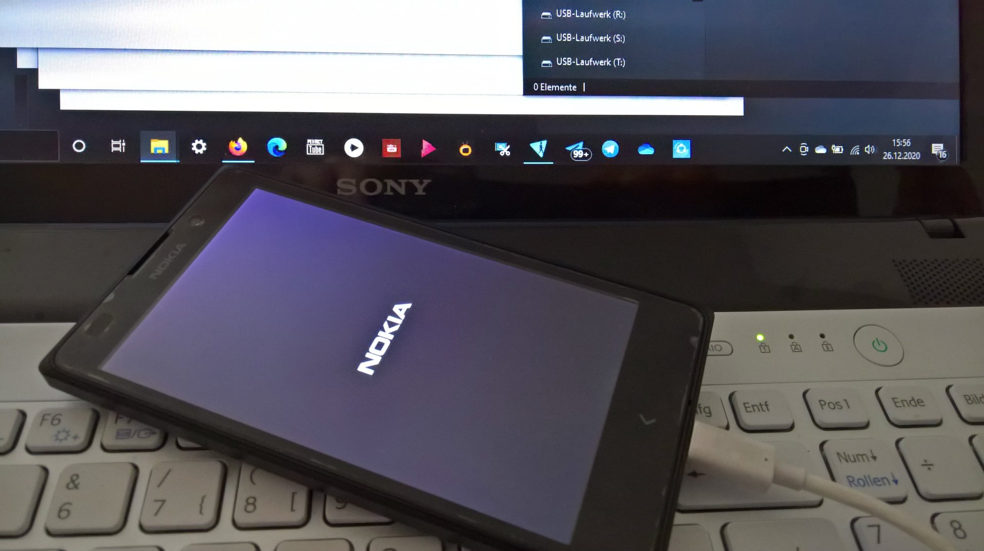

hier noch eine Frage an die erfahrenen Nutzer: Hat vielleicht jemand so etwas schon einmal erlebt, wie das hier: Das Android Smartphone, auf das das falsche Backup des Schwestergerätes über das Recovery System TWRP aufgespielt wurde, hängt nach dem Start permanent beim Nokia Logo fest und wird über USB am Windows 10 PC nicht mehr als Mediengerät erkannt.

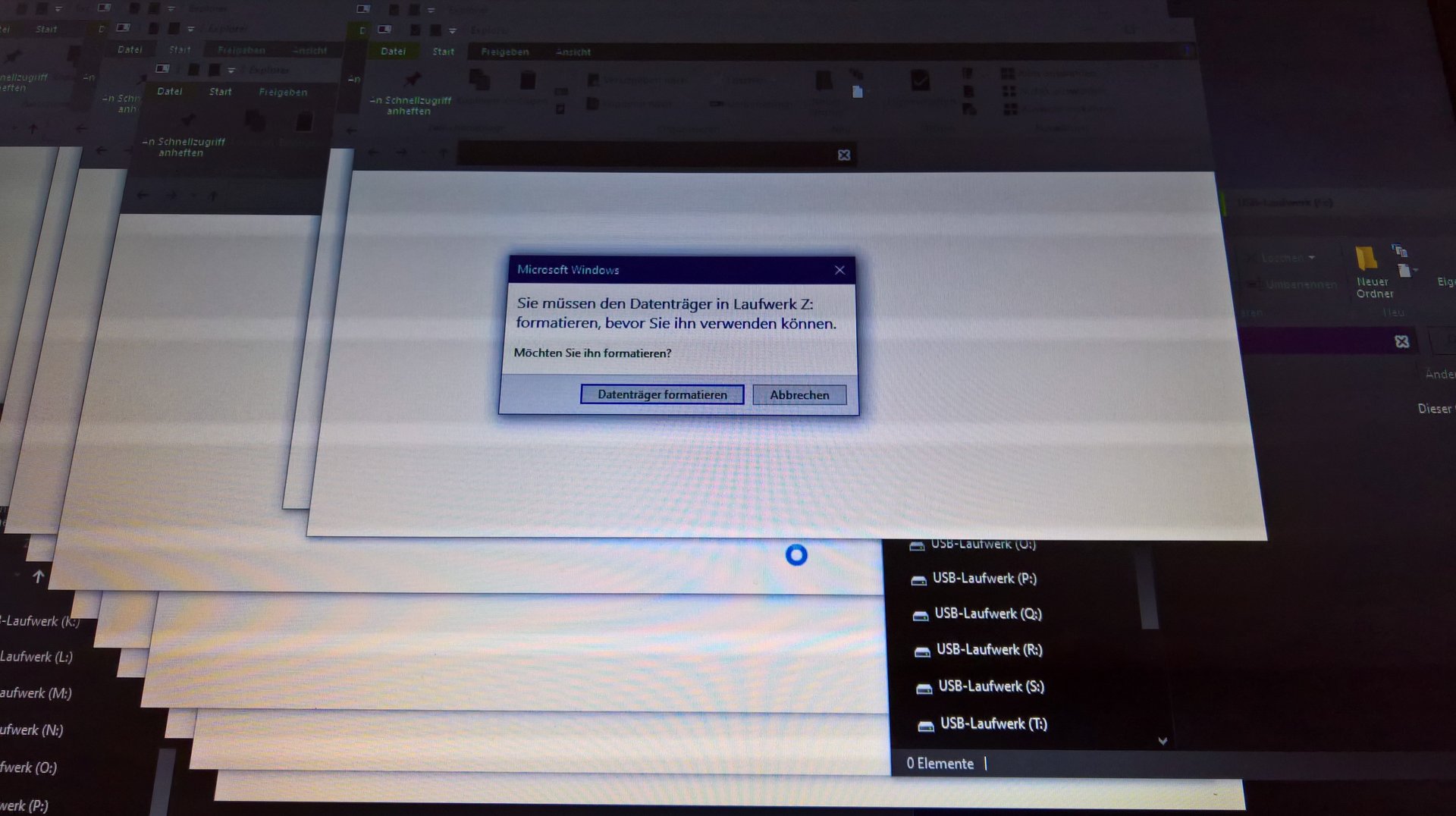

Stattdessen spielt der Windows Explorer "verrückt" , fächert ein USB-Laufwerk nach dem anderen auf, quer durchs Alphabet, und verlangt jedes einzelne zu formatieren. Erkannt wird`s nur noch als Qualcomm Speichergerät, auf dem eine img Datei ist, die aber viel kleiner ist, als das aufgespielte falsche Backup. Und der Explorer arbeitet ewig weiter, was man am blauen Ladekreis sieht.
Nun hab` ich eine (angebliche) Stock ROM als zip Datei gefunden, die ich gerne ausprobiert hätte, so lange es aber nicht als das erkannt wird, was es ist, kann ich weder die ADB, noch das Nokia X Flash Tool, das ich mir extra installiert habe, verwenden. Hab`auf dem Notebook den Smartphone-Treiber installiert, dasselbe Schwestergerät wird einwandfrei als Nokia XL erkannt.
Hab`sogar die gleiche Prozedur zur Kontrolle auf einem zweiten Windows 10 Notebook versucht, auch dort zeigt der Explorer dasselbe krasse Verhalten.
Gibt`s eine Erklärung dafür und wie kann man das Problem lösen?

@KeinUntertan Du hängst im Bootloop fest. Da werden die Treiber für USB geladen und du hast wohl eine blöde Stelle erwischt. Als Medienspeicher wird es erst bei boot complete erkannt.

Nun wurde es noch schlimmer. Durch die gestrige Aktion am Windows 10 PC hatte ich sehr wahrscheinlich formatieren angeklickt.
Jetzt fährt der Androide nach dem Einschalten, bei dem er zwar noch vibriert, nicht mal mehr bis zum Nokia Logo hoch. Das Display bleibt schwarz.
Beim Anschluß an den PC wieder dasselbe, es öffnen sich haufenweise USB-Laufwerke, die formatiert werden wollen. Das Laufwerk G, zu Beginn des Anschließens ist leer, die img Datei ist gelöscht worden. Das heißt nun "Game over". Das Resümee, das ich aus der Sache ziehe, ist:
