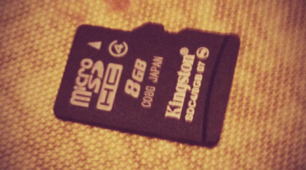

Das Image und sein Inhalt sieht gut aus, wird wohl an der Karte liegen, das mit den Karten ist Glücksache, aber lieber eine kleinere langsame als eine 32GB Class 10
...und versuche das Booten auch ein paar mal mit der selben Karte, manchmal klappt es nicht sofort.
Kannst du mir eine spezielle Karte nennen, die funktioniert hat??
Wie gesagt, auch eine Intenso 8 GB (aber auch class 10) hat nicht funktioniert?
Also lieber 4 GB (gibt es aber ja kaum noch) und dann besser nur Class 4 z.B.?

Kingston 8GB class4 ging bei mir

Nein. Booten ging erst gar nicht. Sorry. Wollte sagen, dass ich die Sd Karte korrekt vorbereiten konnte.
Werde mal schauen, ob ich die o.g. Kingston Karte irgendwo bekomme.

Nach weiterer Recherche im XDA Forum bin ich auf einen Tipp gestoßen, mit der Flash (mit der 8 GB Intenso Class 10 Karte von gestern) dann doch sofort geklappt hat.
Folgendes habe ich gemacht:
Factory Reset des Stock Rom
Wenn es zur Aufforderung der Spracheinstellung (Englisch US oder Britisch) kommt -> vorbereitete SD Karte einschieben.
Normalen Settings Prozess weiter ausführen
Man sieht am Ende das ein Update verfügbar ist (Info Dreieck am oberen Bildrand Mitte)
Update zulassen!
Gerät fährt dann irgendwann runter und beim autom Hochfahren wurde dann die SD Karte sofort erkannt (im 1. Versuch)!!!
Der CWM Screen ladet dann automatisch und ich konnte alles installieren!!
