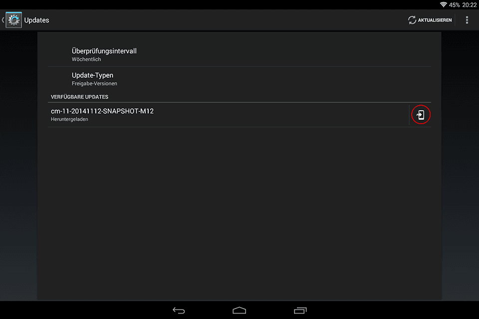

Bei mir lädt sich 11 herunter und wird mit download abgeschlossen in der Status bar angezeigt aber dann erscheint in en Einstellungen nichts zum installieren
Muss ich vorher noch was updaten
bei mir gibt es das gleiche Problem wie bei Hody
Bei mir ohne Probleme!
Tzul kannst Du uns vielleicht helfen, lieb guck und ganz arg bettel :unsure:
Installiert wird unter Einstellungen -> Über das Tablet -> CyanogenMod-Updates. Siehe Anhang, rot markierte Schaltfläche. Da der Nook HD+ (zumindest meiner) erst beim zweiten Anlauf ins Recovery bootet, müsst ihr die Schaltfläche vielleicht ein zweites Mal drücken, wenn nach dem ersten Mal nicht gleich ins Recovery gebootet wurde.
Falls die bei euch nicht vorhanden ist, kann ich nicht mehr sagen als im anderen Thread. Ihr solltet wie dort in Beitrag #4 beschrieben TWRP 2.7.1.0 flashen, wenn das nicht bereits installiert ist. Wenn damit Auto-Updates noch immer nicht gehen, dann müsst ihr wohl oder übel eine manuelle Installation vornehmen, wie in Beitrag #6 beschrieben.
Also wenn möglich eure Apps und Einstellungen sichern (z.B. mit Titanium Backup), den brandneuen CM 11.0 M12 Snapshot runterladen, passende GApps, dann ins TWRP Recovery booten, eventuell einen "Wipe" durchführen (löscht alle Apps und Daten, zwingend notwendig wenn ihr von CM 10.x kommt) und die CM 11.0 und GApps Zip-Dateien installieren.
