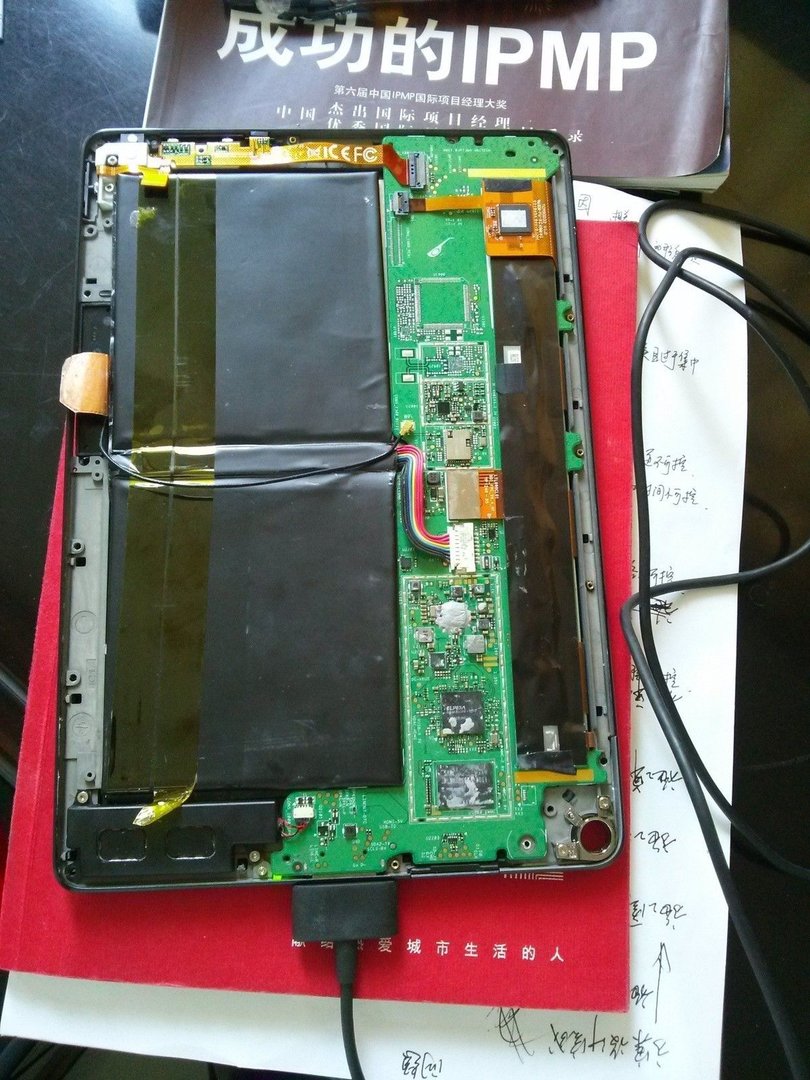

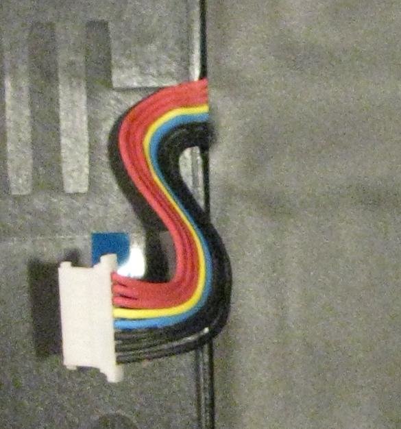

ich habe mal 2Bilder vom Innenleben des Nooks HD+ von Batterieanschluss gemacht. Es sind 8 Kabel, 3xrot, gelb, blau und 3x schwarz. Dann auf der Platine habe ich gesehen, gibt es 2 Loetpunkte jeweils für Vbatt und batt (siehe Bildchen), ist das einmal zum laden und einmal zum entladen des Akkus? Dort koennte ich doch mit einem 5V Netzteil mit Diode und nem Widerstand anschliessen, oder????

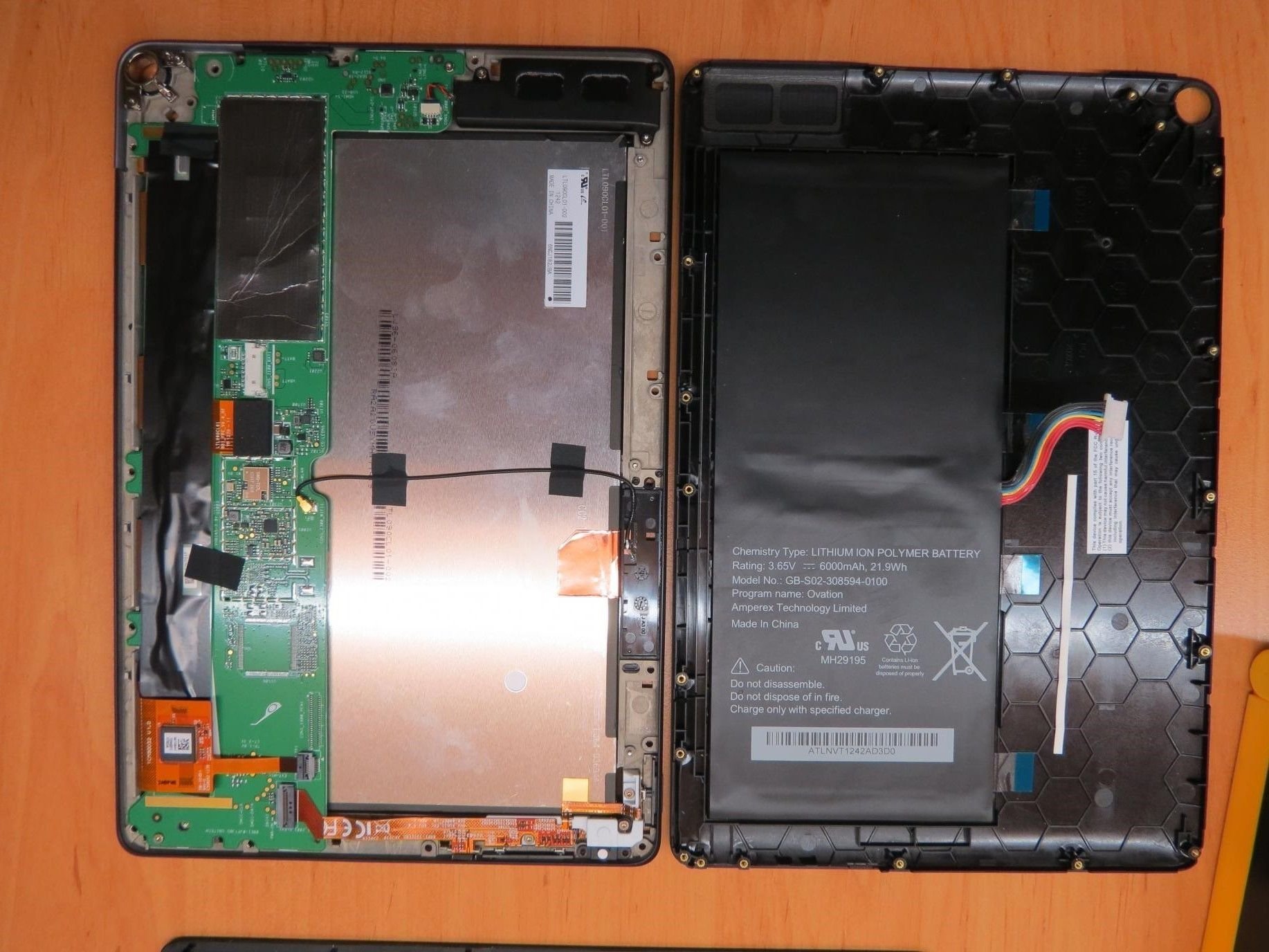

Der Nook HD+ hat doch einen 6000 mAh Akku!? Der verlinkte Akku scheint für den Nook Color zu sein.
Nun du scheinst recht zu haben. Tasächlich nur 3200 mAH. Meines beschränkten Wissens nach steht mAH für Milli-Ampere-Stunden also für die Kapazität des Akkus. Wenn der Akku nur die Hälfte der Kapazität hat, dann heißt das doch "nur", dass dieser halb so lang hält bis er wieder aufgeladen werden muss!?!
Aber deswegen sollte man doch trotzdem das Tablet damit zum Laufen bringen können, oder? :confused2:
Ja, theoretisch sollte er verwendbar sein, mit der Einschränkung dass er nur ca. halb so lang hält.
Allerdings ist der Stecker ein anderer, d.h. du wirst basteln/löten müssen, wenn du das wirklich willst.
Im Anhang zwei Fotos, die ich irgendwo im Netz gefunden habe. Der Originalakku sieht aus wie eine Parallelschaltung zweier 3000 mAh Akkus. Die Nominalspannung ist mit 3,65 V angegeben, aber das macht nichts, die tatsächliche Spannung ist sowieso abhängig vom Ladezustand (4,2 V aufgeladen, ca. 3,5 V oder etwas niedriger "leer").
