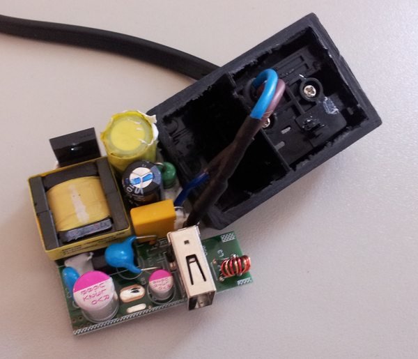

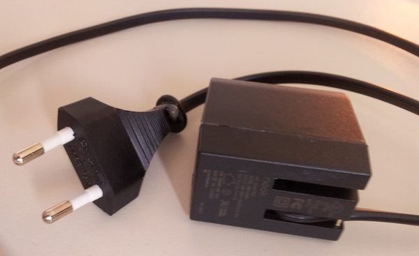

Netzteil:
- an das Aminetzteil kann einfach Stromkabel angelötet werden und mit Schrumpfschlauch isoliert werden.
- Das Netzteil ist für 100 - 240V ausgelegt
- die Füße müssen aufgestellt sein damit es funktioniert
Netzteil-Mod:
- es muss leider auf gesägt werden. Es kann einfach mit Heißklebepistole geklebt werden.
attachment.php
attachment.php
PS.: da wie es scheint den Hauptartikel immer ändern kann werde ich ihn hier erweitern. Forum schön und gut aber nach 5 Seiten kann man es vergessen... . Wenn es eine konkrete Lösung für ein Problem gibt werde ich es hier aufnehmen.

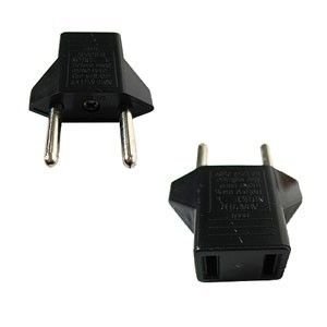

Frage zum Netzteil: Gibt es irgendwo auch passende EU-Netzteile? Oder: Was brauch ich für einen Adapter, um (ohne zu löten) das US-Netzteil in Deutschland zu betreiben?
Barnes & Noble in UK verkauft Sets, die neben dem UK-Stecker auch einen für die EU haben.
Problem ist nur, daß sie nicht außerhalb von UK versenden (noch nicht mal nach Irland...).
Falls ich Werbung für mein Inserat im Marktplatz machen darf: ich hab noch welche, weil ich die Borderlinx-Kosten "drücken" wollte... ;)
Edit: Der Vollständigkeit halber: Alternativ kannst Du auch einen ganz normalen Standard Adapter nehmen, der von EU auf US ändert - wollte ich für mich nur nicht, weil die oft eher "wackelig" sind...
JA, es gibt Adapter - aber da bekomme ich Gäsehaut allein von zugucken.
Außerdem wenn du nicht Löten kannst - der flacher US Stecker hat doch löcher. Kabel ein wenig weiter abisolieren, durch das Loch und richtig zu knoten :) . Isolierband oder Schrumpfschlauch drüber :)
attachment.php
Da hast Du aber auch die schlimmsten Exemplare überhaupt rausgesucht... :confused2:
Und bei der Vorstellung das Kabel durch die amerikanischen Pins zu knoten bekommst Du keine Gänsehaut? Da kommt aber noch ne Gänseleber & was weiß ich dazu, oder? :flapper:

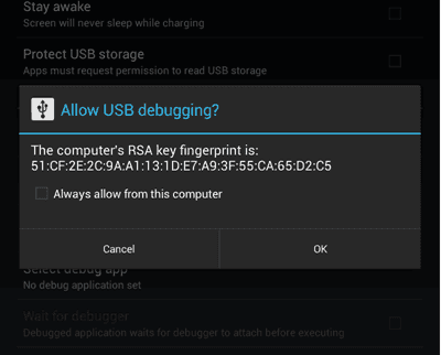

Das USB-Debugging Problem inc. Lösung
Das Problem besteht darin, dass ich keinen Verbindung zum Nook mittels ADB bekommen konnte. Es zeigte in "List of devices attached" nichts an oder "offline".
Code:
d:\Tools\_Handy\ADB>adb devices
* daemon not running. starting it now on port 5037 *
* daemon started successfully *
3025100063754666        offline
Die Ursache liegt wahrscheinlich darin, dass ich wohl UBS-Debugging Warnung ohne Häckchen mit OK bestätigt habe. Infos dazu hier (LINK)
attachment.php
Wir brauchen:
1.) die Treiber aus usb_driver_r04-windows-B_N.zip (LINK)
(die Installationserklärung spare ich mir, 64bit ist es ein wenig Aufwendiger als bei mit auf Win7 x86)
2.) USB-Debbuging Einschalten (Voraussetzung sind die eingeschaltetet Entwickleroptionen, siehe Posting Nr.: 1)
Einstellungen > Entwickleroptionen > USB-Debugging
3.) den Ordner %USERPROFILE%\.android löschen
4.) ein Mal adb.exe starten (adb version - bei mir 1.0.31)
Code:
adb kill-server
adb devices
bei den zweiten Kommando wird das .android Verzeichnis erstellt
3.) eine Datei einfache Textdatei adb_usb.ini in %USERPROFILE%\.android (z.B. c:\Users\Robert\.android) mit folgenden Inhalt
0x2080
sonst nichts. Die cmd-Version für die Faulen:
Code:
echo 0x2080>"%userprofile%\.android\adb_usb.ini"
Jetzt sollte alles gehen. Habe paar Mal durchprobiert. Ohne adb_usb.ini geht es nicht, bzw. das Device wird nicht gelistet auch wenn sonst alles okay ist.
Jetzt funktioniert MyPhoneExplorer problemlos. Sogar die Verbindungsart automatisch funktioniert gut. ADB über WLAN funktioniert natürlich auch:
- WiFiADB App aus dem PlayStore installieren
- aus dem pc
Code:
adb connect 192.168.1.119
natürlich eure IP Adresse, Port ist nicht nötig
Ja , ich weiß nicht was ihr gegen Adapter habt....
Sicherlicherlich wenn ich so nen 50 Cent Adapter in China bestelle, braucht man sich nicht über die Verarbeitung wundern.
Ich habe einfach einen bei einer großen Elektrofachmarkt-Kette gekauft von Brennstuhl wenn ich mich nicht irre. Dann mit der Zange in 10 Sekunden so bearbeitet, dass das Netzteil daran passt (ist halt nicht die normale STecker form, da die Pinne direkt aus dem netzteil kommen, ist aber kein problem).
Aufwand: 5 Euro und 10 Sekunden Arbeitszeit und ich habe einen perfekt sitzenden Adapter und kann mein Nook ordentlich aufladen.
was ist denn das Problem von den billig adaptern?
Habe so einen und bin zufrieden. macht genau das, wofür ich ihn gekauft habe.
Naja, das einfachste Problem ist noch dass er vielleicht keinen Kontakt hat. Blöder wird es, wenn er sich erhitzt und schmilzt und richtig übel, wenn er sich erhitzt und kokelt oder brennt...
Die ersten beiden Varianten hab ich selber schon erlebt, die letzte zum Glück nicht...
Nur ein Netzteil von Dealextrem ist mir mal um die Ohren geflogen - seitdem bin ich etwas vorsichtiger...
"...mal um die Ohren geflogen..." - deswegen das originale Netzteil nehmen und vernünftig löten :)
