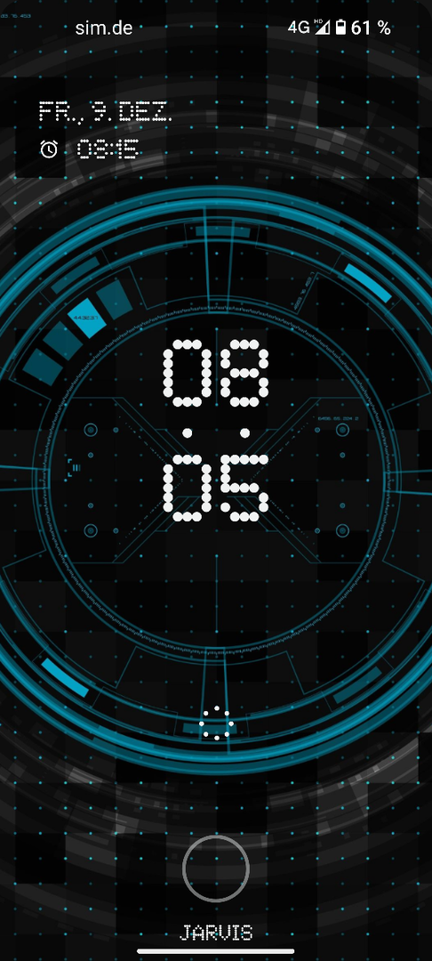

Ich habe eine Uhrsymbol unterhalb dem Datum auf dem Sperrbildschirm. Er zeigt die aktuelle Zeit am aber so 6-10 Minuten weiter.
Hab schon alles nachgesehen und nichts gefunden, bei der Uhr und dem Wecker usw.
Wie im Bild zu sehen ist die aktuelle Zeit 08:05 Uhr und da oben steht 08:15 Uhr und wandert auch immer mit.
Weiß jemand was das ist und wie man es abstellen kann?
Danke....
Hab es gerade gefunden.
Tasker verwendet Wecker, um dauerhaft aktiv bleiben zu können.
Um es zu deaktivieren in der Tasker-App auf Einstellungen und der Punkt heißt “Use reliable Alarms”.
Wenn du diese Option deaktivierst, funktioniert die App aber unter Umständen nicht mehr so wie erwartet. Ich werde es einfach mal probieren. Vielleicht haben ja andere auch das Problem....
Tasker ist ne Extra App, oder? Ich finde bei mir jedenfalls kein Tasker, der Phantomwecker wie ich es nenne ist trotzdem da. Komischerweise nur Samstag und Sonntag. In der Woche nicht.
Schalte den Wecker einfach in der Stock-Uhr-App aus, dann ist es verschwunden.
