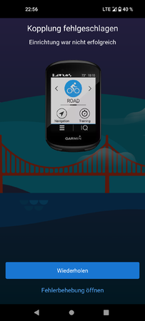

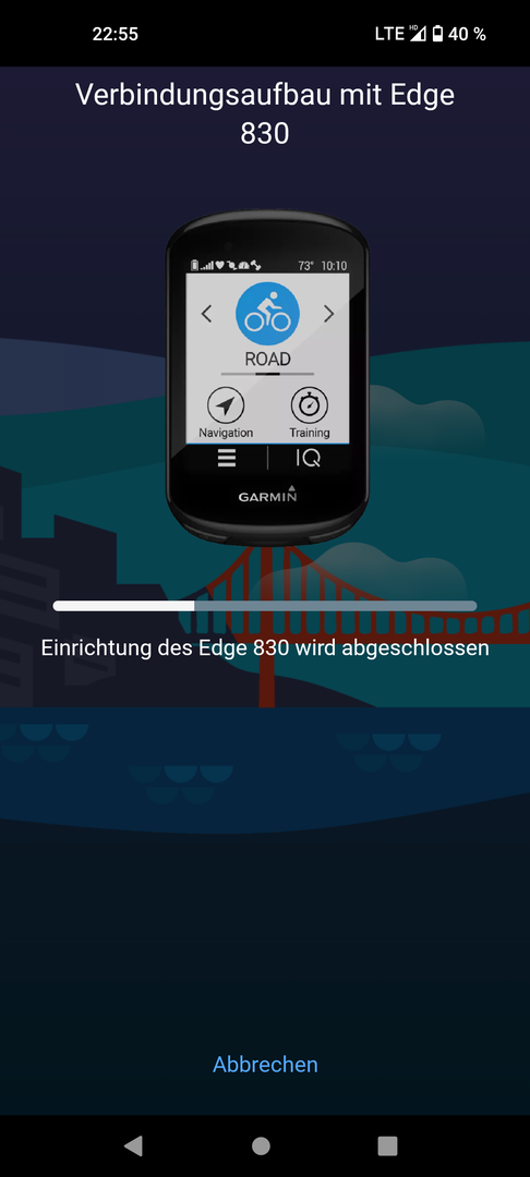

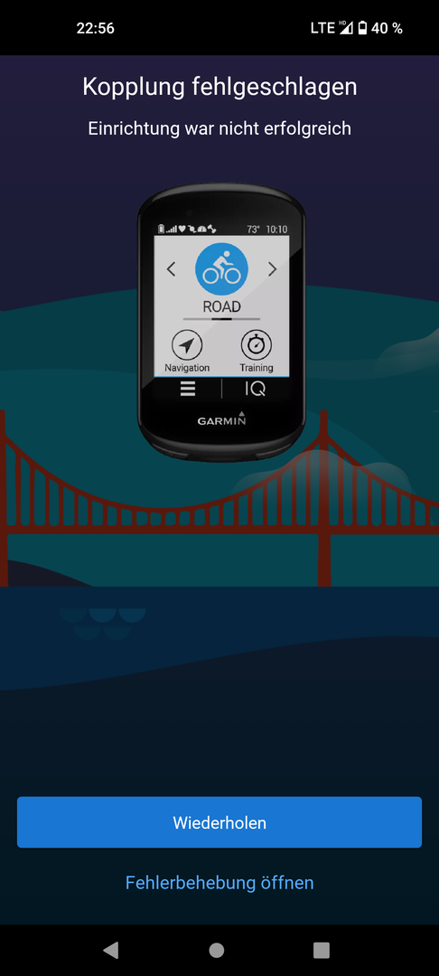

Hab alle Verbindungen, außer meiner Fenix 6 pro schon gelöscht. Den Edge auf Werkseinstellungen zurückgesetzt, Connect deinstalliert und wieder installiert. Aber die Kopplung bei dem ersten Start wird immer wieder unterbrochen. Bleibt bei etwa einem Drittel stehen und dann kommt die Fehlermeldung.
