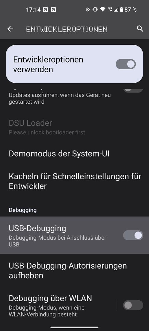

Hast du schon USB Debugging in den Entwickleroptionen aktiviert ?
Ja, habe ich auch schon probiert.
