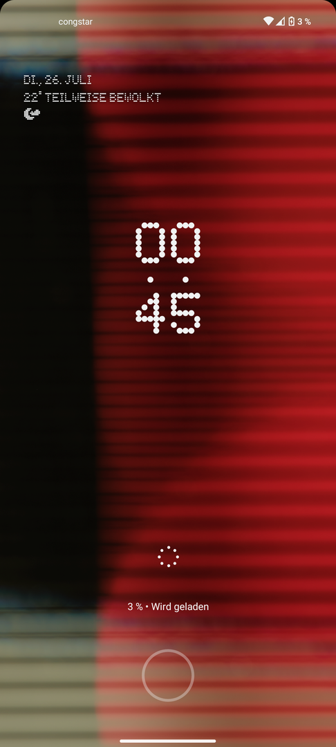

Hab dann das Nothing Ladegerät genommen, NP(1) nicht benutzt, AOD aus - trotzdem 1:18h gebraucht von 3% bis voll.

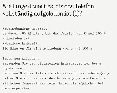

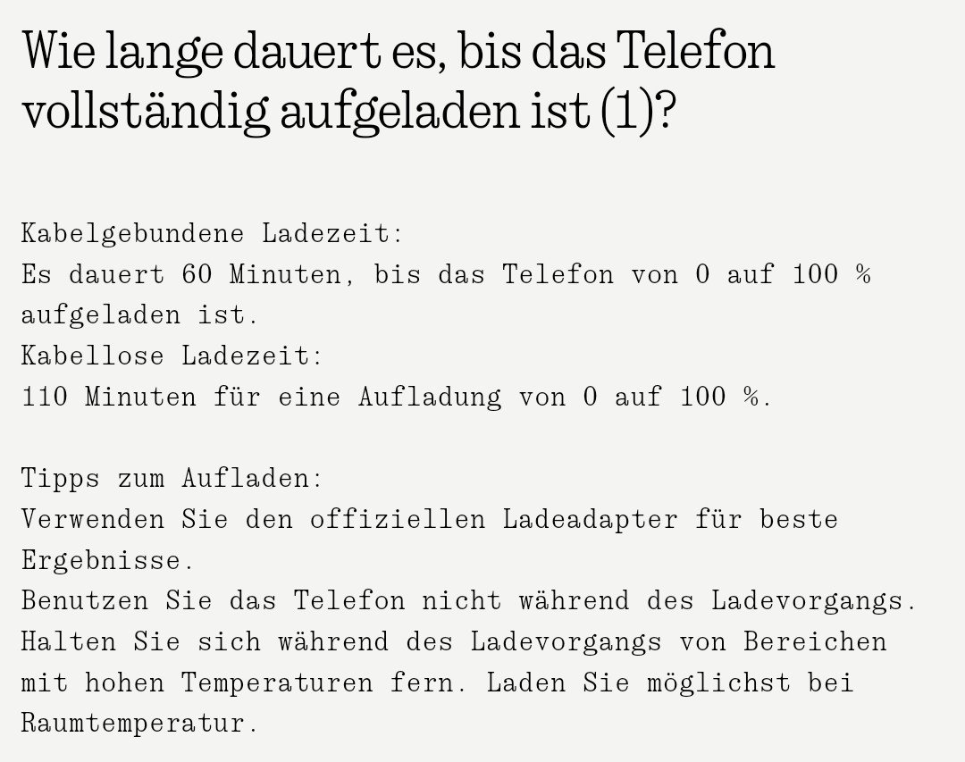

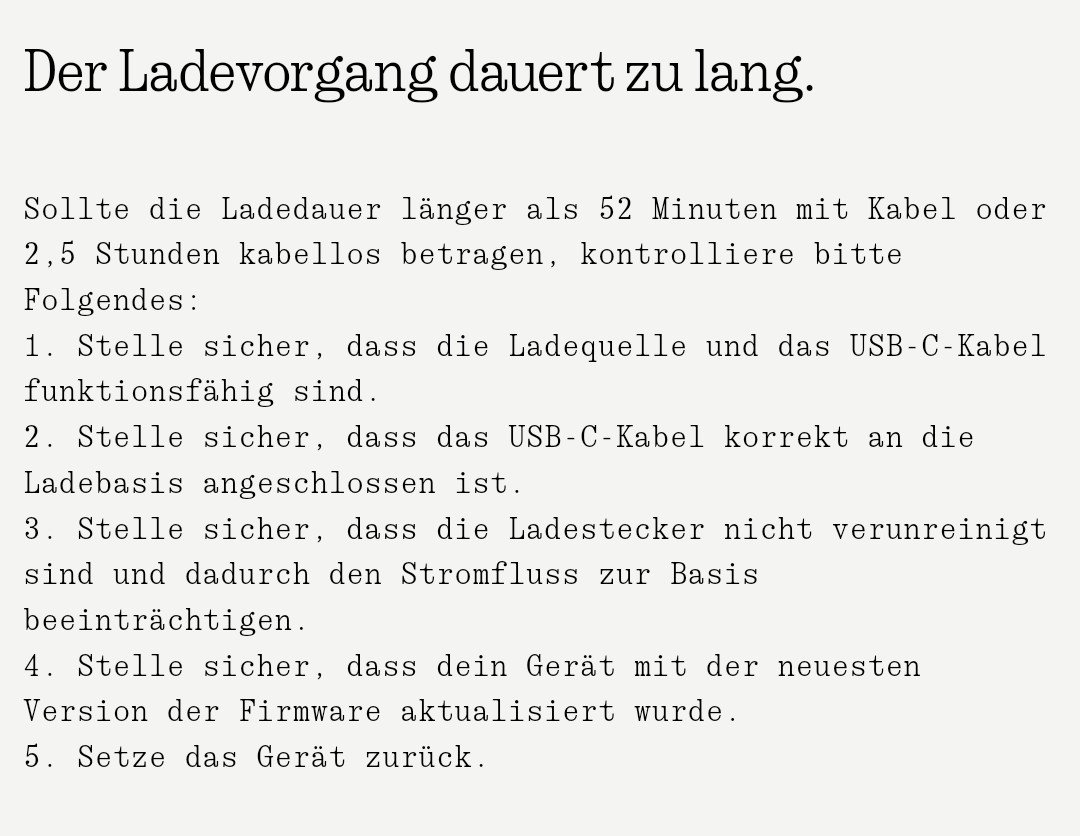

Kann jemand, der auch das Nothing Ladegerät hat, die 52 min. bestätigen?
https://support.nothing.tech/hc/de/articles/7455088677905-Der-Ladevorgang-dauert-zu-lang-
Oder zumindest die 60 min.
https://support.nothing.tech/hc/de/...bis-das-Telefon-vollständig-aufgeladen-ist-1-

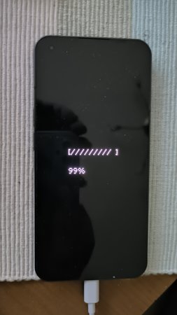

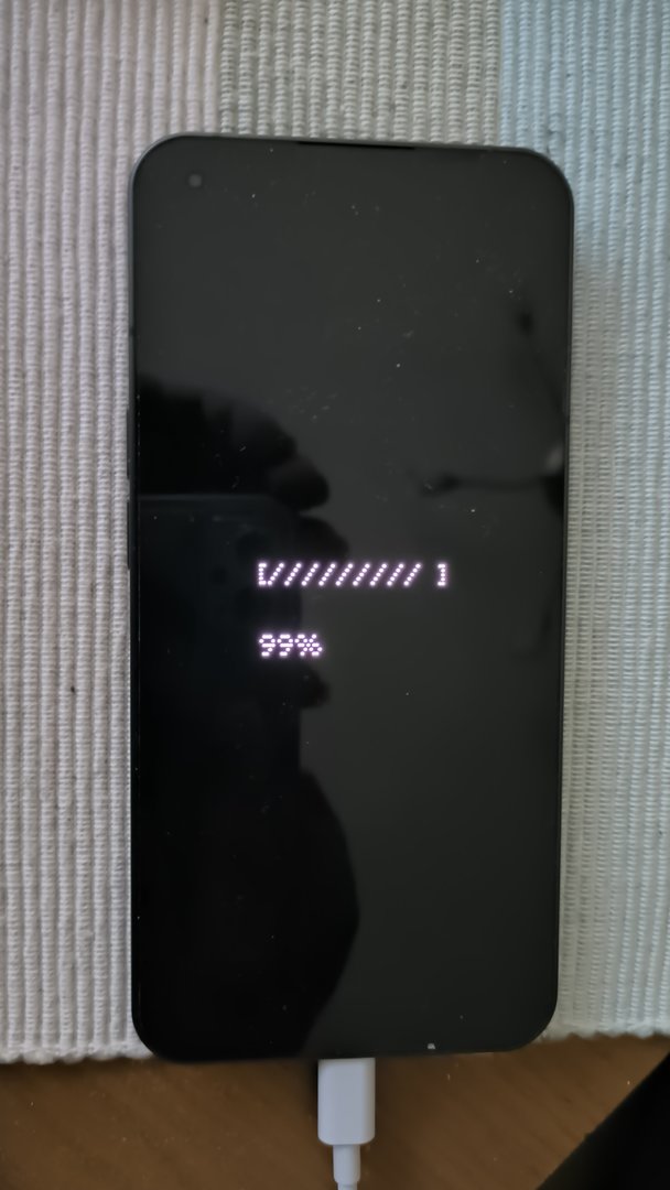

Ich habe heute mal das NP(1) geladen, während es ausgeschaltet war. Mit dem Original Nothing Ladegerät. Es ist bei weitem nicht so warm geworden, wie als ich es geladen habe, wenn es eingeschaltet war. Laden von 3% bis 99% hat knapp 55 min. gedauert. Für das letzte Prozent hat sich das Gerät nochmal knapp 10 Minuten Zeit gelassen. Letztendlich ca. 15 min. schneller als zuvor, wenn ich es im eingeschalteten Zustand geladen hatte. Vielleicht ist das Absicht, dass das Laden, während das Gerät ausgeschalten ist, schneller geht. Wenn es angeschaltet lädt, sieht man ja die nette Animation nicht. 😊
