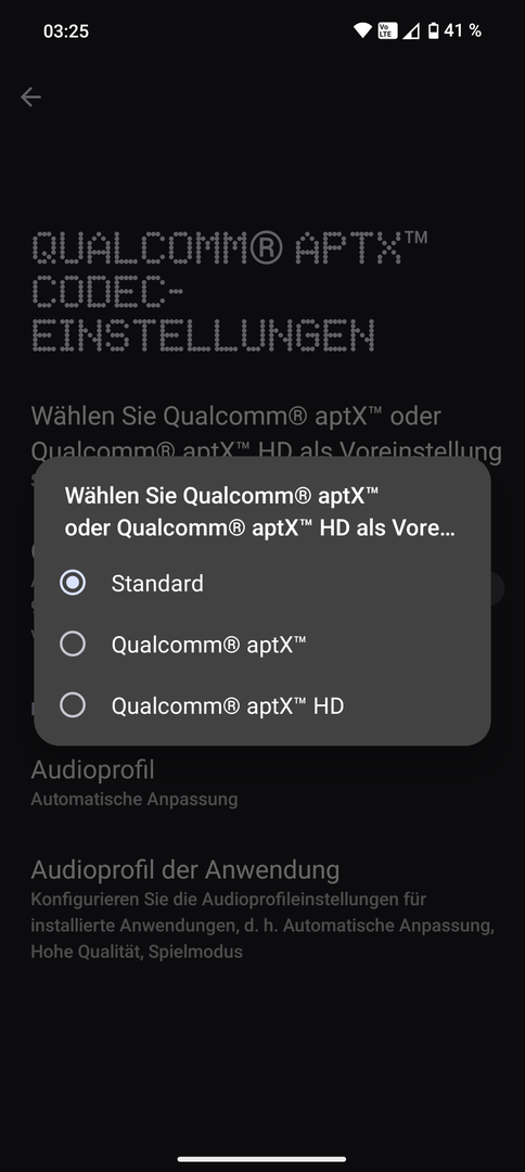

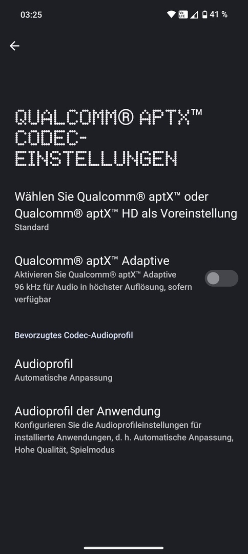

Hey
Man kann zwischen Aptx und HD wählen.
Dann gibt es zudem die Werkseinstellung Standard.
Falsch übersetzt und bedeutet eher Auto?
Die Buds + von Moto unterstützen soweit ich weiß aptx..
Werden derzeit mit LHDC gekoppelt.
Viel Unterschied wird man da nicht raus hören denke ich.
Was habt Ihr eingestellt bzw was nutzt Ihr?

Haha hatte ich nicht mehr im Kopf dass ich schon gefragt hatte :D
steht ab Werk so wie oben auf den Bildern oder? @marcodj Nicht das ich beim rumschauen was verstellt hatte.
Ich denke das standard dann wie Automatisch fungiert.
Reaktionen: marcodj
Einfach mal auf Englisch umgestellt und nein, es ist nicht falach übersetzt - es heißt einfach Default. Man hat also insgesamt vier Optionen, mit denen man experimentieren muss, was jetzt besser ist: Default, aptX, aptX HD und zusätzlich jeweils die adaptive Einstellung.
Ich habe die Einstellung ebenfalls erstmal so gelassen, da meine Ear (2) auch kein aptX unterstützen. Ich denke mit Default / Standard werden einfach die normalen Codecs des Smartphones genutzt, sprich aptX ist dann abgeschaltet.
