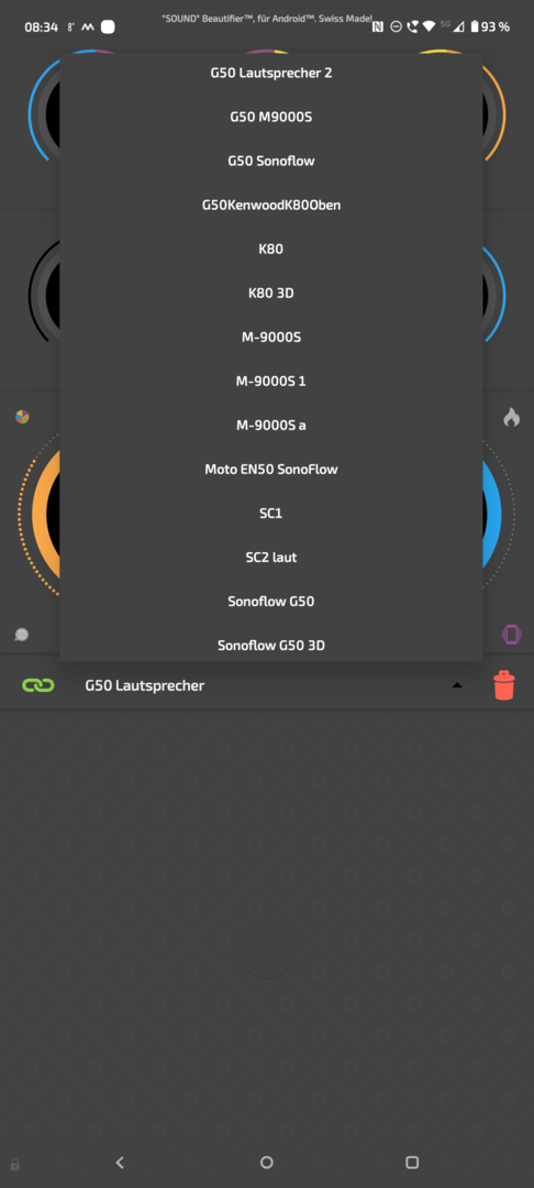

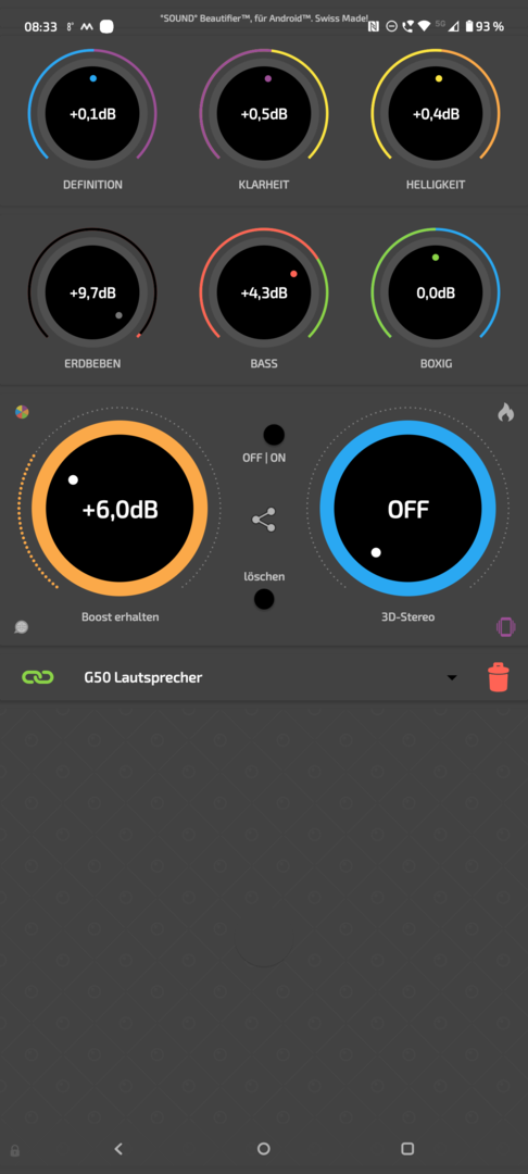

Weiß jetzt gerade nicht was NP2 ist, aber hat das Teil einen System Equalizer wo man die Lautstärke erhöhen könnte?
Ansonsten mal eine App nutzen welche die Lautstärke boosten kann.
Ich verweise dabei immer wieder gerne auf diese App.
°SOUND° Beautifier - Equalizer - Apps on Google Play
Ich nutze diese App selbst (nach testen die Pro Version gekauft) da auch bei mir die Lautstärke oftmals zu leise ist und durch den Boost auch ordentlich ohne Verzerrungen (darf natürlich nicht komplett hoch gedreht werden) die Lautstärke erhöht werden kann.
Man kann unendlich viele Presets speichern und diese diversen Geräten zuordnen welche bei einer entsprechenden Bluetooth Verbindung automatisch aktiviert werden (Pro Version).
Kannst du ja mal testen.

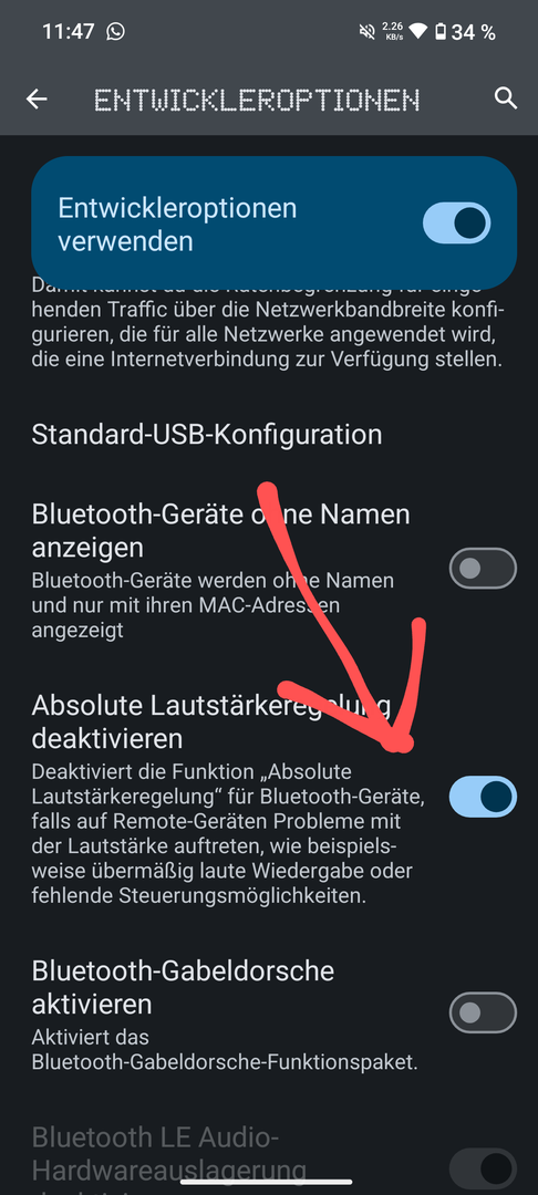

Habt ihr mal die Einstellung in den Entwickleroptionen probiert?
@Matt1966
Normalerweise alle 20 Stunden bzw. nach Neustart des Handys. Das hat mir ein schlauer Kollege aus dem Forum damals geschrieben.
Die Warnung erscheint grundsätzlich alle 20 Stunden bzw. nach Geräteneustart. Hintergrund sind EU-Regeln zum Schutz vor Hören mit übermäßiger Lautstärke bei Benutzung von Kopfhörern. Mein Autoradio wird hierbei von Android auch als Kopfhörer erkannt.
Bei mir kommt die gefühlt öfters.
Absolute Lautstärkereglung ist bei mir seit eh und je aktiv.
