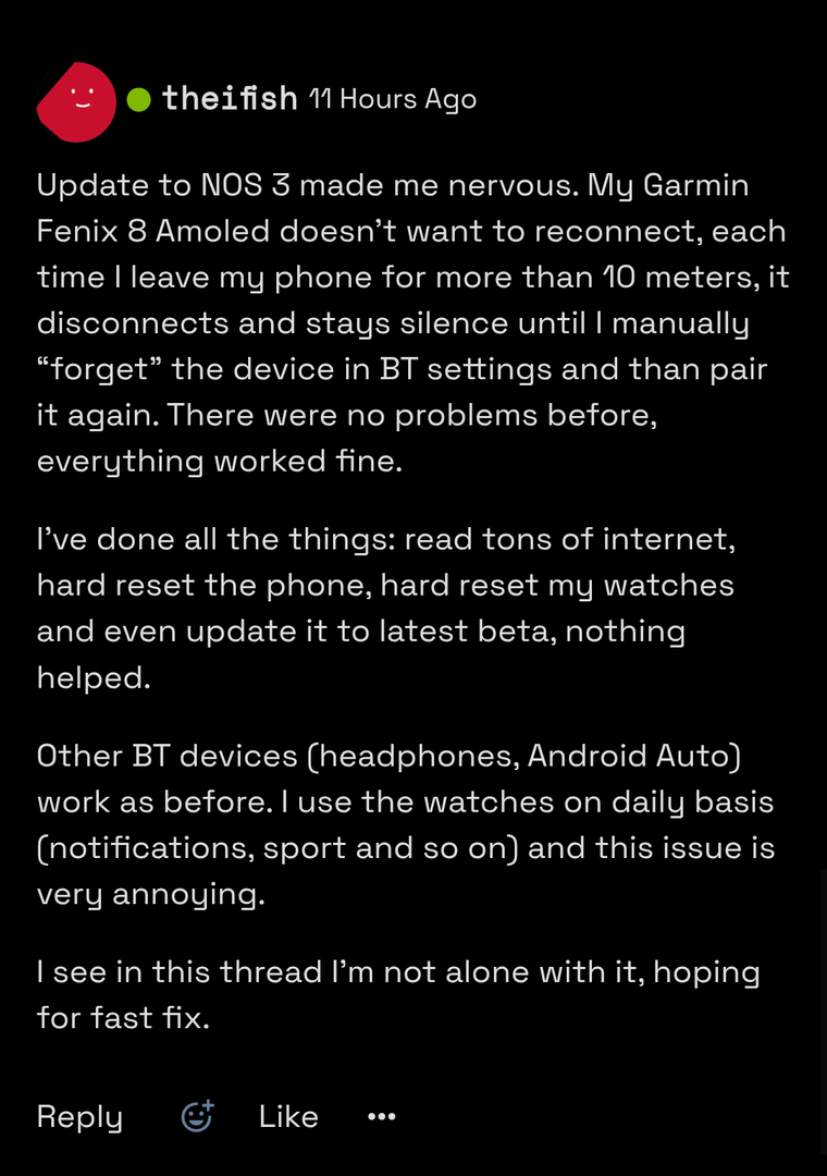

Ich bin schon mal nicht alleine mit meinem Problem. Aus dem offiziellen Nothing OS 3.0 Forum...

@HanMohlo Auf Reddit stolperte ich gestern auch über mindestens zwei Meldungen, bei denen es um Garmin Epix (Pro) ging. Dort das gleiche Problem, verliert die Uhr einmal die Verbindung zum Nothing Phone, ist und bleibt die Verbindung gekappt.

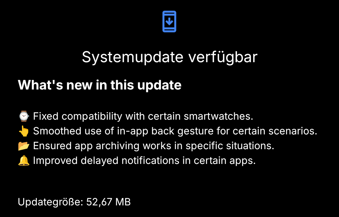

Es gab gerade ein neues Update mit der Notiz Fixed compatability with certain smartwatches. Vielleicht sind damit ja genau die Garmin Probleme gemeint.
@Blechwurmpilot Ja, das heutige Update hat das Problem behoben! 👍
