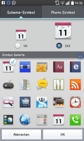

Ok. Also hier zunächst mal ein Bild der Standard-Benutzeroberfläche:
Dort wird es Symbol genannt und ist NICHT unter den Widgets zu finden. Alles, was es kann, ist: das aktuelle Datum automatisch anzeigen.

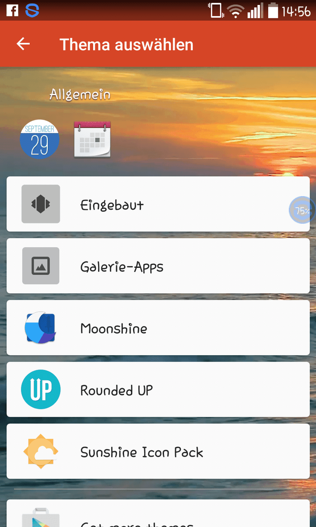

Schalte ich jetzt auf den Nova-Launcher um und drücke lange auf das Kalender-Icon, erscheint unter "bearbeiten" folgendes:

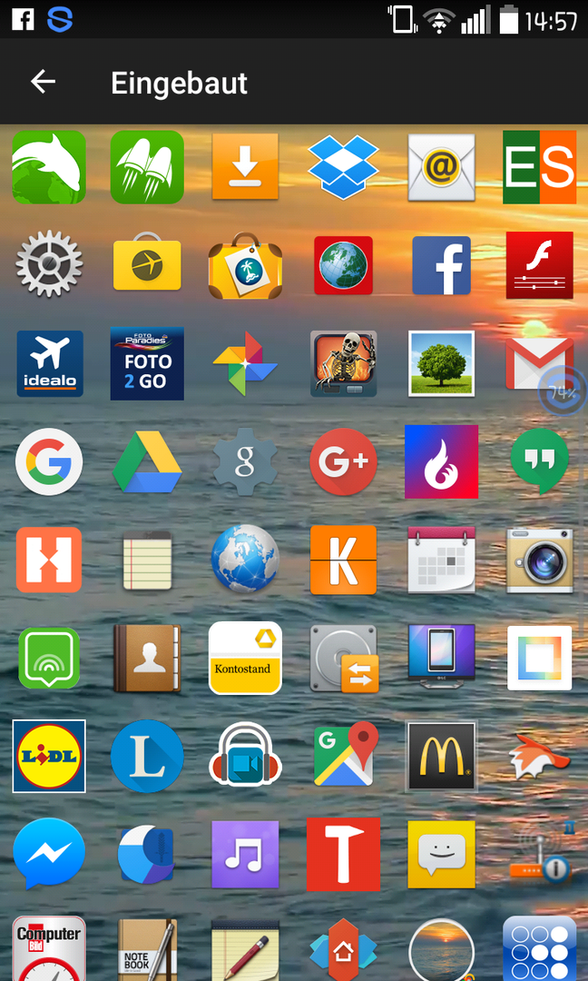

unter "eingebaut" ist nun leider das Symbol nicht mehr da, nur noch ein Standard-Kalender-Icon:
Ein Kalender-Widget gibt es nicht. Wo ist nun mein dynamisches Symbol bzw wie bekomme ich eines ?
Ahhh, das macht 's deutlicher - deine "dynamische Kalendersymbole" sind wohl herstellerspezifisch und funktionieren dann nur mit dem Hersteller-Launcher, daher im Nova auch nicht zusehen/nutzen.
Wenn es "nur" um die "Datumsanzeige" geht gibt 's ja genügend Alternativen im PlayStore => wetter uhr datum widget – Android-Apps auf Google Play häufig in Verbindung mit dem aktuellen Wetter.
Ansonsten muß du mal beschreiben, was es denn sein darf/soll :D.
