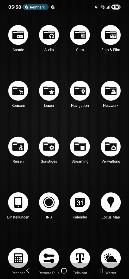

Hallo, ich habe auf meinem Samsung S24fe das Android 15 / One UI 7 Update erhalten.
Seit dem sind die Abstände der Icons im AppDrawer/Übersicht (und NUR dort) nur noch in großen Abständen vorhanden und ich kann dies nicht ändern. Auch eine Neuinstallation half nicht.
Vor dem Update standen sie enger zusammen. Einen Screenshot habe ich angehängt.
Wer weiß Rat?
Vielen Dank im voraus.
Robert

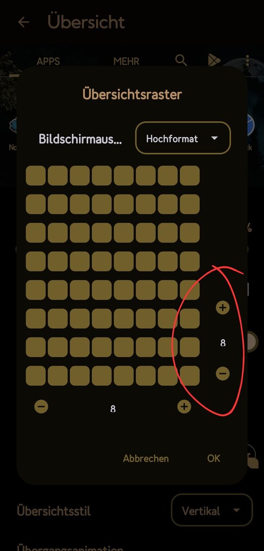

@-Robert-
Ergänzend zu meinen Vorrednern:
Die eingekreiste Rasterzahl im Screenshot mußt du erhöhen, dann rücken sie vertikal eng zusammen.
