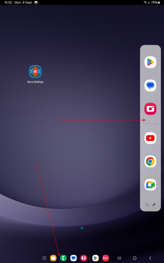

Ich bin dabei den HomeScreen für ein neues Tablet mit Android 14 einzurichten.
Dabei fällt mir die vorbelegte Nova Dock am unteren Ende und die seitliche vorbelegte Google Dock auf.
Siehe rote Pfeile in attached snapshot.
Wie kann ich Apps in die Nova Dock aufnehmen und daraus löschen?
Wie kann ich Apps in die Google Dock aufnehmen und daraus löschen?
Drag & drop funktioniert jedenfalls nicht.
Kann man die Google Dock irgendwie komplett abschalten?

Ist das ein Samsung Tablet? Das Dock rechts sieht mit aus die wie die Sidepanele von Samsung.
Das Novadock kann eigentlich Drag n Drop
Ja, das ist ein Samsung Tablet.
Ok, rechts das könnte dann das Sidepanel von Samsung sein.
Wie kann ich das deaktivieren?
@pstein in den Einstellungen nach Seiten Paneele suchen. Da kann man es deaktivieren

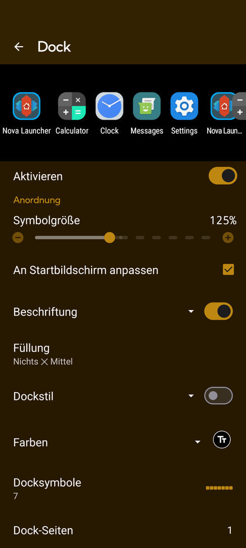

Klar ist das möglich, du musst nur die Anzahl der Symbole vorher in den Einstellungen des Nova Launchers dazu erweitern, wenn es mehr sein sollten.
Nova --> Startbildschirm --> Dock

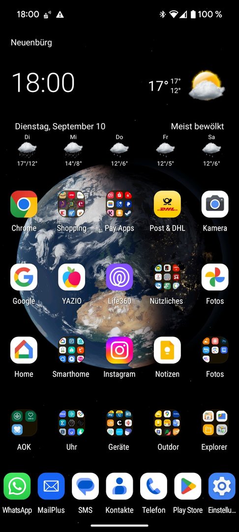

Ich füge so sowohl auf dem Tablet wie auch dem Smartphone Apps in das untere Dock hinzu.
Habe aktuell bei den Symbolen auf dem Startbildschirm 5 Apps und im Dock 7 Apps eingestellt.

Ich hatte das Samsung Tab S5e (und das S7, S10 lite und aktuell das A55 als Telefon), aber mir ist noch nie irgendwas das der 2. auch nur entfernt ähnelt über den Weg gelaufen. Schon gar nicht an dieser Position unter dem Nova Dock.
Um welches Tab geht es denn konkret mit welcher OneUI-Version?
@pstein Öhm, wenn ich mir das so anschaue, dann ist das nicht das Nova Dock sondern das Dock von OneUI Launcher. Schau mal unter "Einstellungen -> Apps -> Standard Apps" ob da der Nova als Standard an ist oder OneUI Launcher. Und aktiviere dann den Nova Launcher...
Wie ich inzwischen herausgefunden habe, ist das auch nicht die Dock vom OneUI Launcher sondern die sogenannte "TaskBar".
Scheint eine Neuerung in Android 14 zu sein.
Ist abschaltbar in
Settings--->Display--->Taskbar
Und zwar nur in Android 14 für Tablets.
Auf meinem Android 14 Samsung Smartphone ist diese Option nicht sichtbar
