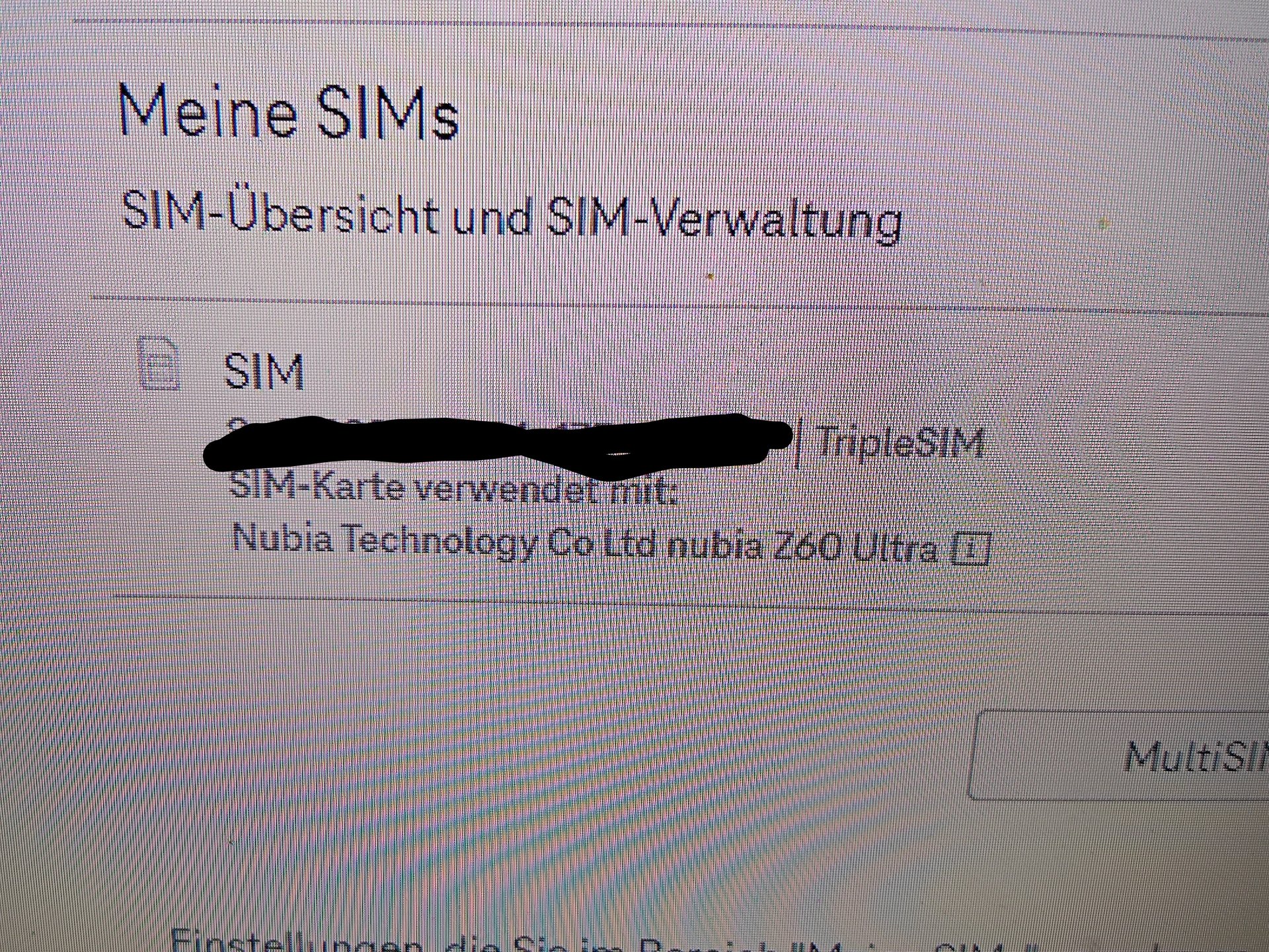

Die MagentaMobil XL ist die Standart ganz kleine Sim von der Telekom

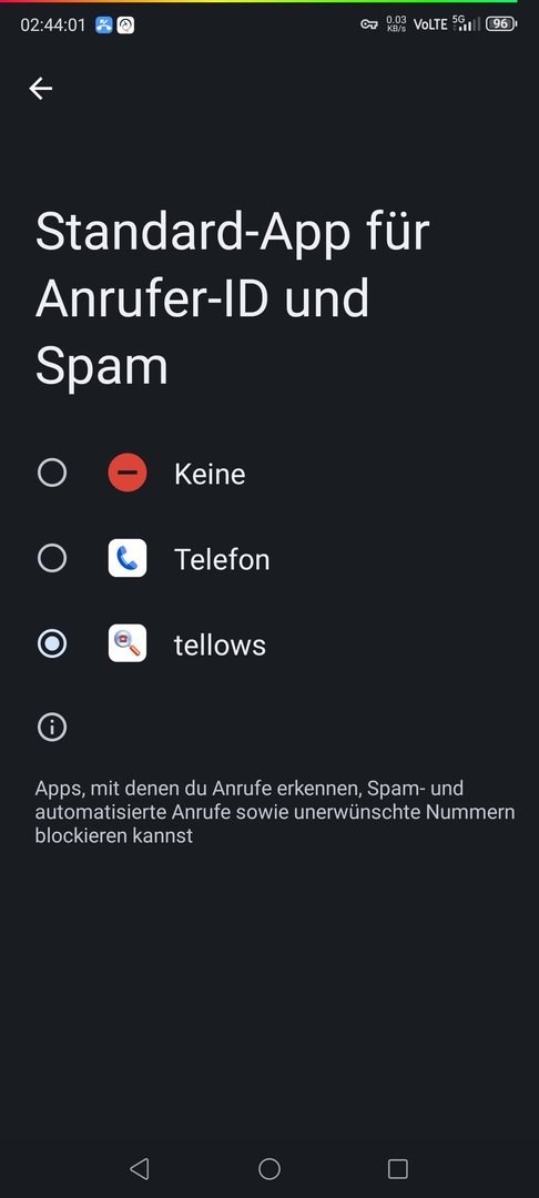

Ich glaube ich habe das Problem gefunden...
Die Einstellung im Screenshot auf Telefon oder Keine und schon funktionieren die anrufe. Omg warum das auf der tellows App stand ist mir nicht bekannt....
Werde das noch eine Zeit beobachten und Rückmeldung geben.
Danke an alle die Sicht eingebracht haben.
Reaktionen: Calimero100

@RegitRed : d.h.: die von Dir zusätzlich installierte App "tellows - Caller ID & Blocker" war der Übeltäter durch seine bisherige Einstellung?
Reaktionen: Daichink und Wattsolls
@Observer ja die war auf meinem alten gerät und ist mit umgezogen. Warum die jetzt in dem Fall nicht funktioniert, steht in denn Sternen. Denn die Einstellung ist für die Funktion der App eigentlich nötig.
Darf ich noch wissen, von welchem Gerät Du gekommen bist und mit welchem Tool?
@Observer Ich bin zuletzt vom Oppo A54 5G (übergangs gerät nach Samsung S22 Ultra Totalschaden) zum Z60 Ultra mit dem Standard Google Tool welches bei der Einrichtung startet.
tellows lief übrigens ohne Probleme auf meinen Samsung S9+ S20 S22 und dem Oppo A54 5G
Danke für die Info.
Meine Nachfrage bekräftigt die Vermutung, dass das Umziehen (auch) dieser App zu dieser Fehlfunktion geführt hat, die eben - bei frischer Installation auf dem neuen Gerät (hier: Nubia) - sonst nicht auftritt und mit der (App) Du zufrieden warst.
@Observer ja es lag definitiv an der Einstellung die beim Umzug passierte.
Nach der kompletten Deinstallation der App und einer neu instllation ist leider trotzdem die App nicht zu gebrauchen da diese zum funktionieren dies Einstellung braucht. Schade, aber es gibt schlimmeres...evntl ist die App auch noch nicht 100% Android 14 kompatibel.
