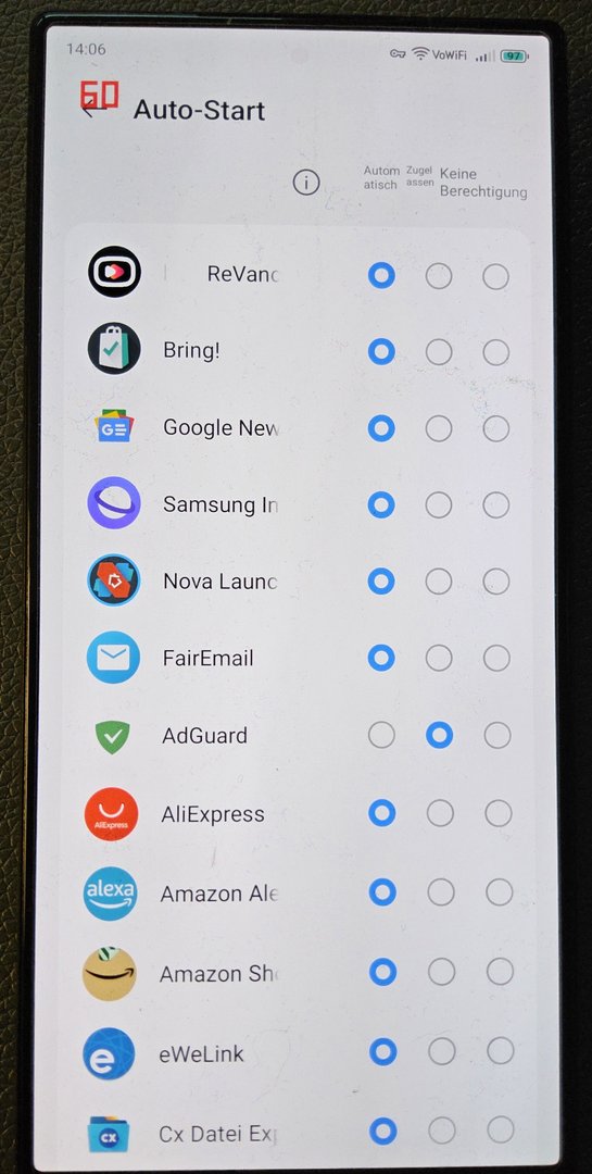

Das mit Starten liegt an dem recht aggressiven Stromsparoptionen der Chinesen. Habe auch mehrere Stunden gebraucht, bis alles startet und auch gestartet bleibt.
Geh mal unter Einstellungen - Akku - Apps Ai-Kontrolle - auf "nach Strategie" und dann auf Autostart.
Dort definiere mal die Apps, die starten sollen auf "zugelassen". Wenn die Apps beendet werden, dann einen Schritt zurück und bei "im Hintergrund" auch auf "zugelassen". So läuft alles perfekt bei mir.
Die Konfiguration ist vom Menü genau wie bei Xiaomi.
Irgendwo habe ich auch ein Screen gesehen, wo man diese Akku - KI ganz abschalten konnte. Aber ich finde es nicht mehr. Aber ich lasse die erst mal laufen und deaktiviere einzelne Sachen. Insgesamt ist die Akkuoptimierung und die Akkulaufzeit ein Wahnsinn bei mir.

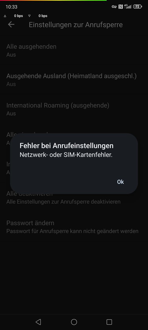

Ach ja eine Auffälligkeiten hab ich gefunden, aber ob das in irgendeinem Zusammenhang steht, WHO knows?!
