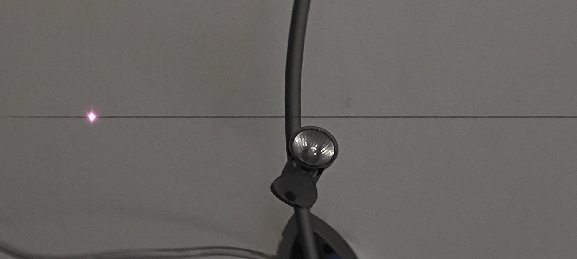

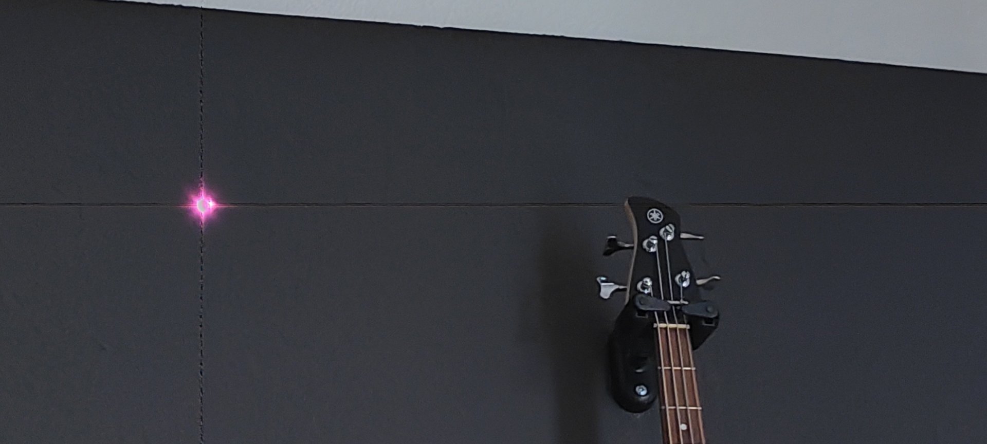

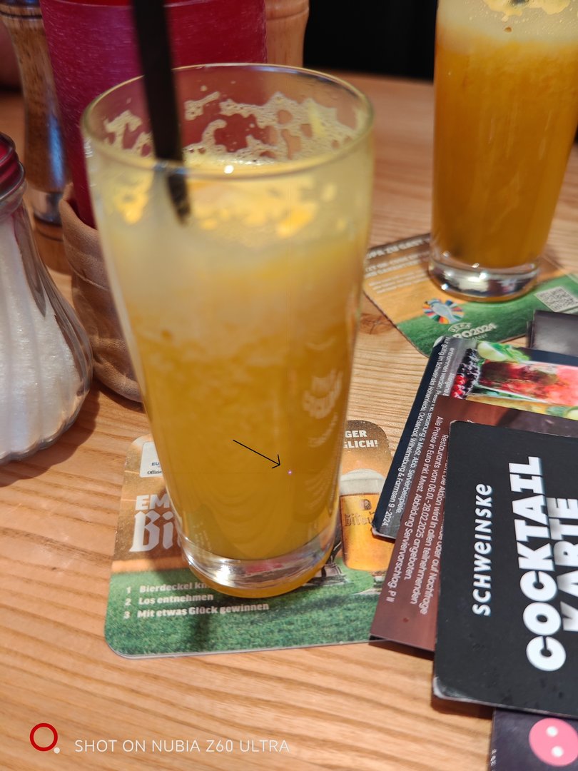

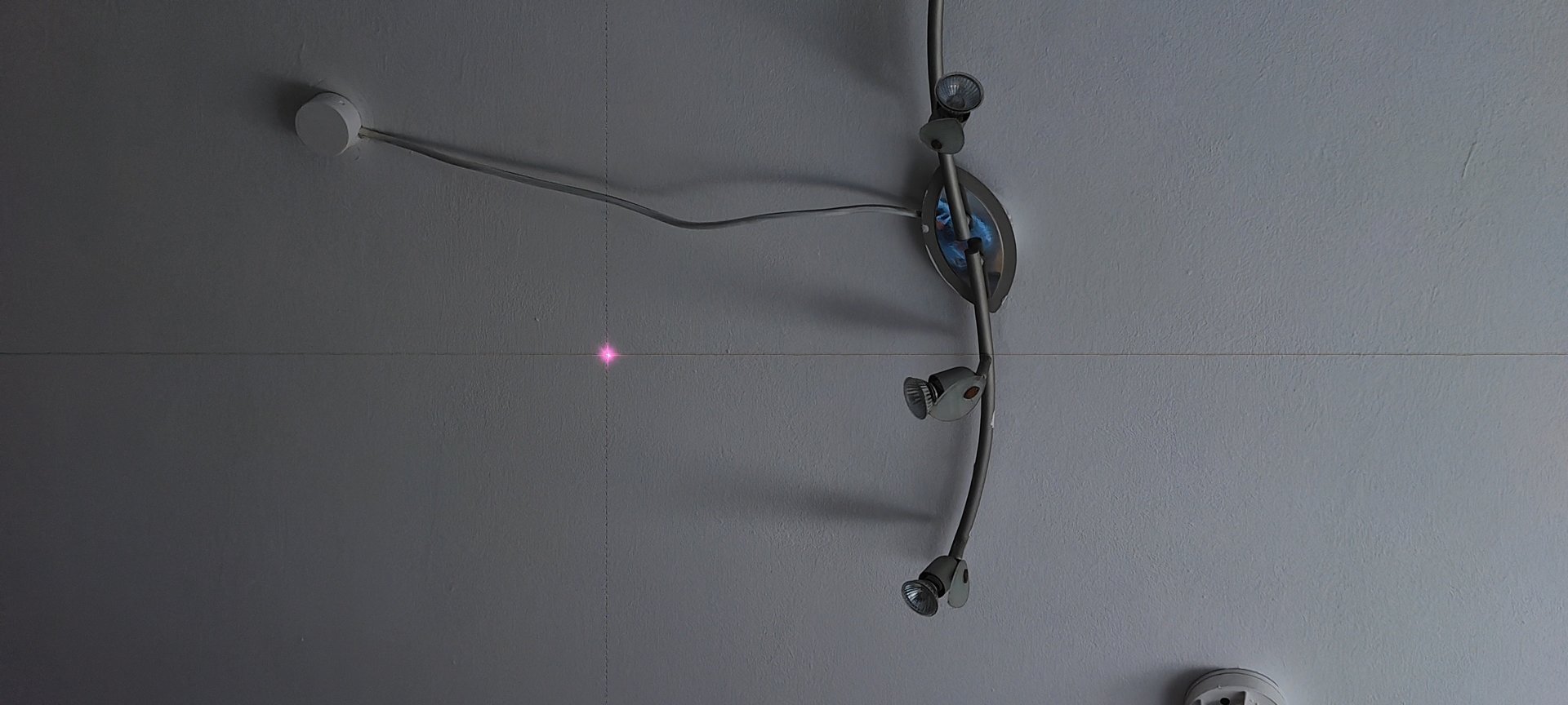

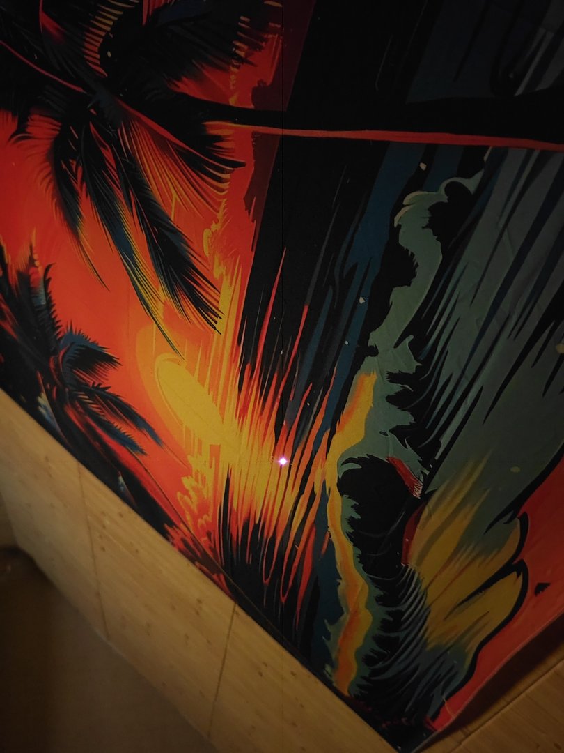

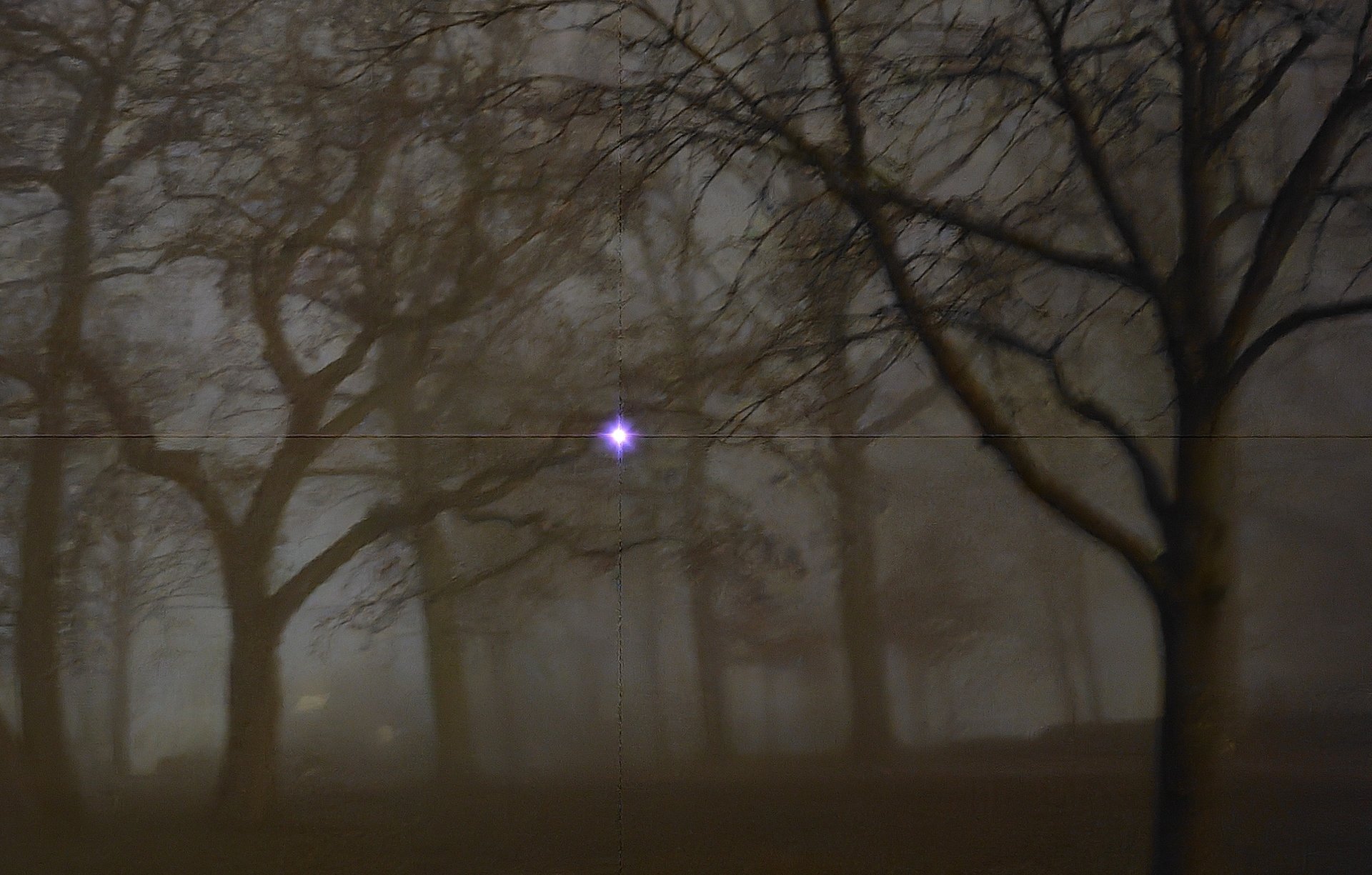

Hallo, seit gestern zeigt meine Kamera einen leuchtenden Punkt und zwei Striche, die auch auf jedem Foto drauf sind. Egal welchen Zoom. Je nach Zoom wandert der Punkt und wird auch größer oder kleiner. Hilfe, was ist das? Kamera defekt? Ich hoffe, man kann es auf den Bildern einigermaßen erkennen. Hatte das schonmal jemand? IMG_20250201_183706-1.jpg

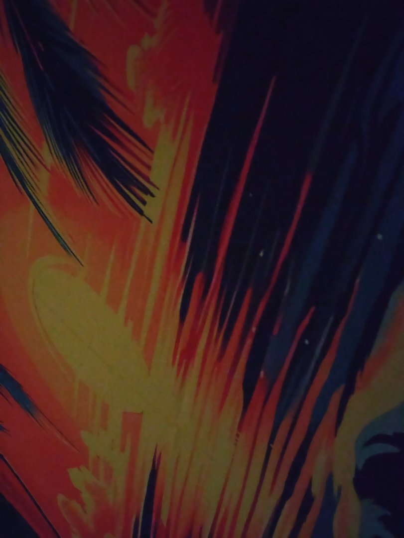

Hier noch mal ein Bild mit besserer Qualität, dennoch das Problem..

Da der Punkt wandert, ist es meines Erachtens kein direkter Hardwarefehler.
Sonst wäre der Punkt immer an der selben Stelle. Oder hast du die hochgeladenen Bilder zugeschnitten?
Hat das Nubia möglicherweise einen Laser Autofokus? Möglicherweise stimmt das timing zwischen Laserabschaltung und Bilderstellung nicht mehr. Ein ähnliches Problem gab's mal an den pixel7 Geräten. Da hat der Blitz zu früh ausgelöst und das Bild wurde erst nach dem Blitz erstellt. War dann immer sehr dunkel bis schwarz
Reaktionen: Observer und Northfire666
Das klingt für mich plausibel. Einen Laser-AF hat es in der Tat und der Punkt sieht auch sehr danach aus. Wenn der Focus bei den einzelnen Aufnahmen auch jeweils dort lag, wo der Punkt ist, wirst Du vermutlich Recht haben. Da andere Apps und das Zurücksetzen nichts bringen, geht die Tendenz Richtung Hardwaredefekt. Ich würde als Gegenprobe noch eine Aufnahme im Pro-Modus mit manuellem Focus machen. Wenn der Punkt dann weg ist, haben wir die Ursache gefunden.

Ich habe verschiedene Zoom Einstellungen genutzt, je näher rangezoomt umso größer auch der Punkt. Bei Videoaufnahme ist das nicht zu sehen. Ja das Bild mit den Bäumen und das mit dem Stück Gitarre sind zugeschnitten.
Hier sieht man es noch gut.

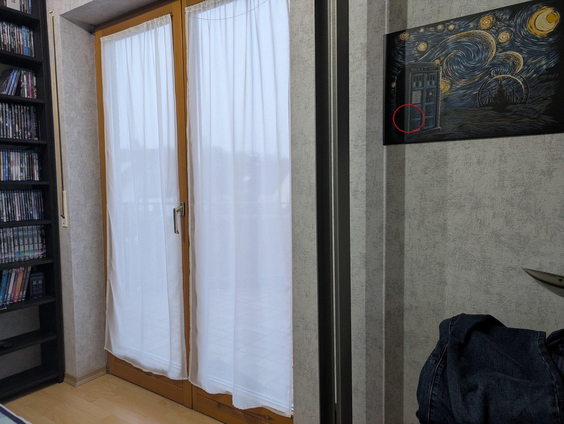

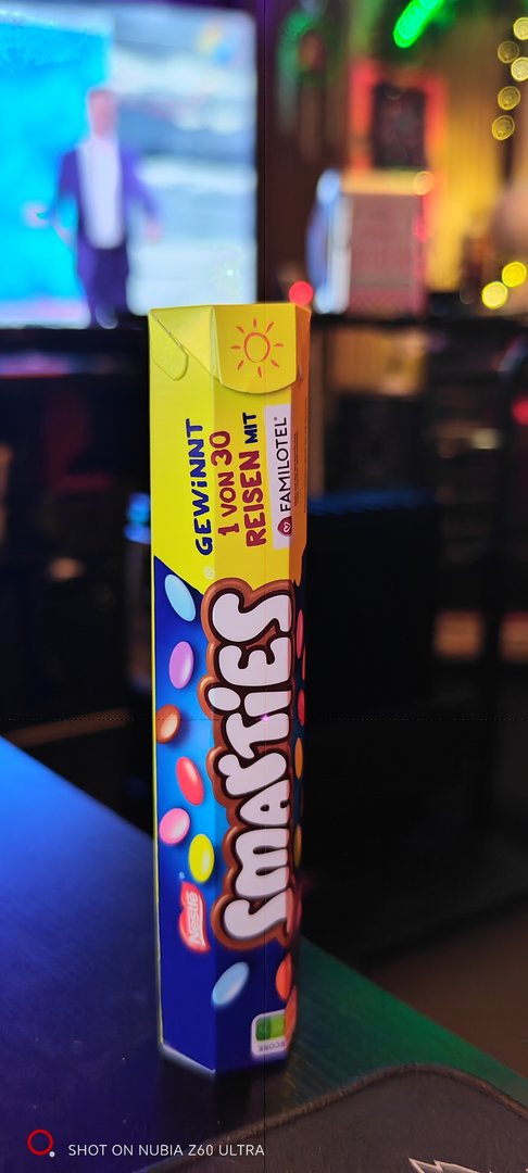

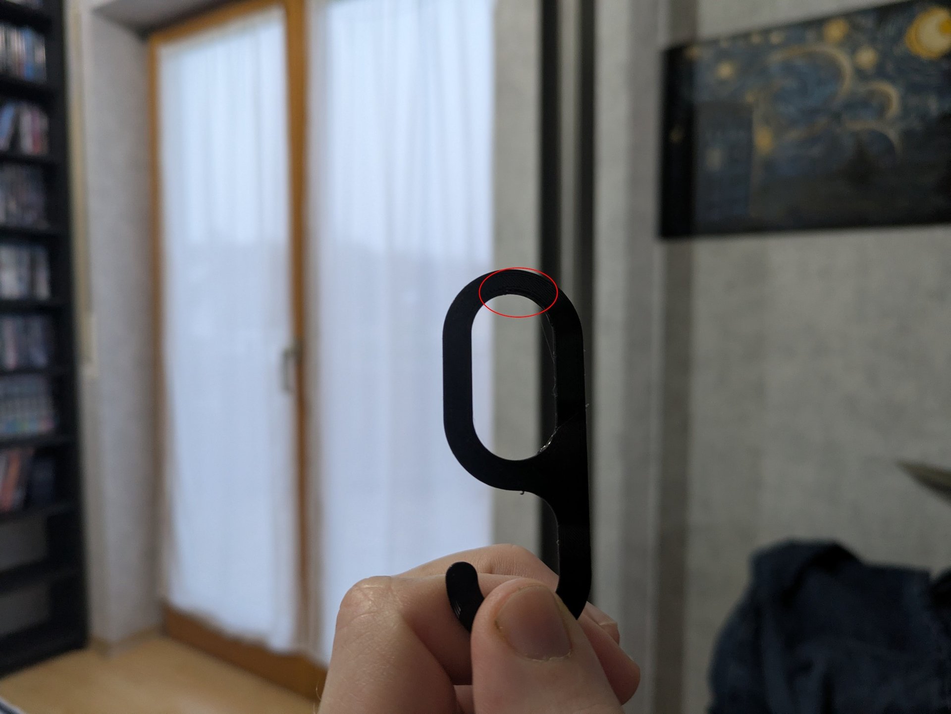

Kannst du mir mal 3 Fotos machen? verschiedene Objekte in Verschiedenen Abständen und ohne zu Zoomen.

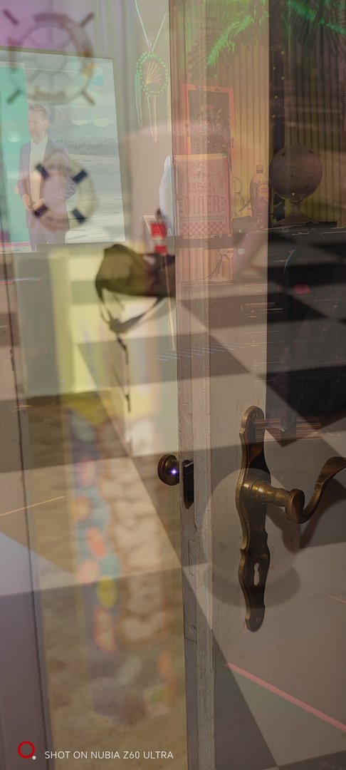

Bitte ohne Zuschnitt hier hochladen, ich möchte sie mal übereinander legen um zu schauen, ob der Punkt immer an der selben Stelle ist.

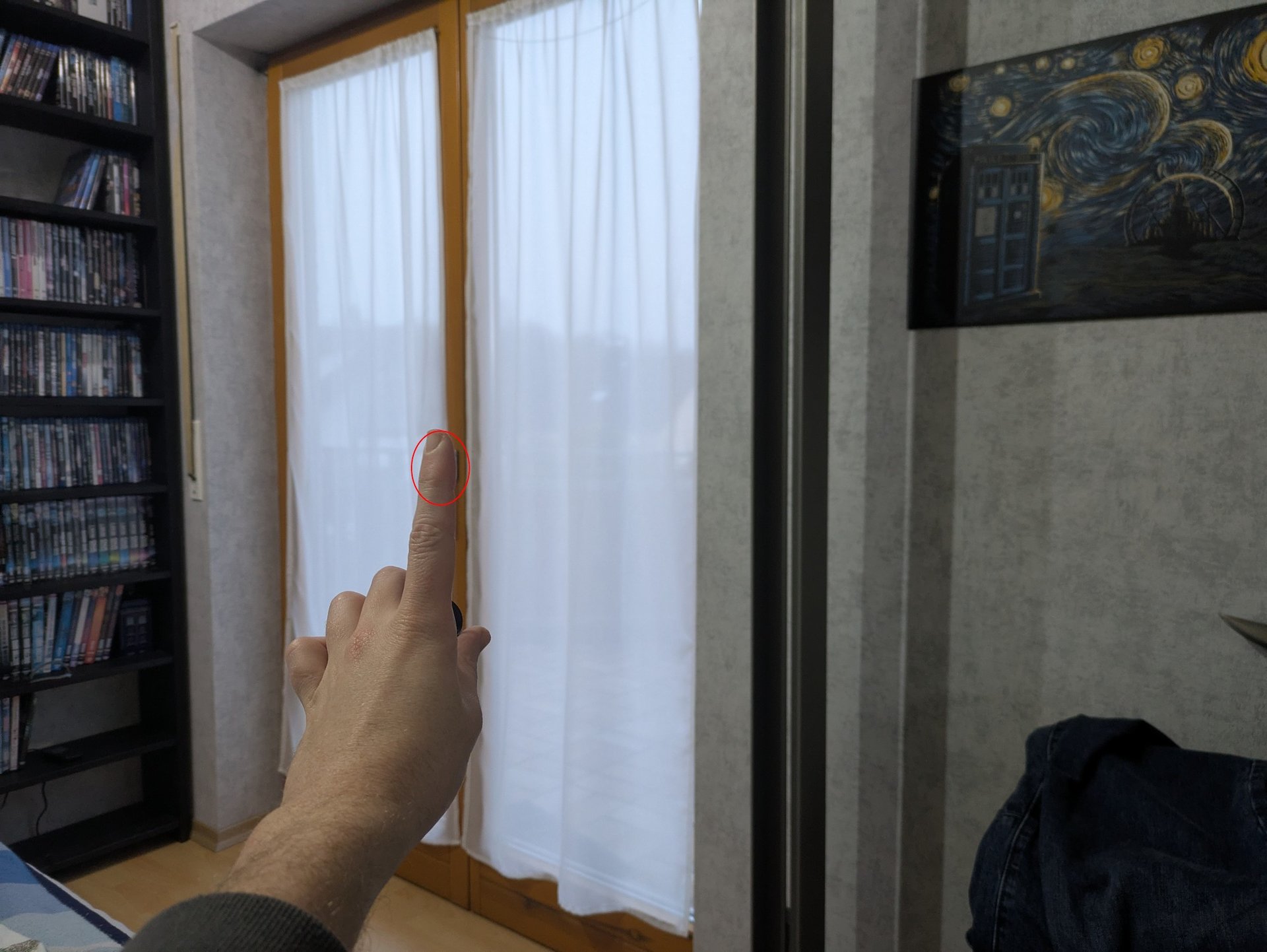

Beispiel im Anhang. Fokuspunkt hab ich mal mit einem Roten Ring Markiert.
Wenn es bei dir der Laser Autofokus ist, müsste der Punkt auch Springen wie mein Kreis.

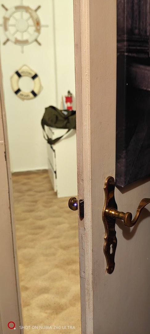

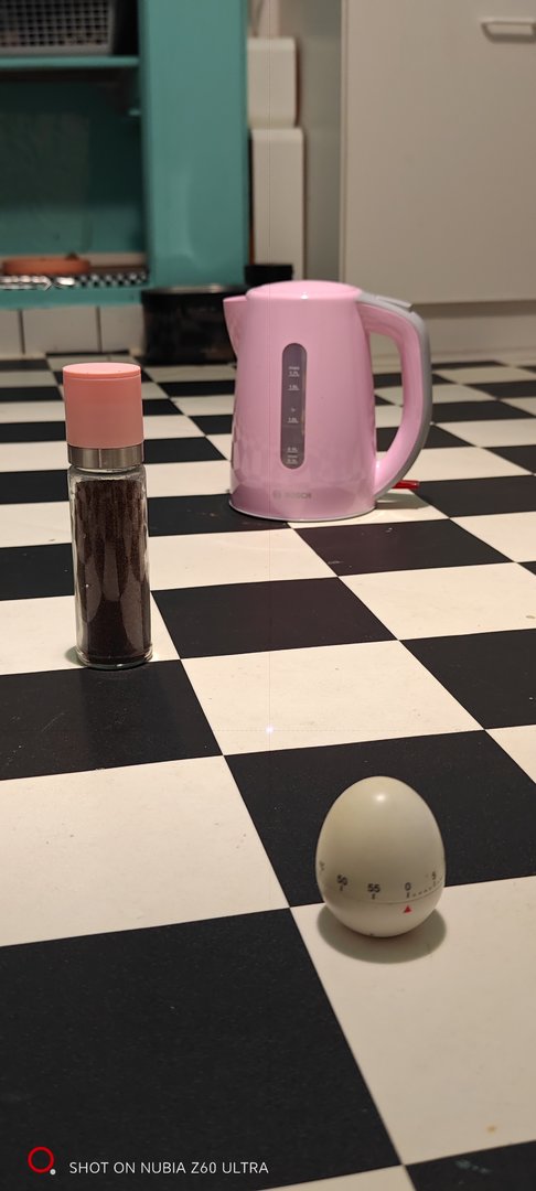

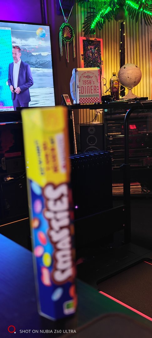

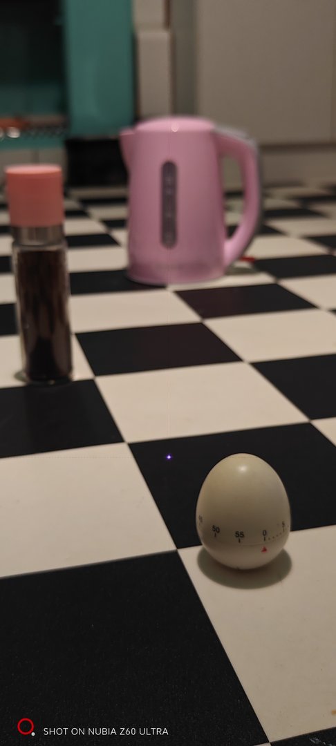

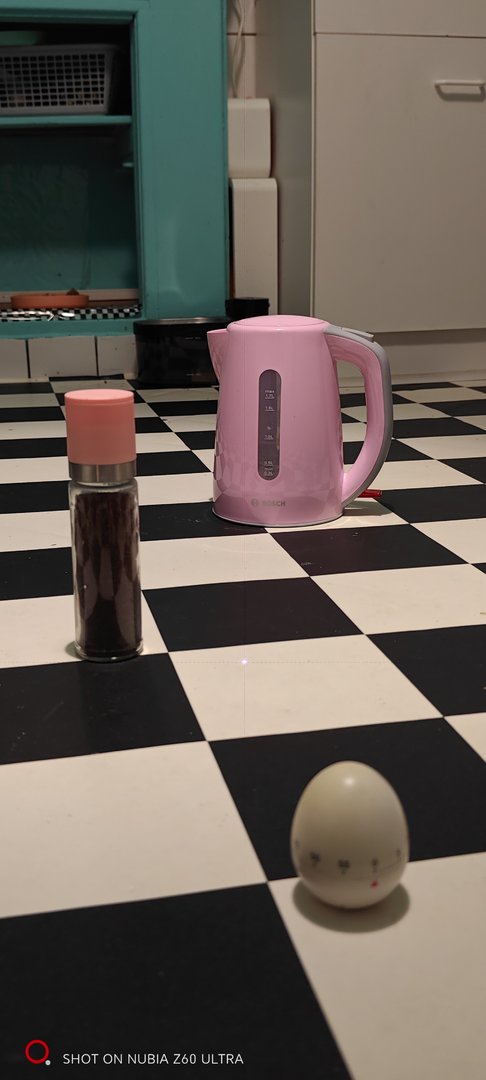

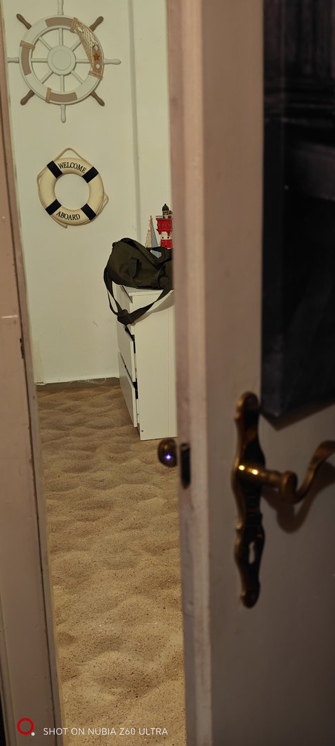

Ich hab mal ein paar gemacht. Ich hoffe, ich habe das so richtig verstanden:1f648:, ohne Zoom, Gegenstände in verschiedenen Abständen, Focus dabei immer auf einen anderen Gegenstand.. Ich hoffe, das hilft weiter..🙂

So sieht es jetzt aber aus, als ob der Punkt immer an der selben Stelle in Relation zur Gesamtsensorfläche bliebe. Seine Lage scheint auch nicht davon abzuhängen, worauf scharfgestellt wurde (siehe Türgriff). Wahrscheinlich hat Dich der Digitalzoom genarrt, als Du schriebst, dass der Punkt wandert. Der Digitalzoom nimmt einen Ausschnitt aus der Bildmitte und rechnet ihn dann hoch, um auf die üblichen Pixelzahlen zu kommen. Dadurch würde der Punkt umso mehr zum Rand hin "wandern" je stärker Du reinzoomst.
Da die Bilder alle von der Hauptkamera sind (8,29mm), wäre jetzt noch interessant, wie sich Weitwinkel und Tele verhalten. Jetzt abends bei schlechtem Licht bedarf es ein bisschen "Überredungskunst" um das Z60U dazu zu bewegen, die beiden lichtschwächeren Kameras zu nutzen, aber es wäre halt wirklich aufschlussreich. Wie mein Vorposter schon schrob, sitzt hinter jeder der drei Kameras ein anderer Sensor. Aber nicht jede hat einen eigenen Laser. Wenn das Problem auch bei Aufnahmen mit dem Weitwinkel/Tele auftritt, kann man den Sensor der Hauptkamera als Schuldigen ausschließen. Wenn das Problem hingegen nur mit der Hauptkamera auftritt, sind Laser und Software schuldlos.

leider hat @Nubia-Ultra recht.

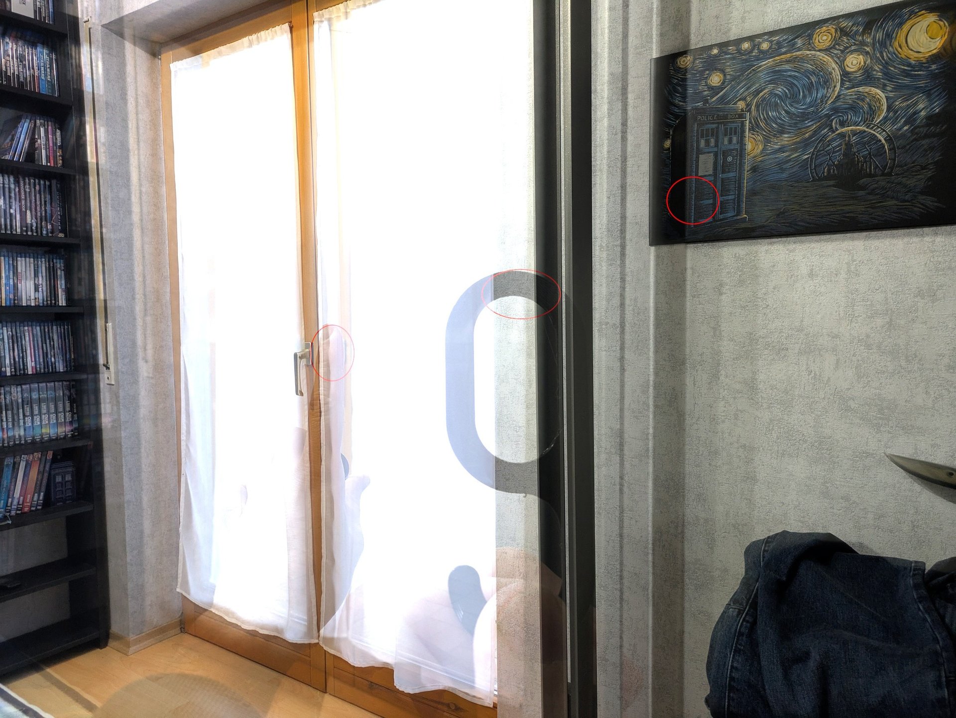

Wenn ich die Bilder übereinander lege, ist der Punkt immer an der selben Stelle des Sensors.
Dementsprechend würde das auf einen Defekt hinweisen.

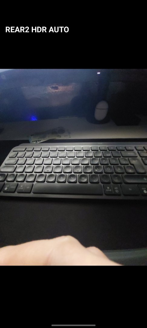

Die Aussage das bei Video kein Punkt zu sehen ist, verwirrt mich etwas, wobei das eben auch dran liegen kann, das für Video eine andere Kamera genutzt wird.
Den zweiten Absatz von @Nubia-Ultra müsste man nun zur entgültigen Sicherheit mal prüfen.

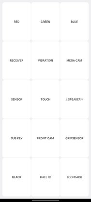

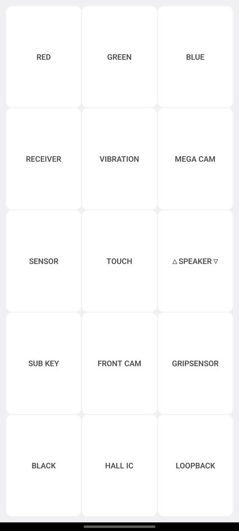

Noch eine Frage an dich @Nubia-Ultra da ich kein Nubia besitze:

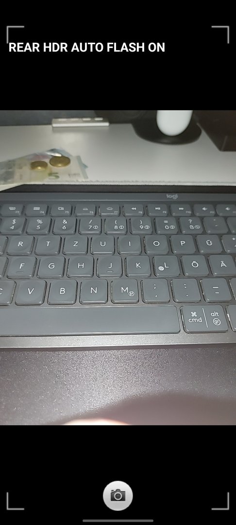

Bei vielen Android Geräten gibts einen Test Mode, in welchem man einzelne Hardwarebauteile Testen kann.
Beispiel bei Samsung:
*#0*# -> Mega Cam -> Normale Kamera -> Weitwinkel -> Monochrome -> TOF
Screenshot_20250202_185712_HwModuleTest.jpg Screenshot_20250202_185750_FactoryCamera.jpg Screenshot_20250202_185757_FactoryCamera.jpg Screenshot_20250202_185805_FactoryCamera.jpg Screenshot_20250202_185811_FactoryCamera.jpg
Hat das Nubia sowas auch?

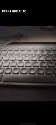

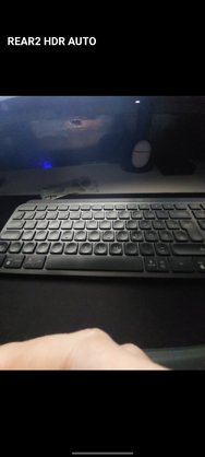

@test-Mode: Da bin ich überfragt. Ist mir noch nicht begegnet.
@ViDeo: Man kann in der Werksapp zwischen den Kameras umschalten. Standardmäßig lande ich bei mir erst mal im Weitwinkel. Das könnte eine Erklärung sein. Oder die abweichende Auflösung (siehe Digitalzoom). Und ich würde auch wegen der Datenmengen spontan bezweifeln wollen, dass bei Videos (wie bei Fotos) vier Bildpunkte miteinander verrechnet werden. Wissen tue ich es aber nicht.

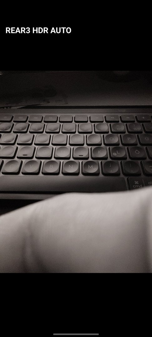

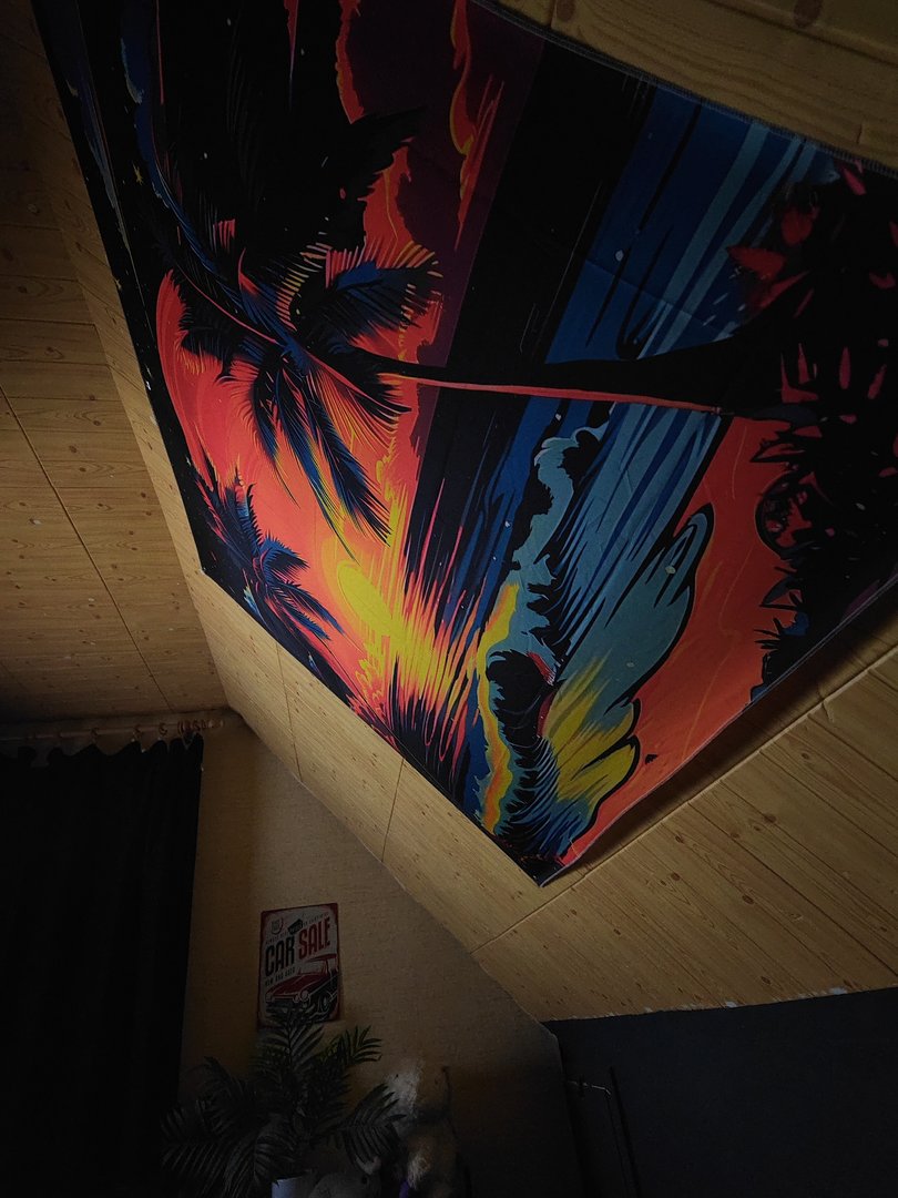

Ich hab nochmal alle 3 Zoom, die aufgeführt sind, getestet. 18 (Wide), 35 und 85 (Tele)
Seltsamerweise ist der Punkt jetzt nur noch bei 35 zu sehen.

@Northfire666 das habe ich leider Befürchtet.
Die 35mm Kamera scheint leider doch einen Hardwaredefekt (Pixelfehler im Sensor) zu haben.
Kann es sein das die von dir gemachten Videos mit einer anderen Kamera (18 oder 85) aufgenommen wurden?

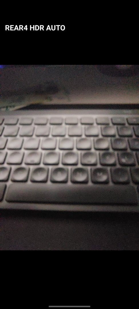

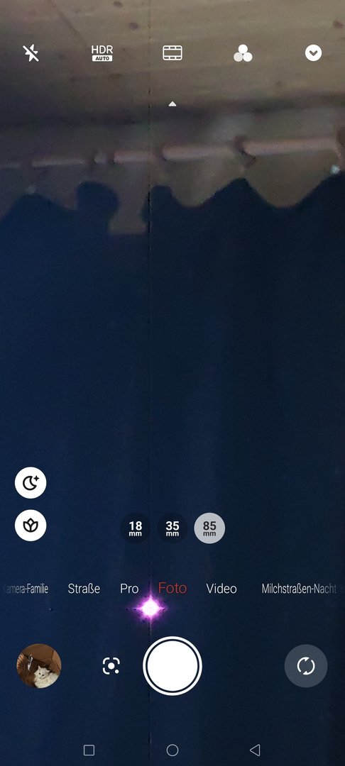

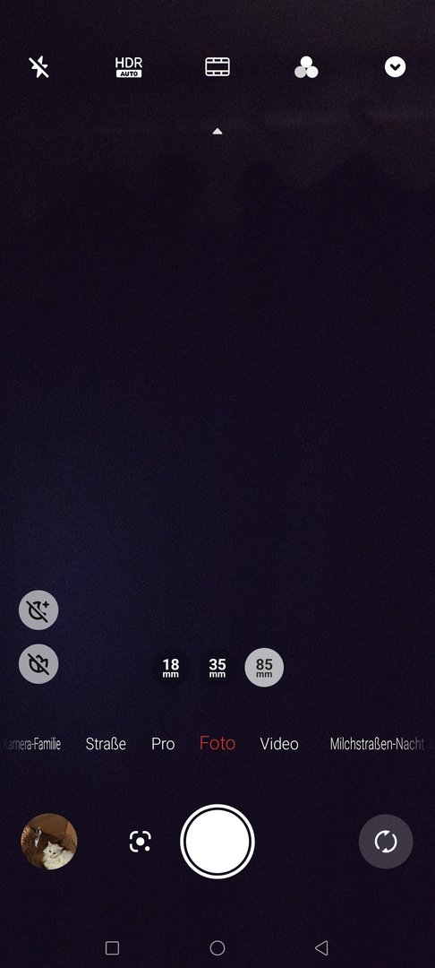

Eventuell kann das hier weiterhelfen. Ich habe gerade nochmal mit dem Zoom 85 ein Bild gemacht. Links an der Seite sind zwei Symbole. Wenn die nicht aktiviert sind, ist der Punkt weg. Allerdings ist das nur kurz. Die beiden aktivieren sich von selbst und schon erscheint auch der Punkt.
