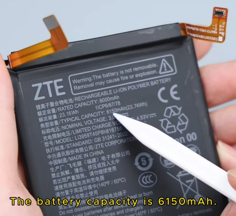

@Klausu Mich würde ein Test mit den Apps interessieren, ob das bei dir auch so aussieht.
Irgendwas ist da faul, mit den 6150 mAh.
Akku 6150 mAh Lithium-Ionen, 80 Watt Charging, Silicon-Carbon-Anode

Ich würde Dir allerdings so oder so dazu raten, erst einmal diesen Beitrag hier zu lesen und mich mit der neuen Akkutechnologie (Silizium-Kohlenstoff) auseinanderzusetzen, bevor ich einen langen und unständlichen, oftmals mit Ärger verbundenen Reklamationsvorgang einleite:
klick
Mir kommen die 15% Unterschied verdächtig vor. Vielleicht ist das grade die Differenz zwischen alter und neuer Akkutechnologie, die sog. "höhere Energiedichte".
Potentielle Fehlerquelle: Deine Apps und Ladegeräte "denken", dass sie es noch mit einem Akku alter Bauart zu tun haben oder sie können noch nicht zwischen den Typen unterscheiden. Das KÖNNTE z.B. zur Folge haben, dass sie entweder mit der alten Energiedichte rechnen und eine geringere Kapazität anzeigen als tatsächlich vorhanden ist oder dass sie "sicherheitshalber" nur so weit aufladen, wie es bei der herkömmlichen Bauweise 100% entsprechen würde. Tatsächlich wären das dann beim neuen Typ aber nur 85%. In letzterem Fall wäre damit auch erklärt, wieso hier jemand das Gefühl hatte, dass sein Akku nicht mehr so lange hält, wie beim Z60U. Vielleicht wurde er ja schon von vornherein nicht ganz aufgeladen, weil nicht das originale Ladegerät verwendet wurde?
Beides ist letztendlich auch nur eine Vermutung, so wie Deine Annahme, dass ein defekter Akku verbaut worden sein könnte, aber in meinen Augen ist das eine plausiblere Erklärung für die abweichenden Anzeigen.

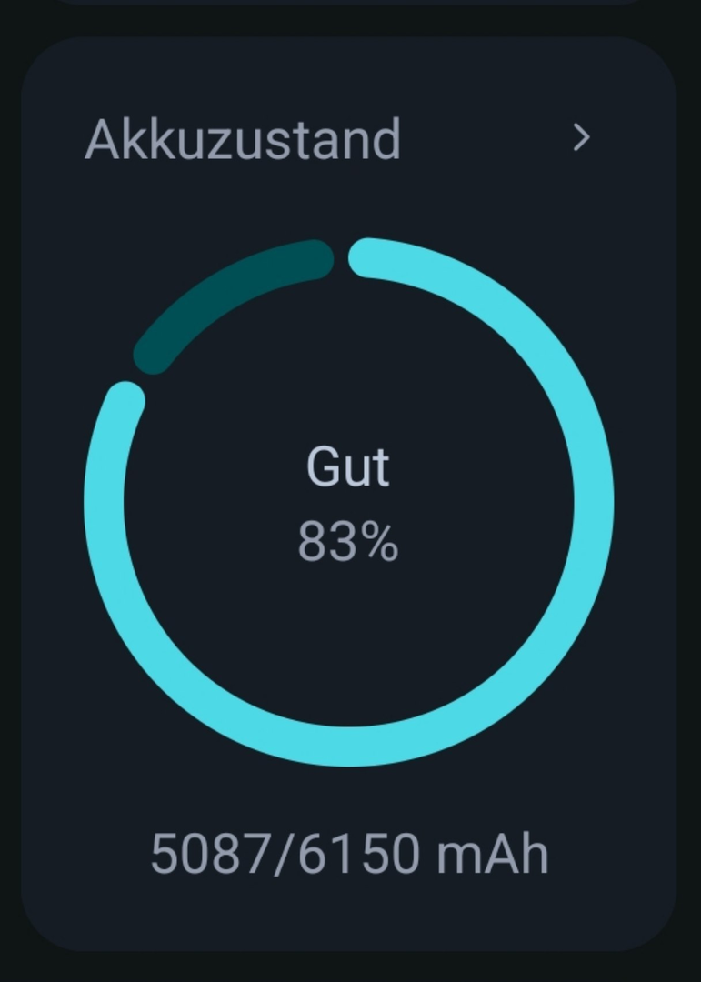

Erst einmal vielen Dank für deine Recherche.
Heute wieder geladen, von 2-80%, lt. Messgerät 3.6 Ah = Kapazität des Akkus zeigt 84% an.
Beim 1x von 1-100% = 5.122 Ah.
Neue Technlogie ok. Wenn nur, so wie oben beschrieben 5122 reingehen, können dann keine 6150 drinnen sein.
Das so ein Akku mit neuer Technologe, mit gleicher Größe wie bisher, mehr speichern kann leuchtet mir ein.
Dann müssen aber auch 6150 rein/gespeichert werden, oder sehe ich da was falsch 🤔.
Alles Zirka Werte
Warum schreiben die nichts zu all meinen Messungen, welche ich denen zugesendet habe, wenn ich damit falsch liegen würde!?

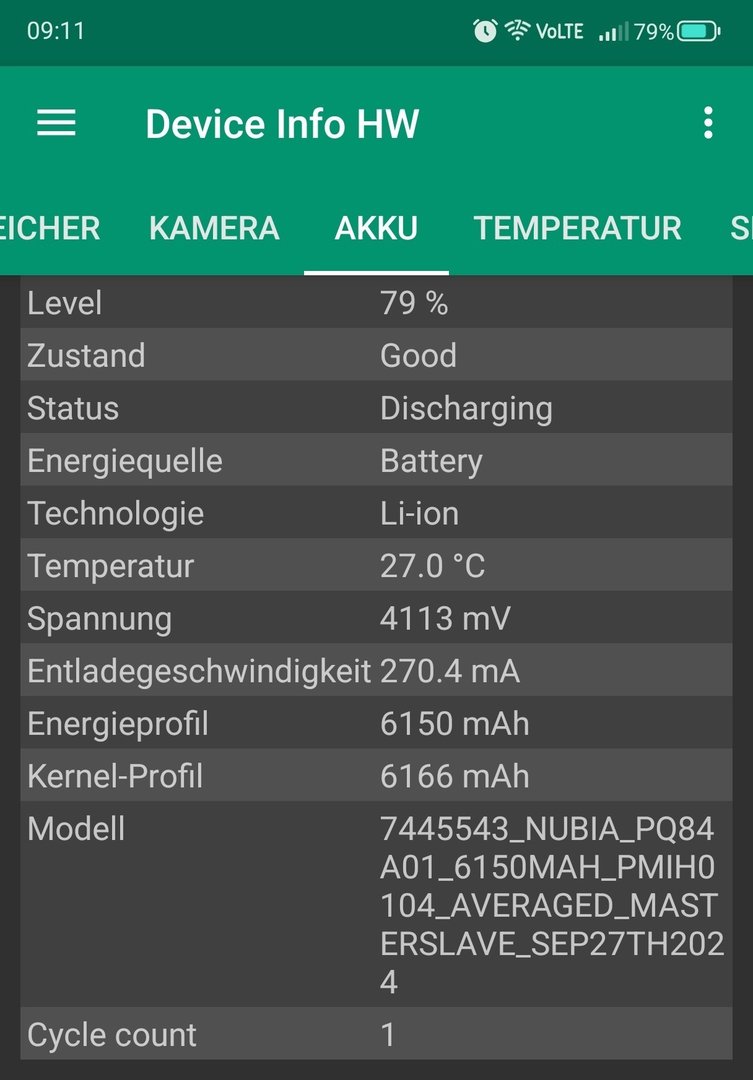

bei mir sieht es etwas anders aus:
Reaktionen: Observer und Hen Ry
Nur zur Einordnung: du hast ein Z70U und lädtst mit dem Originalnetzteil?
Reaktionen: Hen Ry
beides Ja !
Habe die Global Version via ALIEXPRESS aus Spanien bestellt und am 30.12.2024 erhalten.....

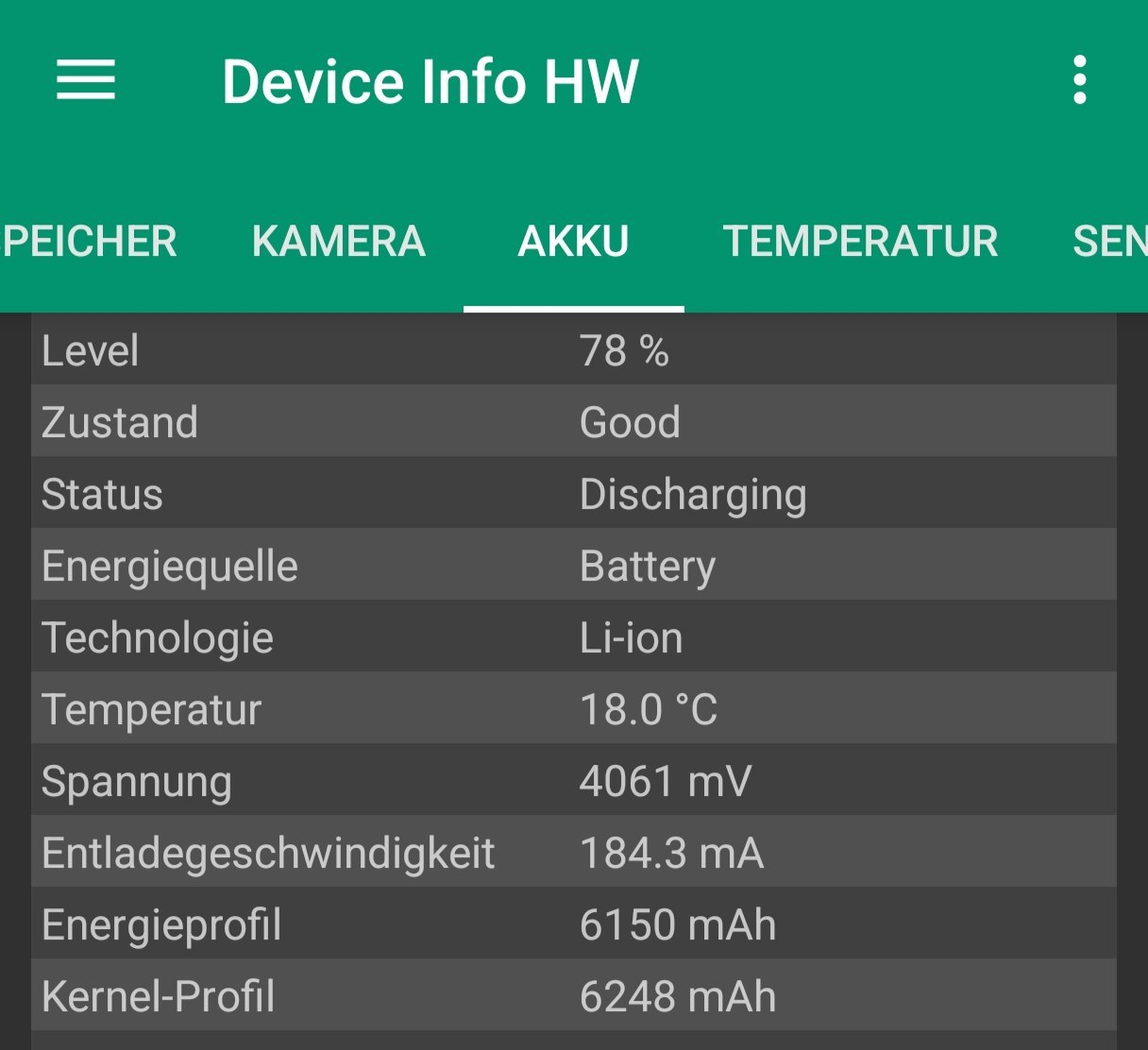

Energieprofil = steht ja nicht für die wirkliche Kapazität des Akkus.
Nubia Z70 👇
1735819760532.png 1735821531169.png 1735164790038.png+
Reaktionen: ElemenTzz
Er ladet einmal das nominal Profil und einmal das Kernel.
Denke er liest die Firmware und die Daten des Akkus nur falsch aus und geht von 5000mAh aus.
Sobald das Kernel ( richtiges Profil ) geladen ist scheinen die Daten ja zu passen.
