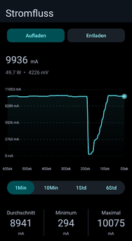

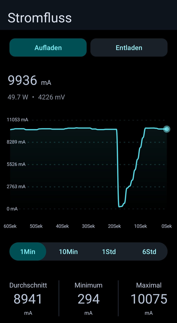

Lädt mit ca. 45 - 50 Watt lt. USB-C-Kabel mit Anzeige und der Guru-App, lässt sich am Telefon aber nicht ändern/einstellen.
Da muss ich wohl ein anderes Ladegerät nehmen, war da eins dazu.
Bei meinem S23 Ultra hat der Akku auch etwas gelitten, Superschnnellladen und auch viel bis 100%.
Soviel Watt wie beim Nubia waren es aber nicht und das mit dem gleichen Netzteil.
Der Batterie Guru zeigt das sehr schön an.
Beim S23 Ultra hatte ich ja Root, mal sehen ob ich hier ohne auskomme.

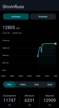

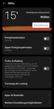

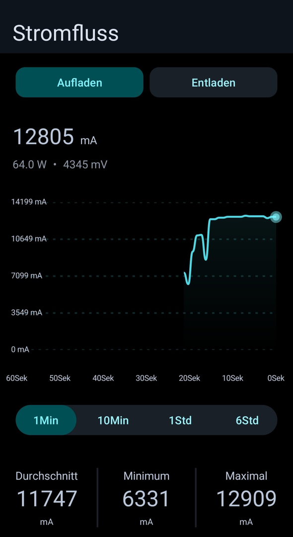

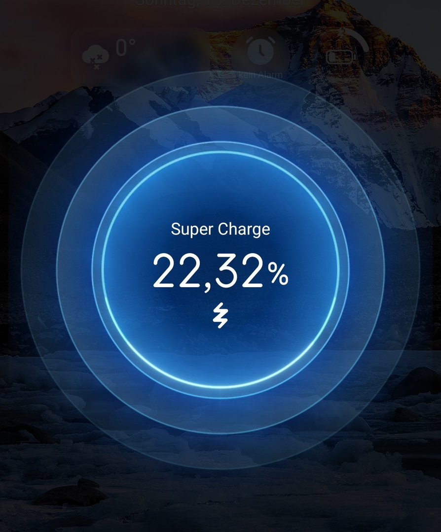

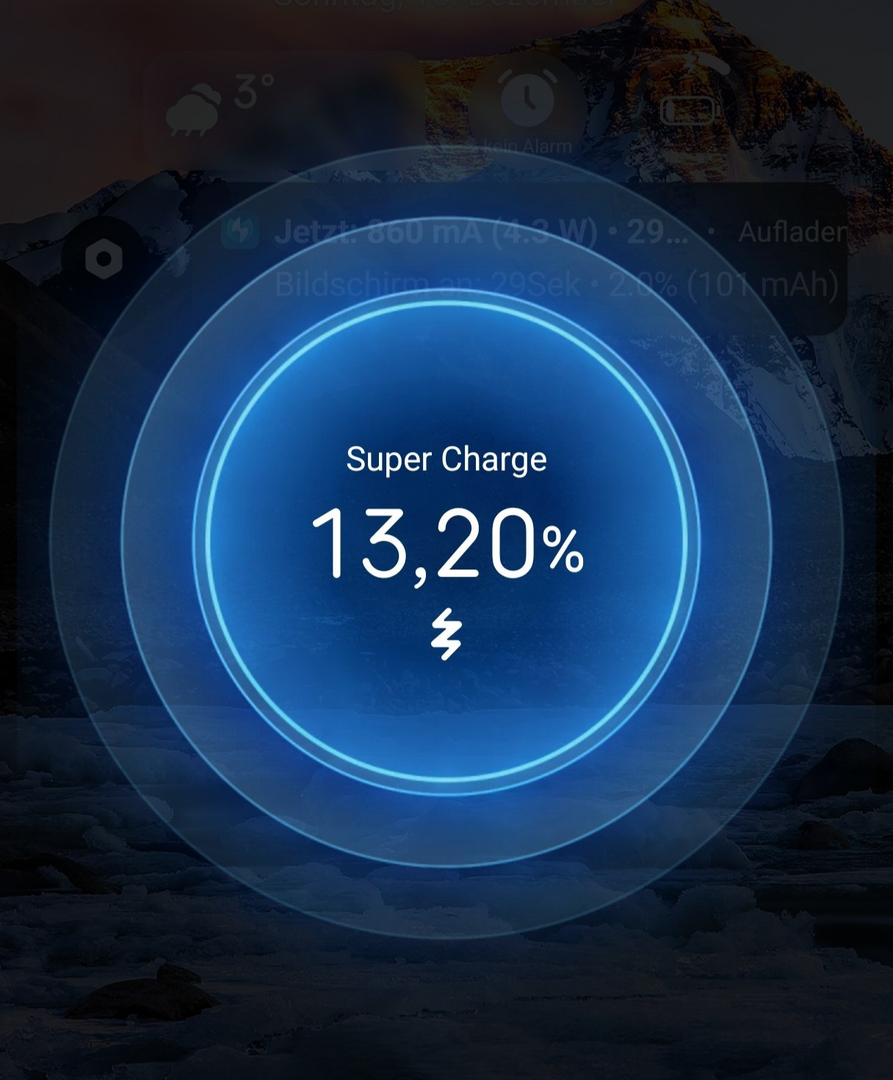

Jetzt mit original Netzteil und USB-Kabel - 6150 mAh, Laden mit 80 W
Das verstehe ich nicht ganz!?
Turbo-Aufladung ist aus !!
Super Charge mit 64 Watt / 12805 mA
Das andere Netzteil war ein Xiaomi 67 Watt Netzteil

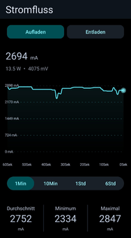

Jetzt mit einer kleinen Powerbank, USB-C Kabel zeigt 12W an.
Schon wesentlich gesünder.

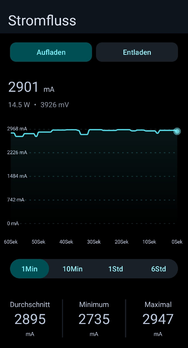

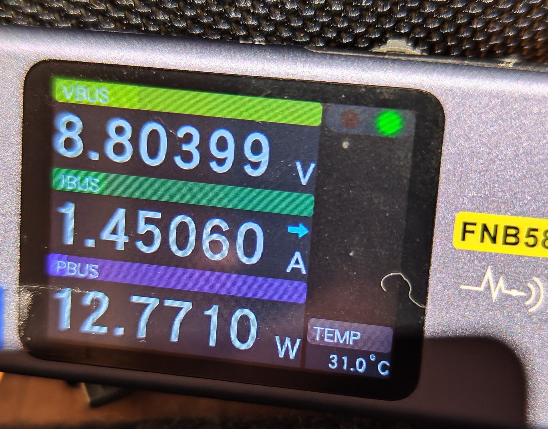

Und jetzt über ein Messgerät FNB58 geladen

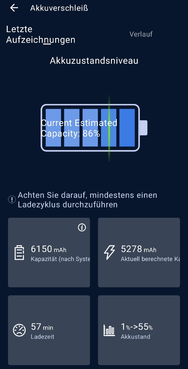

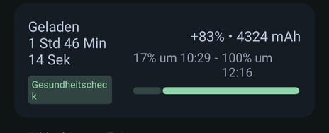

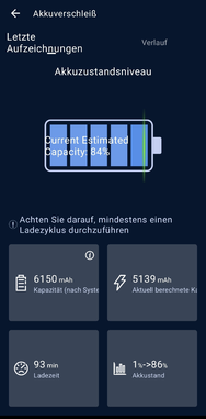

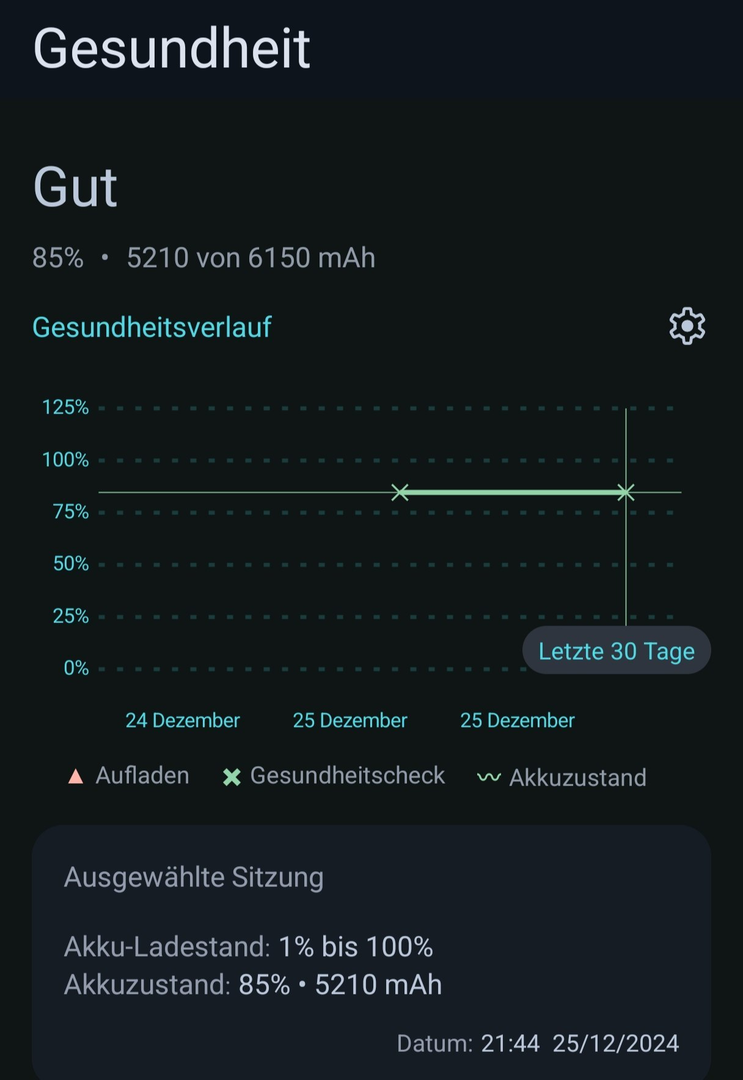

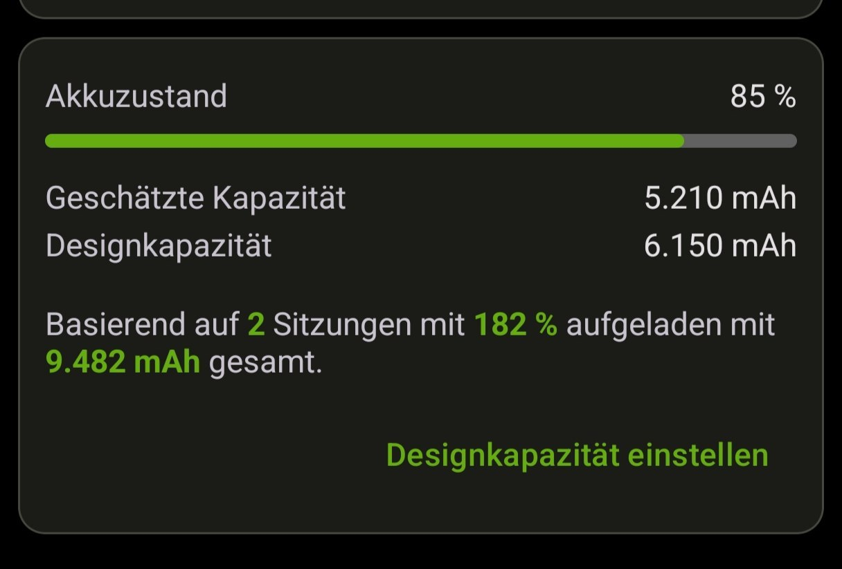

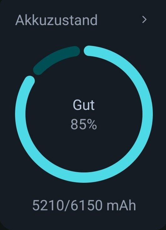

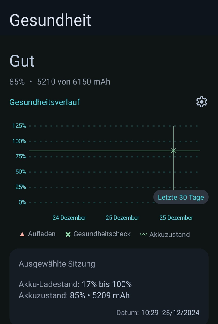

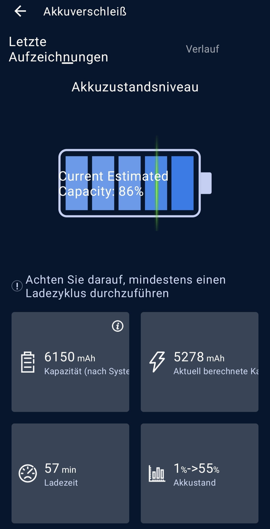

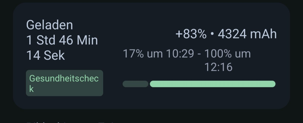

Schummelt Nubia beim Akku ⁉️
Aktuell kann ich die 6150 mAh mit keiner App nachvollziehen, da fehlen bei jeder ca. 950 mAh ⁉️
von 17% auf 100%
AccuBattery Pro = 5207 mAh = 85%
Battery Guru = 5210 mAh = 85%
Bitte um Konkretisierung der Frage.
Wenn 5.207mAh dann 85% Batteriefüllzustand entsprechen, dann entsprechend 100% wie viel mAh?
@Observer ... von 17% auf 100% geladen, hatte ich doch dazu geschrieben.

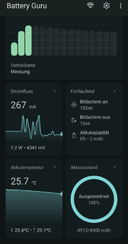

Hier hatte ich die App zurückgesetzt, deshalb bisher nur noch ein Wert zu sehen. War aber vorher bei den mindestens 10 Werten auch immer auf dieser Linie, bei ca. 85%.
Egal wie ich es lade, ab 1 oder 20 bis 80 oder 100%, Akkuzustand 85%.

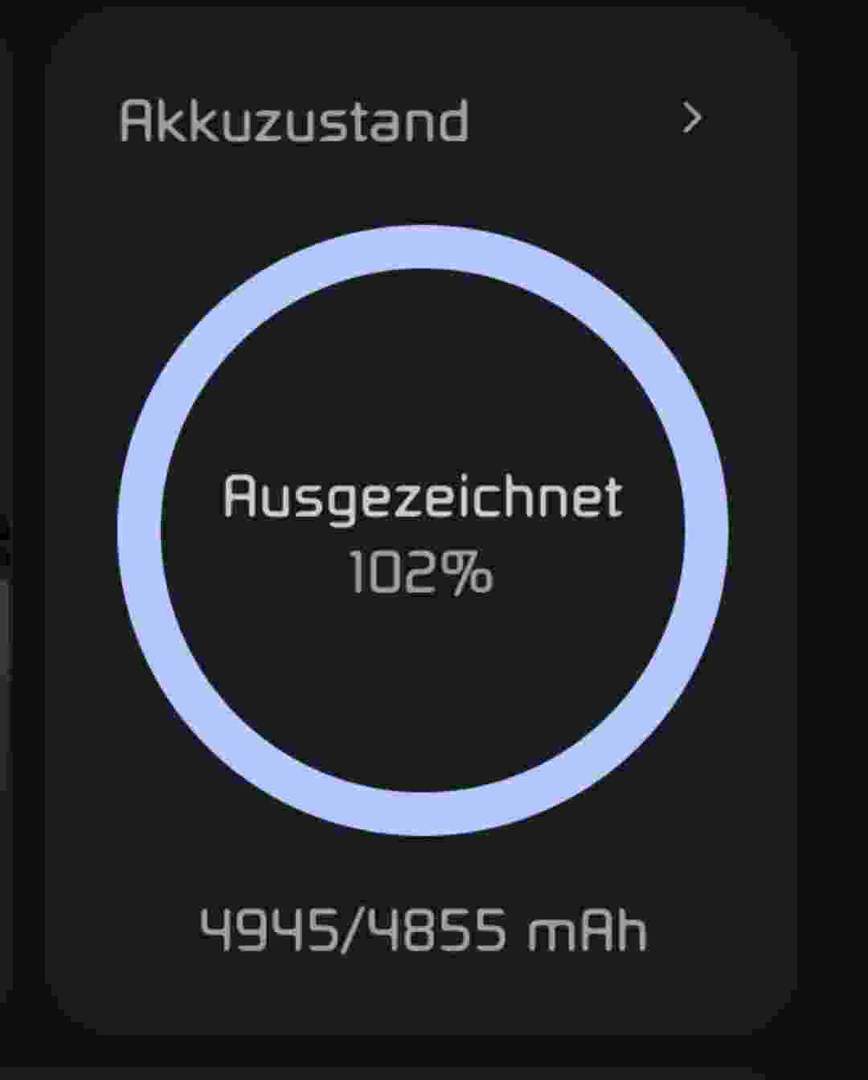

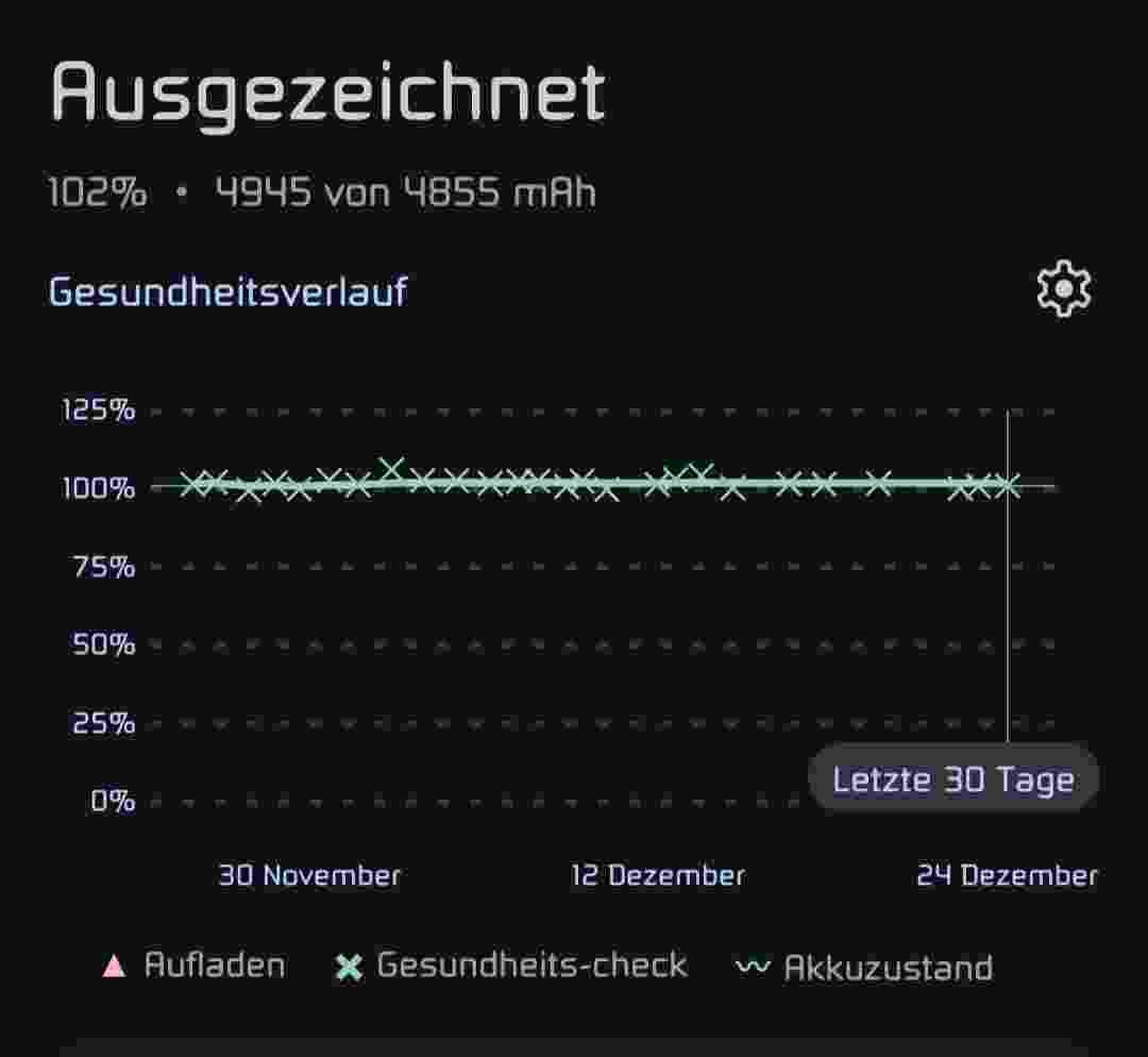

Beim S24 Ultra und weiteren Geräten steht dann da 100% Akkuzustand.
Neues S24 Ultra etwas mehr, ok, aber ansonsten passt das.
Was meint die App mit "Akkuzustand 85% Gut" denn genau? Dass nur noch 85% "reinpassen"?
Genau aus diesem Grund nutze ich keine Batterie-Apps mit Millionen Analysedaten, sondern nutze das Gerät und erfreu mich dran; denn: man sich auch zu Sorgen testen, ohne echte Not😉
Reaktionen: Celler96
Beispiel
Um das mal zu verdeutlichen. Wenn das Gerät von 0 - 100% nur 5200 mA aufnimmt statt 6150mA, dann hat der Akku nicht mehr die volle Kapazität.
Mir geht es nur darum wie viel der Akku des Nubia Z70 wirklich Kapazität hat, schreiben kann man viel.
Ich empfehle, (mindestens) eine weitere App zu nehmen, um einen Fehler in der von Dir aktuell verwendeten App oder eine Inkompatibilität dieser App mit dem Z70U auszuschließen.
PS: eine Ladebegrenzung hast Du nicht aktiviert?!?
Was macht denn die Ladebegrenzung und was habe ich geschrieben!?
Eine weitere App hatte ich auch genutzt.

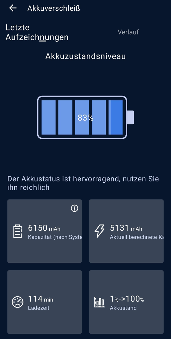

Mit Antutu werden wohl auch 85% herauskommen.

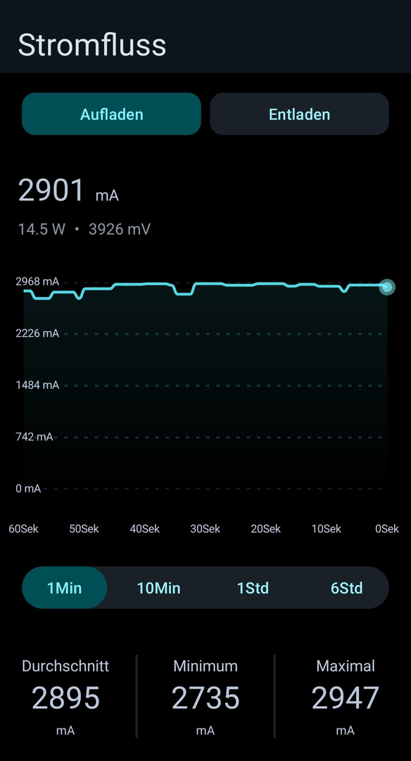

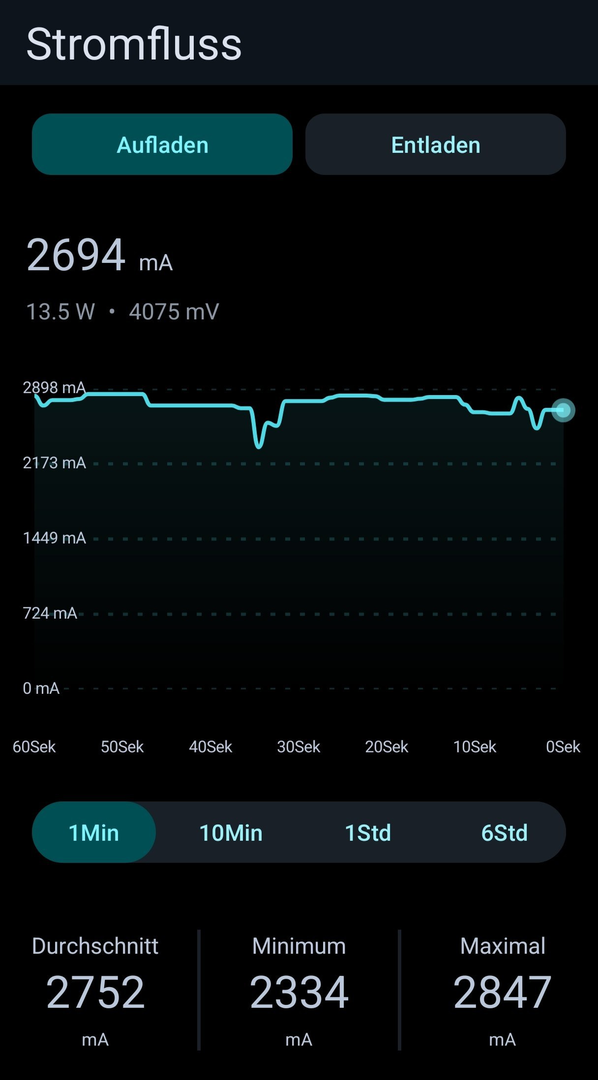

Geladen mit 4.9V & 14 Watt
4,91 V x 2,853 A = 14,008 Watt, aktuell 2.063 Ah
@Observer
Schön, das es dich nicht interessiert wie es deinem Akku geht.
Wenn ich mir ein Auto mit 150 PS kaufe, bin ich dann auch mit 100 PS zufrieden!?

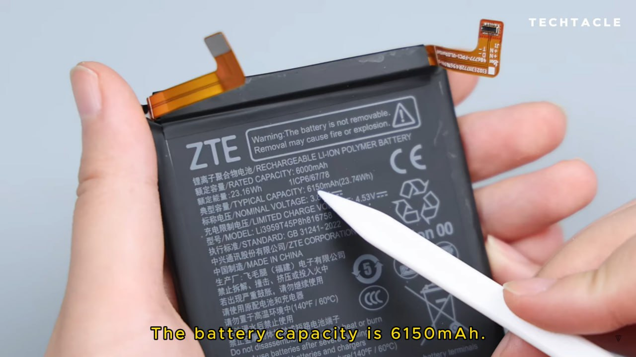

Ich hatte mir das Gerät auch wegen dem großen Akku (6150mAh) gekauft.
Der Akku könnte ja auch defekt sein.
Deshalb schreibe ich das ja hier rein. Scheint aber keinen zu interessieren.
Hauptsache es steht 6150 mAh drauf, dann ist das auch so.
S O R R Y, das musste auch mal raus

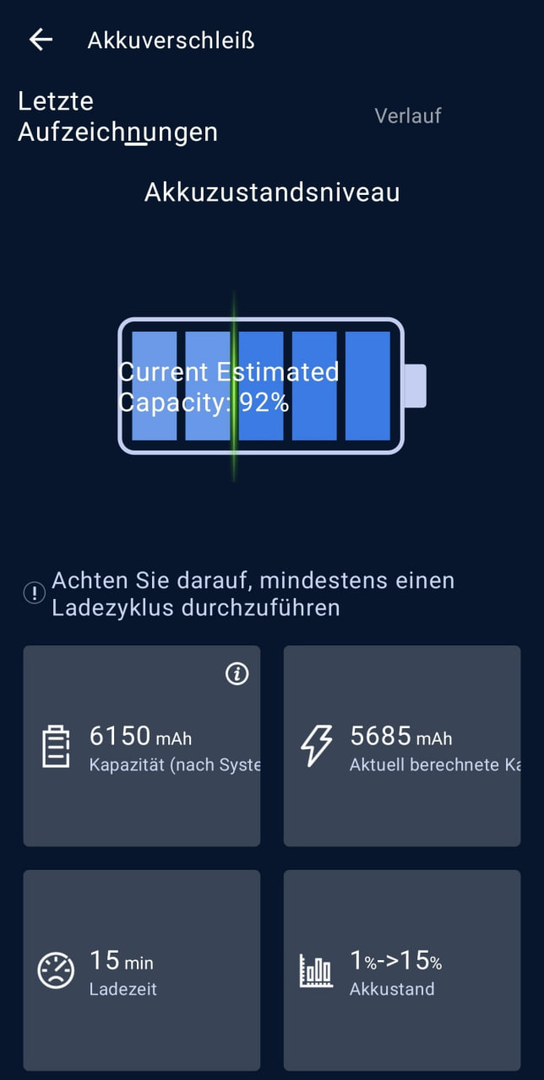

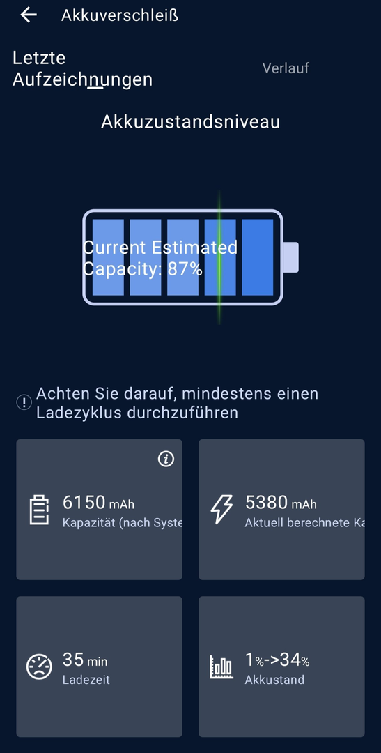

3 Apps & ein USB-Messgerät
Reaktionen: Anubis-Android und MissStyria
Dann schick' das doch am besten mal direkt an Nubia, die werden Dir dann wohl am ehesten weiterhelfen können. Hier scheint - noch - niemand das Gerät zu haben, sodass Du vorerst keine weiteren Erfahrungen aus anderer Quelle bekommen wirst. Ich glaube zwar nicht, dass Du von Nubia tatsächlich eine hilfreiche und / oder zufriedenstellende Antwort bekommen wirst - aber dann hast Du die Problematik zumindest mal offiziell kommuniziert. Vermutlich wird man eher versuchen, dss Ganze auf eine Inkompatibilität zwischen App(s) und Smartphone / Android Version zu schieben...
Reaktionen: MissStyria, Hen Ry und Observer
Bin kein Akku Fachmann aber oft dauert es ja paar Ladungen bis der Akku sich kalibriert hat und die tatsächliche Kapazität ca passt.
Würde es Mal noch paar Ladezyklen lang beobachten..
Angenommen es wären tatsächlich nur ca 5200 wäre das wohl eher ein defekt.
Kann mir nicht vorstellen das Nubia so trickst..

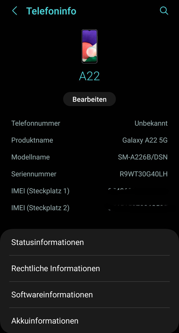

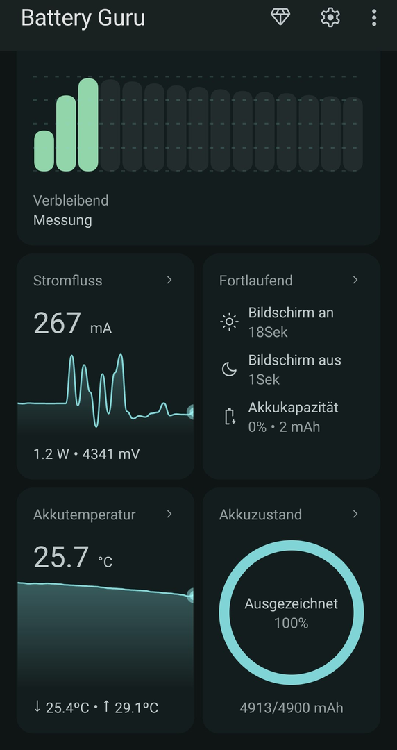

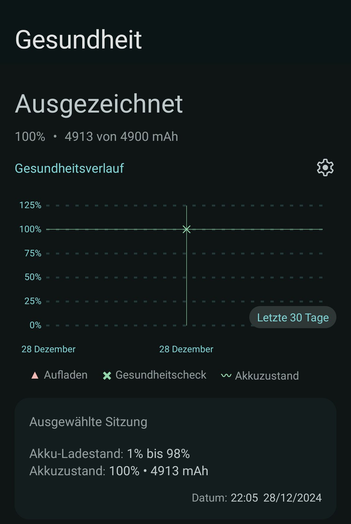

Weil viele schreiben Apps für Akkus funktionieren nicht. Ich nutze auch ein Messgerät.
Hier ein Gerät aus der Verwandtschaft, ein A22 schon etwas älter ca. 2½ Jahre und wenig genutzt/geladen.
Eben mal geladen, siehe Screenshots.
