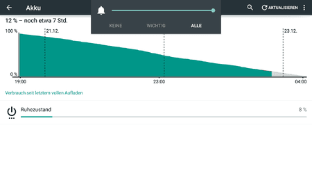

Akkuverlauf ohne zocken, nur Browser und PFF's.

Hilfe mein Shield möchte nicht ihn den schlaff Modus ich komm nicht mal über ein Tag
Was sagt betterbatterystats? Bei mir war letztens noch ein Spiel aktiv und hat den Akku leer gesaugt.
Ist das normal?
Ah sry, hab nicht gleich die bbs Screenshots erkannt. Was sagen die partial wakelocks
Schaust du Bild Nr3

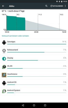

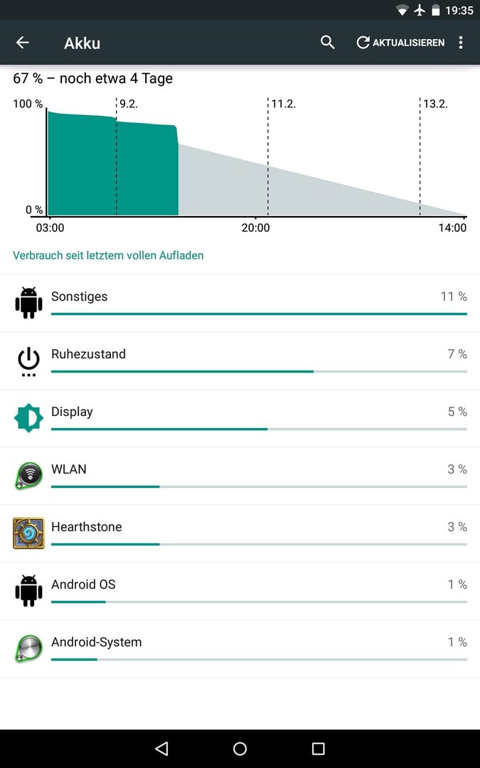

ich habe eine Frage bezüglich des Akkus da mich das etwas verwundert... Ich nutze die Aktuellste Android Version 5.0.1. Im Standby Modus hält der Akku ca 4-5 Tage. Ich betreibe das Shield im Flugmodus mit eingeschaltetem W-Lan, da ich zur Zeit das LTE nicht nutze und es unnötig Strom gefressen hat... Beim spielen von Hearthstone zieht das pro Game also ca. 5-20 mins 5-8 % des Akkus ist das normal? Außerdem was mich wundert, was ich auch schon beim Händler reklamieren wollte ist, dass der Akku nie bis 100% aufgeladen wird sondern nur bis max. 97-98%... Ich hänge noch einen Screenshot dran für den aktuellen Verbrauch.
Gruß Martin
Ich glaube was letzteres angeht, ist das Shield einfach nur "ehrlich". Da wirst du im Internet viel zu finden, z.B. auch zum alten Nexus S. Einen Akku maximal aufzuladen und dort die Spannung zu halten schadet auf Dauer. Deswegen sorgt die Ladeelektronik nach einer Vollaufladung meist für eine Abriegelung des Stroms, bis der Akku wieder um ein paar Prozentpunkte gefallen ist. Dann wird wieder ein bisschen geladen. Je nachdem, wann du nun dein Gerät abstöpselt, ist der Akkustand irgendwo zwischen 100% und vermutlich 95%. Die meisten Geräte werden dir alle diese Akkustände unter 100% verkaufen und das Shield gibt dir halt den wahren Akkustand an.
In dem Zusammenhang ist mir nämlich auch schon ein paar Mal aufgefallen, dass die Lade-LED nach Vollaufladung und einmaligem Aufwecken aus dem Standby bei weiterhin angeschlossenem Kabel nach wenigen Sekunden von grün auf orange gewechselt ist. Durch die plötzliche Verwendung ist die Akkuspannung wohl unter den Grenzwert gefallen, sodass sofort wieder geladen wurde. Bei meinem Nexus 4 und früherem Nexus 7 wurde mir dies nicht angezeigt. Da hieß es die ganze Zeit "voll aufgeladen".
OK danke für die antwort kannst du mir auch sagen was der Punkt "Sonstiges" zu bedeutet hat? Wenn ich mir die Details dazu ansehe, sehe ich für mich nur Kryptische angaben über Miliampere ^^
Das würde mich allerdings auch mal interessieren. Ist bei mir auch einer der größten Verbraucher. Und darstellen soll es wohl scheinbar verschwundene Milliampere-Stunden, also die Differenz zwischen dem was es sein sollte und dem was es tatsächlich ist. Mal gucken, vielleicht kann Nvidia da mit einem Software-Update noch was reißen.
