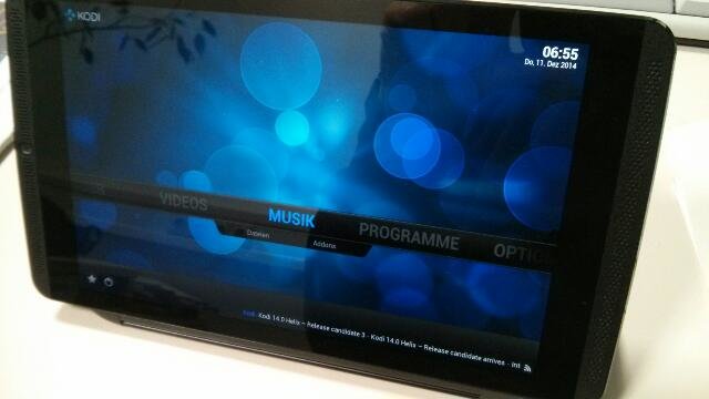

Ich habe gestern nur kurz XBMC/Kodi ausprobiert und leider spielte XBMC/Kodi auf dem Shield keine HD-Filme ab. Komischerweise funktioniert der etwas umständlichere Weg gut :) ...

Kodi/XBMC lässt sich mit etwas Anpassung(eine angepasste Datei in den richtigen Ordner schieben) auch zum Abspielen von Content überreden. Der Kodi-interne Player greift out-of-the-box nicht auf die Hardwareunterstützung des Shields zu. Wenn man Kodi aber einen externen Player an die Hand gibt, wird dieses wunderbar abgespielt. Als "externer" Player werkelt bei mir BSPlayer Free bzw die Vollversion BSPlayer.
