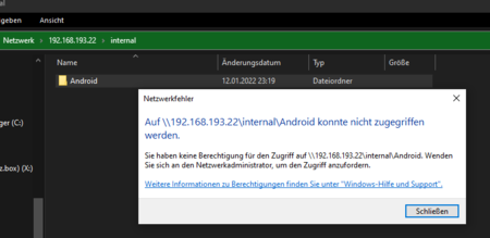

Moin zusammen,
nachdem ich meine 2019er Shield Pro auf Android 11 (Experience 9.0) upgedated habe
kann ich mich über das Netzwerk zwar noch auf den Speicher der Shield einloggen komme aber
nicht mehr in den Android Ordner
In den "internal" Ordner wo auch das Android Verzeichnis ist kann ich ohne Probleme weitere Ordner anlegen
nur in den Android Ordner selbst klappt es nicht mehr. Sonst ist im "internal" Ordner auch kein weiterer Ordner
vorhanden.
Ich hatte da vorher einen ROM Ordner für RetroArch angelegt, die App funktioniert auch noch und kann auf
die ROMS zugreifen nur über das Netzwerk vom PC aus leider nicht mehr
Kann das jemand nachvollziehen, wenn ja schon eine Idee wie man dies behebt ?

Das ist ein Bug der neuen Version und NVIDIA ist an der Fehlerbehebung dran.
Ich glaub, im aktuellen Hotfix ist das schon behoben. Das Eiinspielen von Hotfixes hat aber auch wieder Nachteile.
Ich selbst warte da lieber auf das nächste offizielle Update, da ich nicht drindend in den Android Ordner reinschauen muss.

Mit Android 11 wurde Scoped Storage eingeführt. Dadurch wurden die Berechtigungen für den Speicherzugriff verschärft, v.a. der Zugriff auf /internal/Android/*. Ohne ganz bestimmte Berechtigungen darf niemand auf diesen Pfad zugreifen. Offensichtlich ist das der beschriebene "Bug", der eigentlich keiner ist. Die Software ist einfach nicht auf Stand, was die Kompatibilität hinsichtlich Android betrifft.

@chrs267 Nicht ganz .. die App Total Commander ist z.B. kompatibel mit Android 11 und funktioniert auf meinen Samsung Geräten mit Version 11 und 12.
Edit:
Der Bug bei NVIDIA ist, dass man die spezielle notwendige Berechtigung für Android/data nicht vergeben kann. Ich glaube gelesen zu haben dass der Solid Explorer funktioniert, alle anderen nicht.
Oh, der Fehler hat vor dem Gerät gesessen. Auf der Shield TV hatte ich eine veraltete Version des Total Commanders. Den gibt es für Android TV ja nicht im PlayStore und deshalb war der bei mir hoffnungslos veraltet. Mit der neuen Version konnte ich die Berechtigungen setzen und nun komm ich wieder in Android/data rein.

@-jennes- Ich hab meinen Beitrag oben korrigiert. Es lag bei mir doch an der App und nicht an NVIDIA. Die Erklärung von @chrs267 ist völlig korrekt.

Naja es gibt aktuell mehrere Probleme mit dem Speicherzugriff, wenn ich das im Shield TV Forum richtig lese.
* Zugriffe installierter Apps auf Android/data zugreifen wollen
* Zugriffe aus dem lokalen Netz auf Android/data der Shield TV
* Zugriffe auf per USB angeschlossene HDD bzw. SSD
Ich glaube, Du suchst nach dem zweiten und da steht in der Beschreibung des Hotfix etwas im ersten Anstrich: https://www.nvidia.com/en-us/geforc...34/shield-experience-upgrade-90-hotfix-image/

Nicht der TC ändert die Berechtigungen, sondern die Berechtigungen müssen dem TC erteilt werden. Wie schon oben geschrieben, gibt es ab A11 neue Berechtigungen für den Speicherzugriff. Ist Total Commander nicht aktuell, kennt die App diese Berechtigungen nicht und kann sie auch nicht bekommen.

Zur Zeit habe ich die 33.1.0.236 auf der Shield, im Link von mausbock steht tatsächlich genau mein Problem
First HotFix (33.1.0.261 deployed 1/12/2022) :
Resolves issue with connecting to SHIELD over local network does not show content in adopted storage
Möchte ja nur vom PC mal schnell Dateien auf die Shield schieben oder löschen ohne erst mit einem USB Stick
und Dateimanager hin und her zu wirbeln. Vor dem Update funktionierte das halt wunderbar
Von daher gedulden und abwarten auf das nächste offizielle Update
