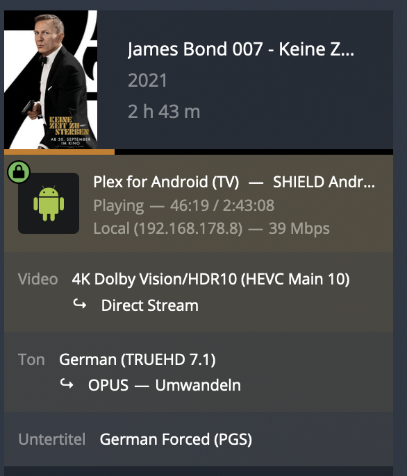

Schalte mal das Video Transcoding aus und schaue was dann mit dem TON gemacht wird bei Plex. Diese Umwandlung in OPUS scheint es als eine Art Stereo zu dem Verstärker zu schicken und der Reciever macht daraus ein "Fake" 7.1 PLIIx

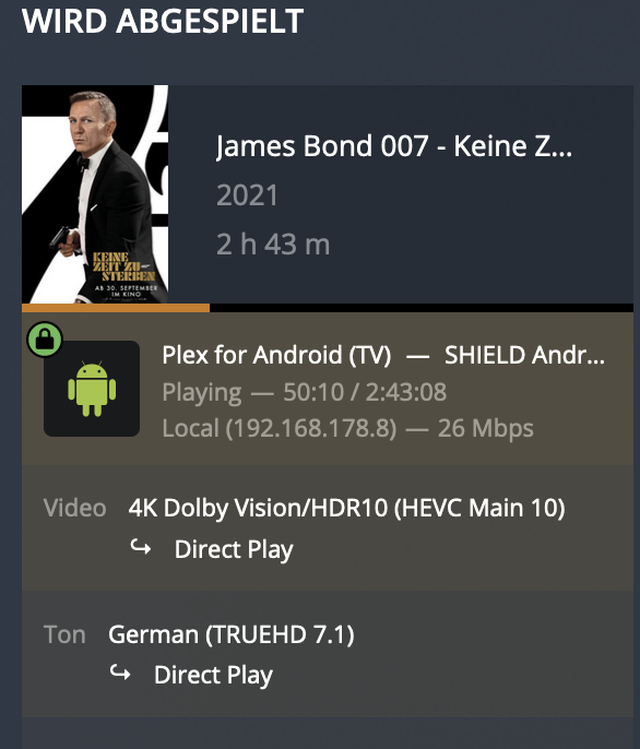

Klingt zwar jetzt nicht weiter hilfreich, aber du kannst dir viel Stress ersparen durch einen neuen Reciever. z.B. der neue Denon S760H kann alles durchschleifen, dort kannst du direkt die Shild an den Reciver anschließen und hast sogar TrueHD.... So habe ich das auch und dann läuft das optimal. . Hier ein Bild von meinen Setup, es wird direkt 1zu1 vom Reciever und Fernseher wiedergegeben. Hab auch James Bond 😀
Habe den Transcoder mal ausgeschaltet und zeigt bei Bond genau die gleiche Ausgabe (Opus). Also neuer Receiver 😏

Starte ich Bond vom Shield mit 7.1, steht auf dem Receiver Dolby D+ PLIIx Cinema.

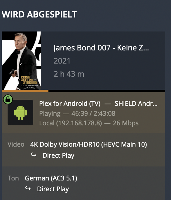

Starte ich Bond vom Shield mit AC3, steht auf dem Receiver Dolby Digital + (weit besserer Sound)
Starte ich Bond direkt vom Fernseher, steht auf dem Receiver Dolby D+ PLIIx Cinema (kann am Fernseher den Ton nicht auswählen), kann aber am Receiver auf Dolby Digital stellen (kein +).
Der erste Screenshot geht in die richtige Richtung, er sollte aber anstatt AC3 (kann nur bss 5.1) in E-AC3 umwandeln, das wäre die Lösung. Mit AC3 kommt ein 5.1 DD Signal und dein Reciever poliert es auf 7.1 künstlich hoch, wenn überhaupt.
EDIT: Habe zu schnell geschaut, sehe er macht direkt AC3 an den Reciever , kann es ein das nur 5 Boxen angeschlossen sind ?
