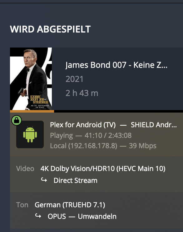

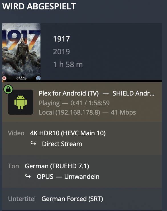

Also 1917 und James Bond werden auf Plex wie Anhang angezeigt.
Auf dem Display Receiver steht aber PLIIx Cinema. Also kein Digital.
Spiele ich die Filme aber direkt vom Fernseher aus ab, steht auf dem Display des Receivers Dolby D+ PLIIx Cinema.
Was heißt Opus umwandeln?

Schalte mal das Video Transcoding aus und schaue was dann mit dem TON gemacht wird bei Plex. Diese Umwandlung in OPUS scheint es als eine Art Stereo zu dem Verstärker zu schicken und der Reciever macht daraus ein "Fake" 7.1 PLIIx

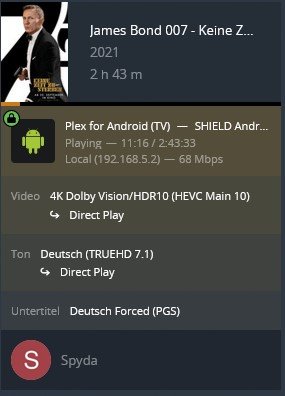

Klingt zwar jetzt nicht weiter hilfreich, aber du kannst dir viel Stress ersparen durch einen neuen Reciever. z.B. der neue Denon S760H kann alles durchschleifen, dort kannst du direkt die Shild an den Reciver anschließen und hast sogar TrueHD.... So habe ich das auch und dann läuft das optimal. . Hier ein Bild von meinen Setup, es wird direkt 1zu1 vom Reciever und Fernseher wiedergegeben. Hab auch James Bond 😀
