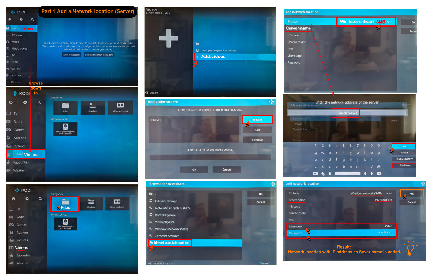

Meine Kodi Einrichtungsschritte habe ich in einer Fotoserie dokumentiert:
Schritt 2, der Weg von "Network location" zu "Video source" kommt mir komisch vor.
Das müsste doch am Ende von Teil 1 mit einem Klick gehen?
Ich musste praktisch viele Klicks vom ersten Teil wiederholen. Das kann doch nicht wirklich sein. Da muss ich wohl an irgeneiner Stelle, vllt. beim Zuweisen des Servernamens PC3, ein falsches OK oder Cancel angeklickt haben!
Wenn du meinen Fehler siehst, dann mach micht bitte darauf aufmerksam.

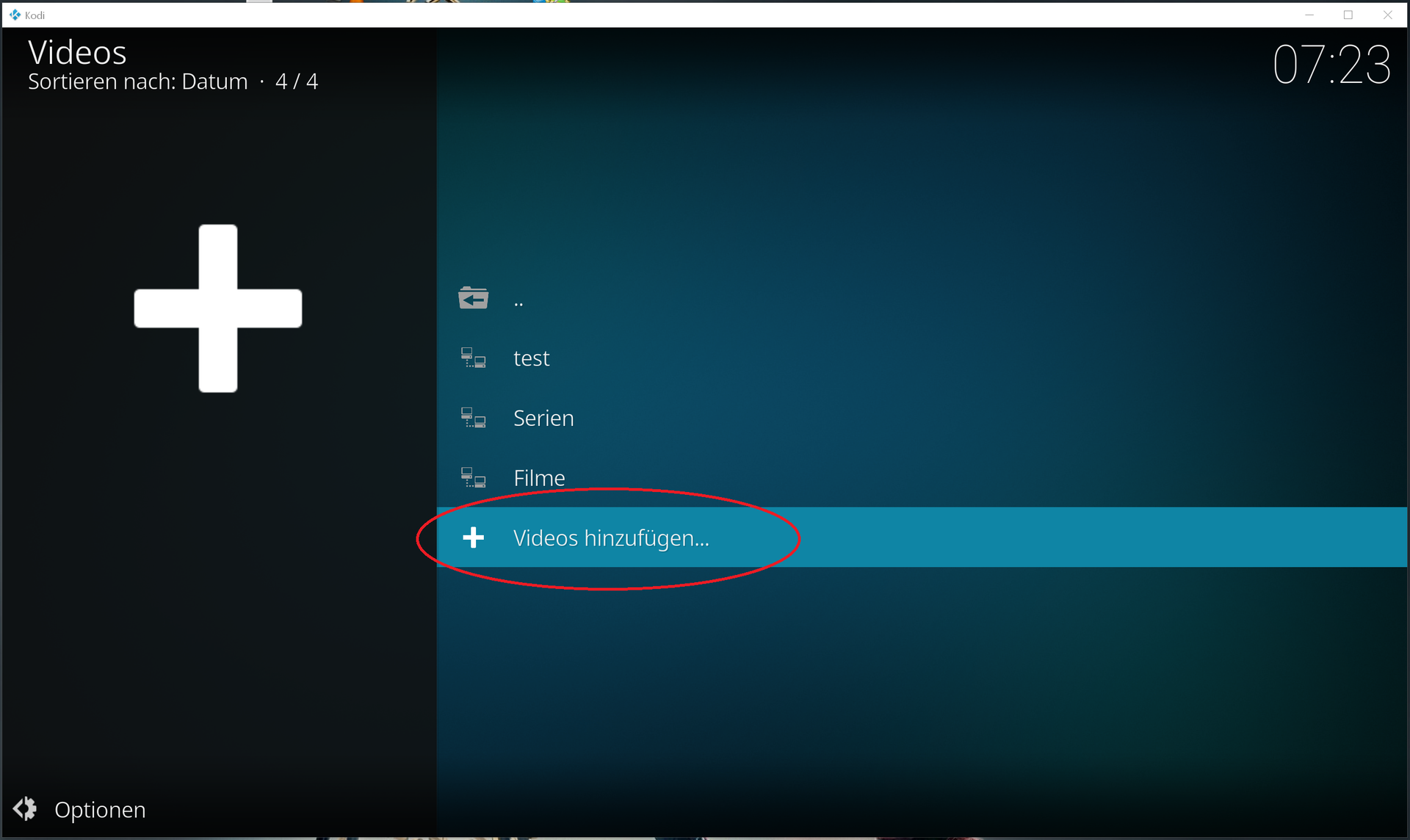

Wie Schritt 3 zeigt, konnte ich am Ende meiner Klick-Orgie alle Videos vom PC3 mit SMB übers LAN, so wie ich es möchte, abspielen. Damit bin ich jetzt zufrieden und weiß dass es mit meinen Komponenten nicht besser geht.
Wäre schon interessant, ob Kodi mit SMB bei dir auch so gut funktioniert wie bei mir.

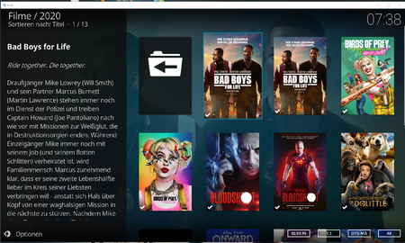

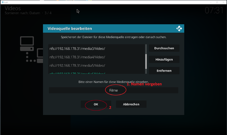

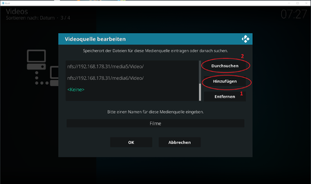

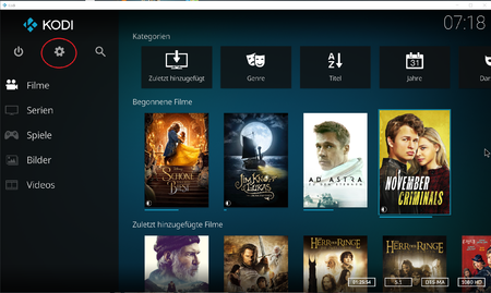

ich bebilder mal meinen Weg :)
- ich gehe über das Zahnrädchen
- dann auf Medien geklickt
- Videos
- wenn man eine neue Quelle hinzufügen will, dann auf "Video hinzufügen"

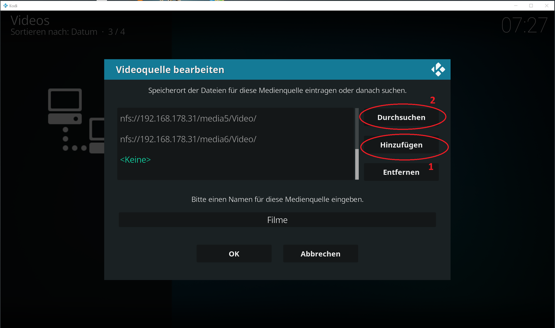

- wenn man eine Quelle bearbeiten will, dann länger auf die Quelle klicken und auf "Quelle bearbeiten"
- "Hinzufügen" fügt eine leere Quelle hinzu
- mit "Durchsuchen" kann man sie zuordnen

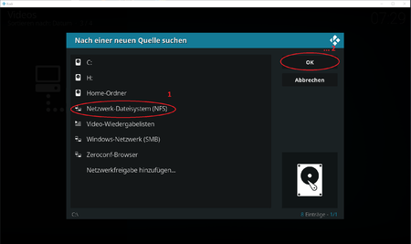

- je nachdem was für eine Quelle man hat, wird dann hier ausgewählt (die Prozedur ist für NFS identisch zu SMB, wobei man bei jeder Quelle dann eventuell auch jedesmal Benutzername/Passwort angeben muss)
- wenn alle Quelle angelegt wurden, den Namen für diese Quellsammlung angeben und mit "ok" bestätigen
- noch fix angeben, was diese Quellen beinhalten >> hier "Filme"
- den Scraper angeben >> zB "The Movie Database" und auf deutsch stellen
- noch fix den Häkchen setzen >> ich habe pro Film einen Ordner zB Ordner: "1917 (2019)" Datei: "1917_und.mkv"
- sobald man auf "ok" klickt, fragt das Ding ob die Bibliothek aktualisiert werden soll
- den Scraper kann man natürlich auch weglassen, aber dann muss man sich durch die Dateien wühlen
- und schwupps, kann man durch die Bibliothek stöbern

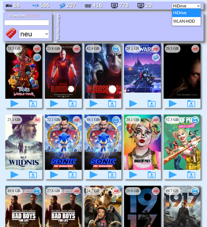

für "unterwegs" hab ich mir was eigenes gebastelt, das die Filme auf die WLAN-Platte kopiert oder wenn nötig auf ein Online-Laufwerk. ABER das geht dann schon Richtung "viel Gebastel" und kompliziert >> zB NAS automatisch hochfahren, checken ob Platte auch wirklich im WLAN oder LAN hängt, ob das Kopieren auch erfolgreich war und und und ... man wählt halt nur die Filme aus und geht sicher das die Platte im Netzwerk hängt. Man muss halt keinen Rechner laufen lassen, der das Kopieren vom NAS auf die mobile Festplatte übernimmt.
