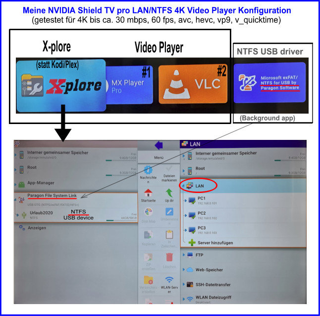

Danke für deine geduldige, ausführliche Antwort. Das bringt mich weiter.
"Da gibt es nichts innovatives" würde ich nicht so stehen lassen.
Ja, die Technik ist schon ewig am Markt. Aber, du setzt sie innovativ ein. Du hast anscheinend Kodi und Plex gut konfiguriert.
Ich scheiterte bereits seit Jahren an der Konfiguration dieser Apps. Dabei sind meine Einsatzanforderungen nur eine kleine Teilmenge von deinen.
Kurz: Es ist wie beim Fuchs und den Trauben. Ich bekam die Konfiguration von Plex und Kodi nicht auf die Reihe! Bin wohl zu doof ;)
Werde erst dann wieder in Kodi/Plex einsteigen, wenn jemand hier sein Shield System neu aufsetzt und die einzelnen Schritte hier Step-by-step mitteilt.
Ich verwende jetzt eine andere Lösung, die meinen Bedarf derzeit voll abdeckt:
X-plore:
X-plore ersetzt mir Kodi und Plex. Erfüllt meine eingeschränkten Anforderungen. Hat einen, ansprechenden intuitiv bedienbaren GUI. Eine Spende von 3 Bier an den Entwickler schaltet mir die LAN Funktionalität frei. So spar ich mir das NAS, kann direkt auf meine 3 Windows PC Server und alle dort angeschlossenen Festplatten zugreifen. Der Support ist ausgezeichnet. Bekomme rasch die Antworten, die ich brauche um weiter zu machen. Die Bedienung ist super einfach und übersichtlich. Die Performance ist perfekt, nur begrenzt vom verfügbaren LAN/WLAN. Das Beste: Ich komme damit zurecht. Bin dafür nicht zu doof!
MX Player/VLC:
MX Player ist für mich der beste Video Player auf dem Anroid Handy und am Shield für Videos bis ca. 30 Mbps, 4K 60fps, AVC, VP9, V_QUICKTIME
VLC ist meine zweite Wahl (weniger Codecs, kann bei 4K schon mal ruckeln).
Es bleibt mir nur noch das Problem der "breitbandigen" 4K/8K Videos über 35 Mbps.
X-plore und mein 1 Gbps LAN/ 5Ghz WLAN sind nicht das Problem.
Indizien dafür sind: MX Player ruckelt über 35 Mbps oder friert ein und fällt vom internen HW+ auf den Software Decoder zurück. VLC ist schon etwas eher tot.
Das Problem liegt folglich eher in der Kombination Video Player und/oder HW im Shield (Tegra, RAM, Verdrahtung).
Gesucht:
"Super"-Player für Videos, die MX Player nicht mehr schafft,
für 4K/8K Videos über 35 Mbps sowie ab und über 60 fps.
Kennt jemand einen Android Player mit dem das Shield auch 4K/8k Videos mit über 35 Mbps ruckelfrei abspielen kann?

zu: "off topic": Auch die SW und ihre Einrichtung, die eine sinnvolle Benutzung des Shield erst ermöglicht?
Ausgangspunkt sind oggys Fragen, ob und wie bestimmte Dinge am Shield funktionieren. Denen habe ich mich angeschlossen.

Auf die Metadaten Services von Mediatheken verzichte ich gerne, da ich sie nicht benötige. Mich interessieren primär die Videos und nicht das Drumherum.
Ich bevorzuge es einfach und individuell:
Mit meiner NVIDIA Fernbedienung rufe ich das gewünschte Video, jede gewünschte Datei, direkt in wenigen Klicks ab, und zwar auf allen für mich freigegebenen Datenquellen im LAN.
X-plore liefert mir diesen Service (nach einer "3 Biere Spende") in einem übersichtlichen, intuitiven GUI, ohne weitere Einrichtung.
Mit der NVIDIA Fernbedienung bin ich dank X-plore fast so wie in einer Mediathek in wenigen Klicks beim Video vom anderen Ende des LANs.
zu LAN:
Mein NVIDIA Shield hängt an meinen 1 Gbps LAN, direkt an einem Port meines TP-Link Routers, mein Handy hängt am 5Ghz WLAN des TP-Link Routers, beide im gleichen IP-Bereich. Mit der Performance des LANs bin ich zufrieden.
zu: Video-Abspielproblem:
Das Video-Abspielproblem im NVIDIA Shield, bei einigen "High-end" (60fps, >35 Mbps) Videos, ist m.E. unabhängig vom LAN. Es tritt auch dann auf, wenn ich das Video auf FAT-Länge (<4GB) kürze und dann in den internen Speicher des Shield kopiere und von dort abspiele, d.h. wenn das LAN am Abspielen gar nicht beteiligt ist. Das Problem liegt folglich eher am NVIDIA Shield und/oder an der Player App im Shield und/oder am Codec des Videos (z.B. VLC Player im Shield versagt bei hohen Bitraten des Videos, besonders beim V_QUICKTIME Codec).
Bei meinen PCs mit NVIDIA GTX Grafikkarten oder mit Intel i5/i7 CPUs (GPUs) funktioniert das Abspielen dieser Videos mit VLC und mit MPC-HC x64 so wie es soll.

@oggy Wieder einen Schritt weiter:
+ Bei dir funktioniert es im 1GBit LAN. Ich hab ein 1 GBit LAN. Bei mir funktionieren einige Videos, andere nicht.
Die nicht funktionierenden Videos funktionieren auch dann nicht, wenn ich sie nicht übers LAN sondern direkt aus dem internen Speicher mit MX Player abspiele. Einen besseren Player für das Shield kenne ich nicht.
-> Muss also am speziellen Video (z.B. codec o.ä.) liegen. Ob und wie man Codecs am Shield nachladen kann weiß ich leider auch nicht.
Muss mal schauen, ob meine Dropbox noch funktioniert und eventuell ein oder zwei Problemvideos hochladen. Wird aber bis nächste Woche dauern. Dürfte ich dich dann bitten zu testen, wie sie sich bei dir am Shield abspielen lassen?
+ Kodi: Habe am Handy mit Kodi herumprobiert und nach einiger Zeit und mit Hilfe von Youtube Videos eine Möglichkeit gefunden die SMB Netzwerksfreigaben einzugeben. Es war extrem mühsam, unintuitiv, mit vielen toten Abzweigungen und unlogischen Klicks bis ich an die richtige Stelle kam. Ob die Eingabe der Freigabepasswörter sicher ist, oder ob die Passwörter unverschlüsslt gespeichert und unverschlüsslt auf die Authentifizierungsreise geschickt werden, konnte ich nicht in Erfahrung bringen, weiß ich bis jetzt nicht. Deshab verwende ich im Zweifel Kodi lieber nicht.
Zudem ist X-plore genial einfach und intuitiv bedienbar und vielseitig nutzbar. Könntest mal selbst ausprobieren, z.B. für Schnellschüsse. X-plore ist kostenlos abgesehen von der Freischaltung der LAN Funktionen durch eine symbolische Spende von "3 Biere ~3€" (nicht der Münchner Wiesen Preis!) an den Entwickler.
Werde jetzt aber versuchsweise meine Kodi Einrichtung vom Handy am Shield nachbauen und es dann mal damit versuchen, ob es überhaupt funktionert und wenn ja, ob der Player in etwa so praktisch bedienbar ist wie der MX Player oder der VLC Player.

Bricht bei dir die X-plore Datenrate auch nach Upgrade auf 1 GBit LAN ein? Ich benutze SMB v.2 und kann das nicht bestätigen. Bis 60fps läufts bei mir im X-plore mit MX Player von Anfang bis zum Ende nach mehr als 3 Stunden gleich gut.
Bei Kodi konnte ich bei meinen Versuchen am Handy auch nur den SMB Zugriff auf die Windows PCs einrichten.
Kannst du mir bitte (wenn "off-topic" über PM) einen Einrichtungstipp (die Klicks zum Erfolg) für deinen NFS Zugriff im Kodi geben? Würde es gerne damit im NVIDIA Shield testen.
Ich hatte mal probiert direkt X-Plorer für einen Datentransfer vom Internet auf eine angeschlossene Platte zu benutzen. Das war absolut nicht praktikabel, entweder brach die Datenrate nach einer gewissen Zeit ein oder der Filetransfer wurde komplett abgebrochen. Die Ungewissheit, ob der Transfer klappt oder nicht und man es erst nach 2 Stunden kontrollieren konnte, war einfach zu groß und so wurde diese Shield wieder zum reinen Client degradiert und der Datentransfer wird wieder über einen PC durchgeführt.
