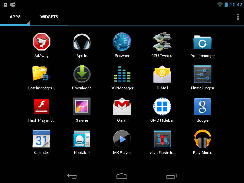

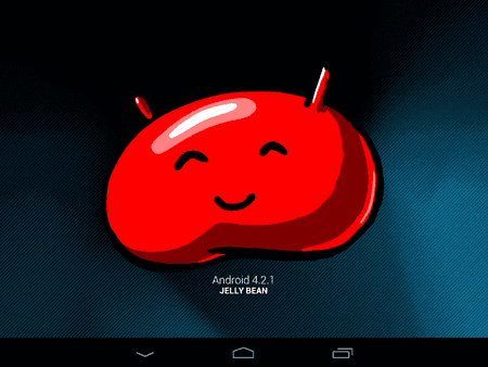

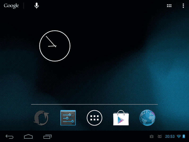

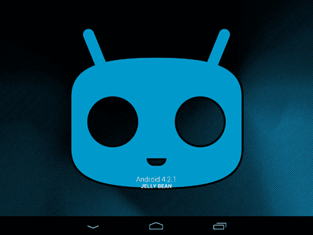

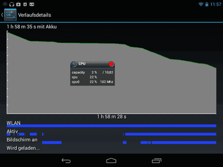

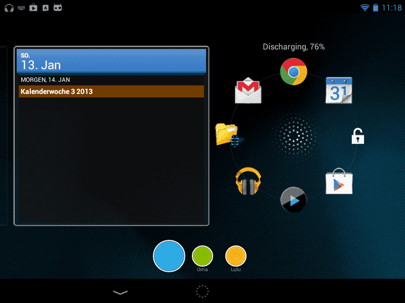

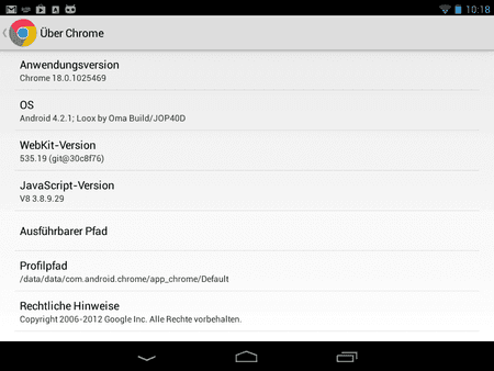

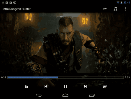

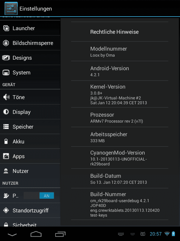

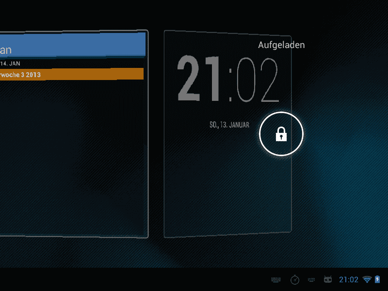

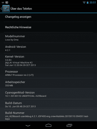

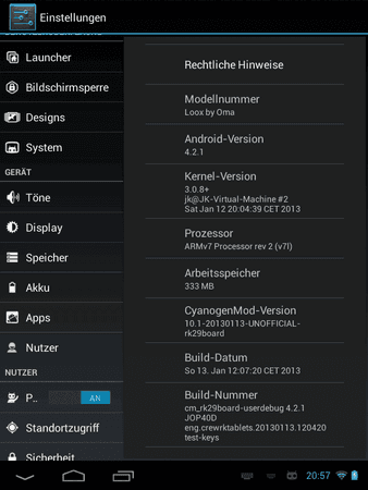

Erstes Gemeinschaftsprojekt ;-)
CrewRKTablets RK29 CM10.1 Alpha 10.01.2013
- System ext4
- CWM touch recovery
- homebrew kernel
- CPU overclocked @1,1 GHz
- latest hosts, su, su-binary, busybox
- Google Apps, MX Video-Player, Play Music
- CPU Tweaker, HideBar, RebootMenue
- Trebuchet & Nova Launcher
Probleme:
- TabletUI, HW Beschleunigung, Kamera, Mikro, (Wifi bei Broadcom Chips)
Installationsanleitung:
Download entpacken mit 7zip
Fix "CrewRKTablets_Format_NAND" auf SD-Card kopieren
Odys RK-Android Flashtool starten (Anleitung zum Flashtool siehe Anlage)
- EraseIDB ausführen
- oben bei Loader Haken rein
- Run ausführen

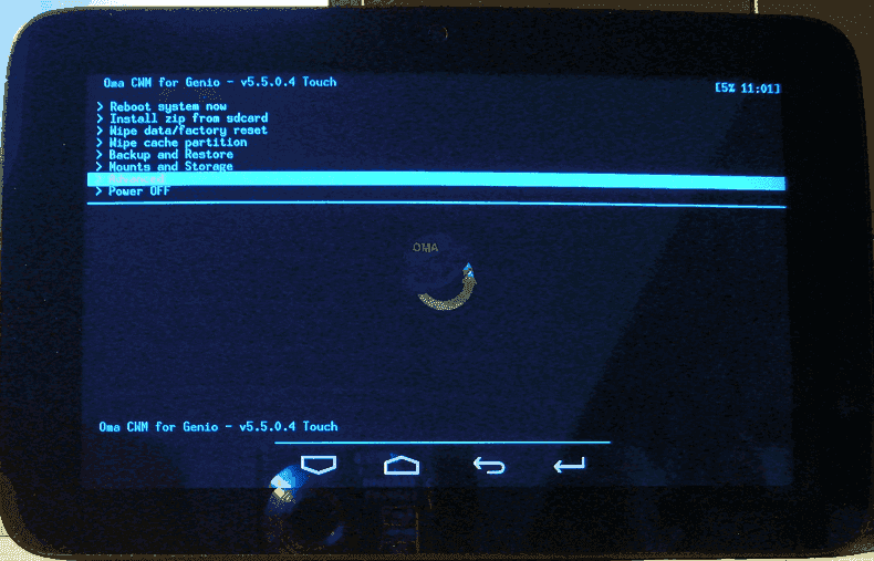

Erster Start führt in die CWM
- unter install zip from sdcard den fix "RKCrewTablets_Format_NAND" ausführen
- reboot system now ausführen
Erster Systemstart dauert ca. 3-4 Minuten (Dalvik muß gefüllt werden)
Have fun!
Bedienung CWM:
CWM starten: Ladestecker abziehen, M und Power ON gedrückt halten
CWM bedienen: Vol+/- = blättern, Power On = wählen, Esc = zurück
Crew RKTablets: Astralix, fr3ts0n, JochenKauz, netlars, Oma7144
Special thanks to netlars!
Alles natürlich immer auf eigenes Risiko.
Der Danke-Button dient zur Erhaltung der Motivation.
:thumbup:

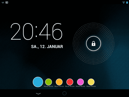

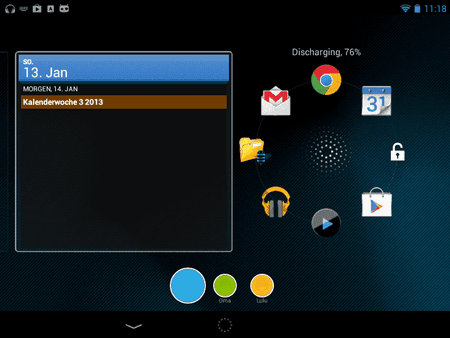

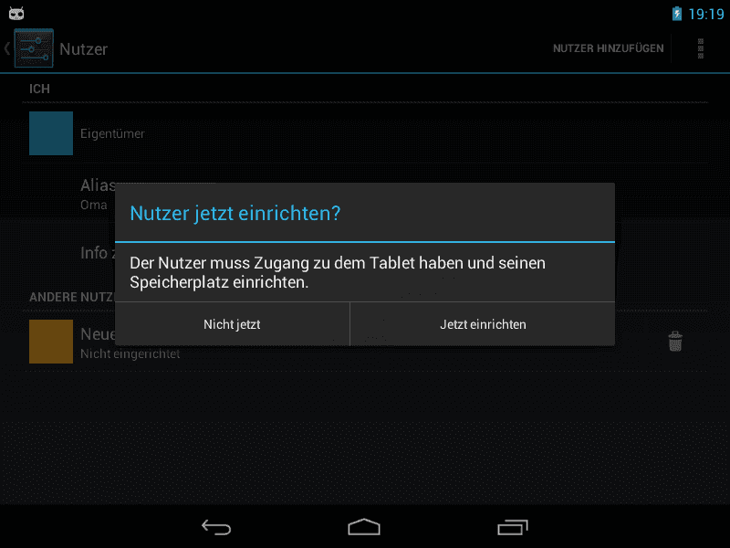

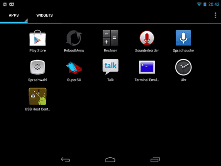

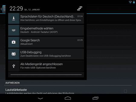

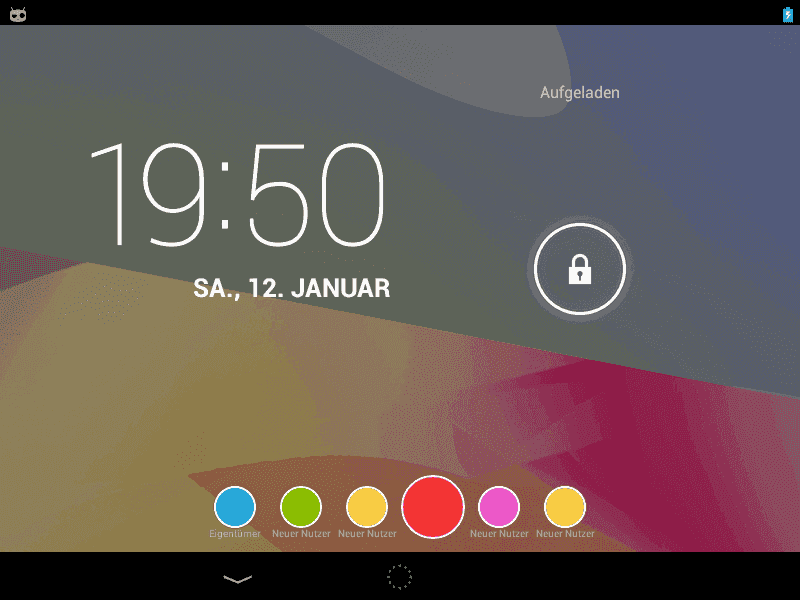

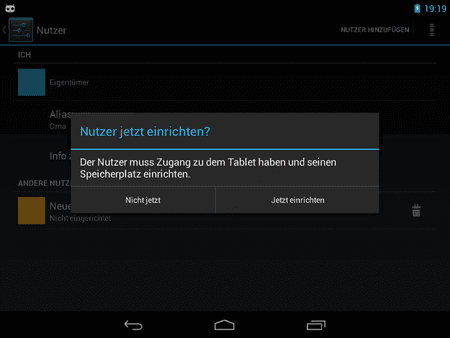

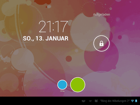

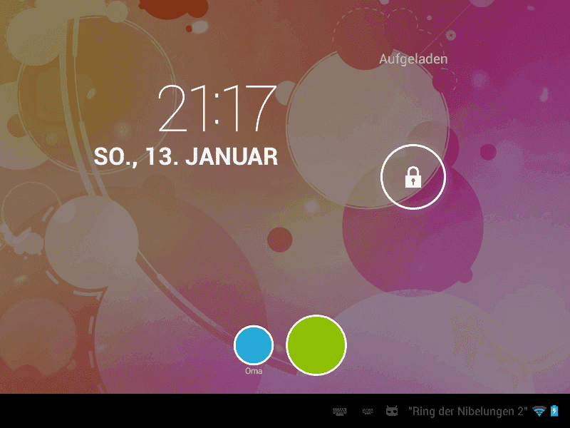

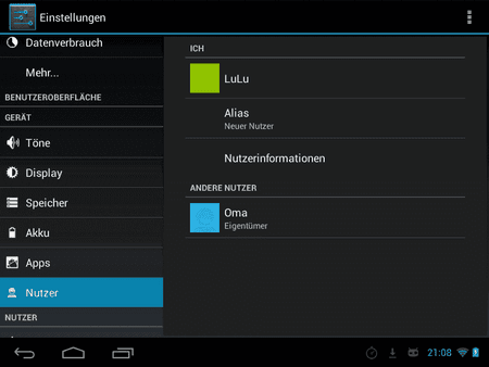

Ok, dann jetzt TabletUI und USB mount ;-)
:thumbup:

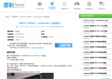

Top 1 der download-charts in overseas ;-)
:thumbup:

Meine Tests am Xpress:
Probleme:
  • UMTS-Modem E270 funktioniert nicht mit PPPWidget und auch nicht ohne
  • Apps stürzen nicht häufiger aber doch erhöht ab
  • Kamer-App fehlt
  • Wlan (Broadcom) funktioniert auch bei mir nicht (Vielleicht die Ursache?: hier , SIOCGIWSCAN not supportet weisst auf falsche/fehlerhaft wpa_supplicant hin: hier )
  • Gallery bringt Fehler das externer Speicher fehlt
  • HDMI - Einstellungen fehlen
  • Ethernet Settings
  • Mobilfunkeinstellungen fehlen
  • Touchtasten bei CWM funktionieren nicht
  • Mein USB-Ethernet-Adapter funktioniert leider nicht
  • Sounrecorder crashed beim Start
Funktioniert:
  • Rotation
  • HDMI funktioniert
  • Akkuanzeige scheint realistisch zu sein
  • Akkulaufzeit ist sehr gut
  • Display und Touch ist in Ordnung
  • Geschwindigkeit TOP

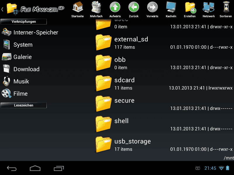

Einige apps scheinten probleme mit dem zugriff auf den externen speicher zu haben.
E/cutils ( 4447): Failed to mkdir(/mnt/shell/emulated/0): Read-only file system
E/dalvikvm( 4447): cannot mountExternalStorage(): Read-only file system
Habe / als rw gemounted, kein erfolg. Auch das Verzeichnis anlegen hat keinen erfolgt gebracht.
Kann mir hier jemand helfen?
/mnt/shell/emulated/0 ist nicht die externe SD-Karte sondern die interne des jeweiligen angemeldeten Benutzers.
Da muss ich nochmal nach den Rechten schauen, aber damit ich es nachvollziehen kann, bei welchen Programmen z.b. passiert dies?
Grüße
netlars
Also auftreten tut das genannte problem beim playstore. Ein ähnliches problem scheint es auch bei der gallery zu geben.
