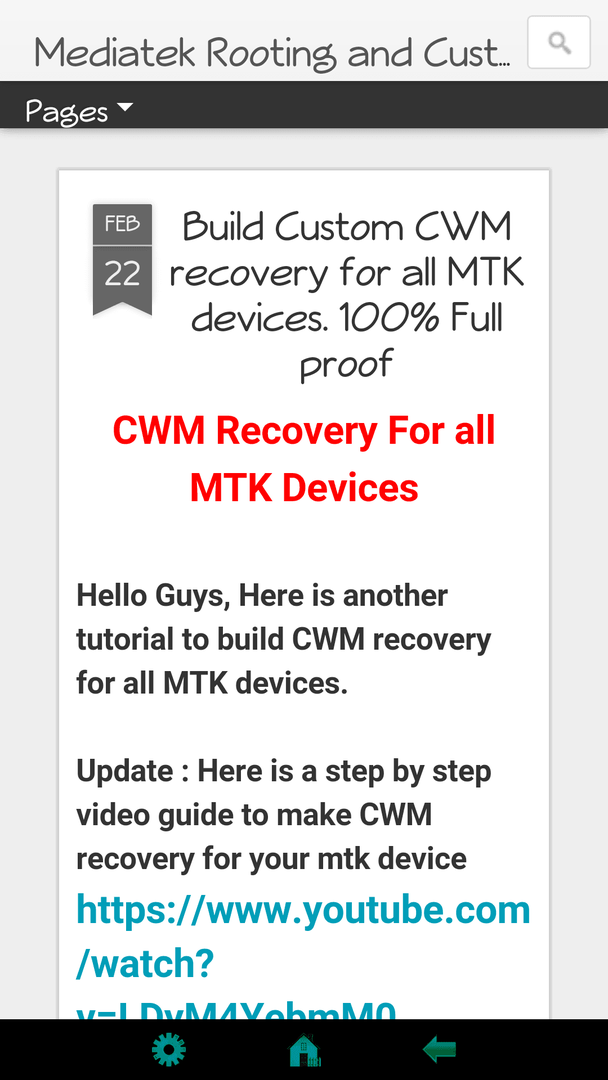

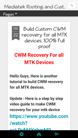

Ich habe auch mal nach Recoveries geforscht.
Custom Recoveries (Angeblich for all MTK)
Genau damit hab ich mein Neo 6 geschrottet.
