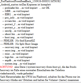

Beim Readback des Rom´s tritt folgender Fehler auf:
was ist da nun der Fehler
Da stimmt was mit der boot.img nicht. Darin findet er wohl den Kernel nicht. Möglich, dass der SoC nicht unterstützt wird, oder die boot.img nicht entpackt werden kann. Hast du die originale Firmware zur Hand?

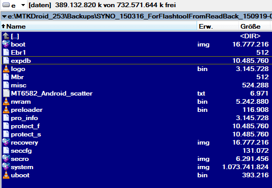

Das Rom auszulesen geht nicht, scheitert wahrscheinlich daran, daß die recovery und boot nicht extrahiert werden können. es entsteht ein 16mb großes file
siehe hier, das wird der automatische 10sec power recover sein:
upload_2015-9-18_8-31-24-png.430126
da ich nicht weißwelches cw system funzen könnte hab ich nicht weiter gemacht
folgende files wären vorhanden:

zum boot.img und recover.img... beide haben exact gleiche größe. dem trau ich nicht.
