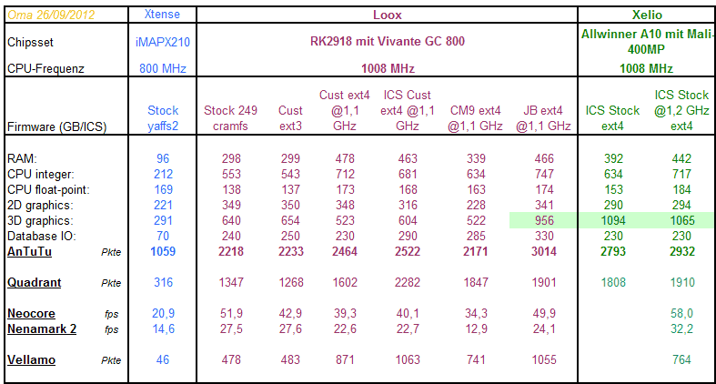

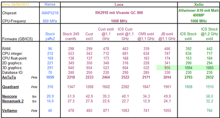

cappy
Ist zumindest auf dem Loox mein bisher schnellstes Build.
:thumbup:
ui ... aber deutlich, oder!?

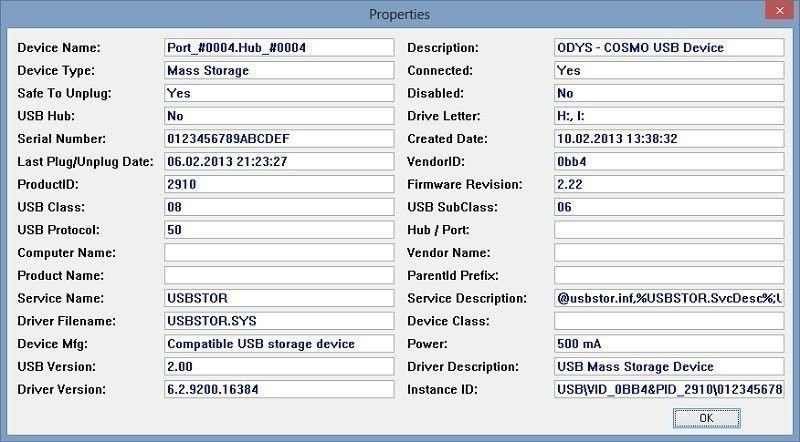

also mir geht es genau so robbsen. Ich brauche auch mal einen kurzen Überblick, was man brauch und welchen Zustand das Tablet haben muss. Also ich habe versucht die aktuelle Firmware und das Update auf 4.0 (ICS)drauf zu spielen, doch das scheitert daran, das Windows 8 das Tablet nicht erkennt. Habe auch mit USBDeview geschaut, doch leider sehe ich das Tablet nicht. Als Laufwerk unter Windows kann ich auf den internen und auf die SD Speicherkarte zugreifen. Dann habe ich mir ein virtuelles Windows XP installiert und es darunter versucht aber auch das führte nicht zum Erfolg. Auch die Treiber, die hier angeboten werden funktionieren nicht. Was mache ich falsch?
Nun habe ich gedacht, dass ich von Oma das modifizierte Betriebssystem nutze und damit dann die aktuelle Android Version habe. Dann, so hatte ich mir das gedacht, würde ich versuchen die neue Firmeware von ODYS draufzuspielen. Ja ihr seht, ich habe hier noch einige Baustellen.
Also bitte mal ne kurze Zusammenfassung, was ich brauche und welche Voraussetzungen da sein müssen. Bitte für einen DAU erklären :huh:
Dr. Disaster
Hallo hävksitol

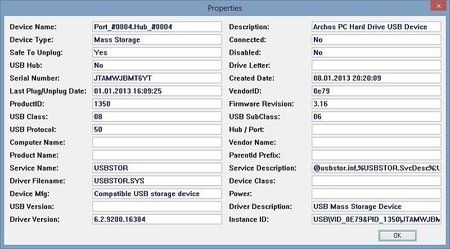

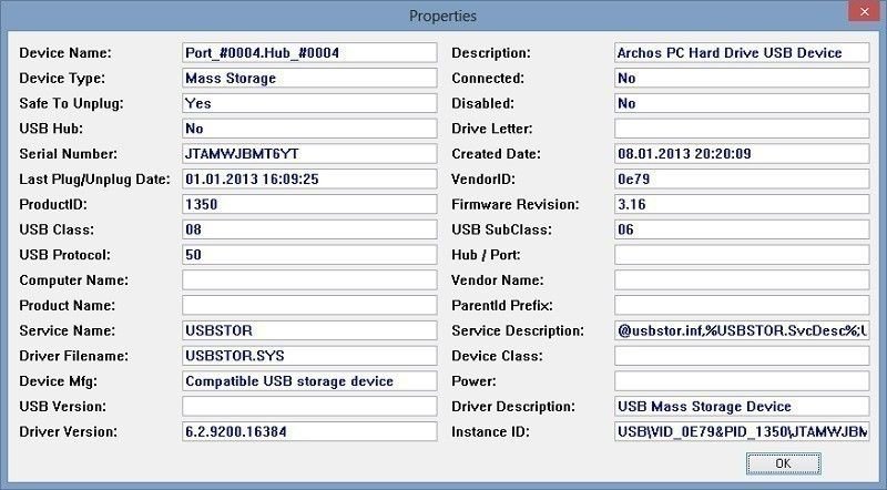

ja vielen Dank für deine schnelle Antwort. Aber es scheint, dass der Treiber installiert ist. Ich habe USBDeview genutz und diese Treiber zeigt er mir im System an: (siehe angehängte Grafik)
Ich kann insgesamt drei sehen:
1. ODYS - COSMO USB Device
2. Archos PC Hard Drive USB Device = connected no
3. Archos PC Hard Drive USB Device = connected no und Device Type= unknow
Ist es nun ein Treiberproblem oder doch eher ein Problem mit der Hardware?
Wie genau muss ich nun USB Verbinden?
1. Tablet ausgeschaltet, dann einschalten (Knopf gedrückt halten) + Lautstärke + gedrückt halten oder
2. Tablet ist eingeschaltet, dann Lautstärke + gedrückt halten und USB anschließen oder
3. Tablet ist eingeschaltet, dann Ein- Ausschalter + Lautstärke + gedrückt halten und dann das USB Kabel anschließen.
Vielen Dank für Eure Hilfe!
