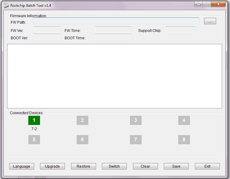

ACHTUNG! Bitte auf keinen Fall das in dem Odys-Pack
enthaltene RKBatchTool 1.4 verwenden.
Auszug aus Facebock:
USER: Mein Cosmo hatte während 1. Update Versuch einen fail und bei allen weiteren Versuchen komm ich nur mehr bis zu Prepare IDB-Fail, außer USB-Erkennung in Windows geht gar NICHTS mehr. Cosmo tot
ODYS: Versuche mal 2.3 zu installieren, dann müsste es wieder gehen
USER:Leider nein, auch dort start to download idb fail (admin, anderes usb-kabel, anderer rechner und im winxp-komp.-modus auch probiert)
:thumbup:

@Gekkosdream: kannst du mal bitte das log (ODYS_COSMO-Android_23-40_Upgrade_20120418/updatetool/log)
von deinem ersten Flashversuch mit dem RkBatchTool hier hochladen?!
Anbei ein log, welches in dem Odys-Download dabei war.
PHP:
10:40:03 748    <Layer 7-1> Download IDB Success
10:40:03 748    <Layer 7-1> Reset Device Start
10:40:04 810    <Layer 7-1> Reset Device Success
10:40:04 888    <Layer 7-1> Wait For Loader Start
10:40:08 154    <Layer 7-1> Wait For Loader Success
10:40:08 185    <Layer 7-1> Test Device Start
10:40:08 201    <Layer 7-1> Test Device Success
10:40:08 201    <Layer 7-1> Download Firmware Start
10:43:21 951    <Layer 7-1> Download Firmware Success
10:43:21 966    <Layer 7-1> Reset Device Start
10:43:22 982    <Layer 7-1> Reset Device Success
11:07:22 045    <Layer 7-1> Test Device Start
11:07:22 060    <Layer 7-1> Test Device Success
11:07:22 060    <Layer 7-1> Check Chip Start
11:07:22 060    <Layer 7-1> Check Chip Success
11:07:22 076    <Layer 7-1> Get FlashInfo Start
11:07:22 076    <LAYER 7-1> INFO:FlashInfo: 0 0 80 0 0 10 10 18 2A 2 1
11:07:22 076    <Layer 7-1> Get FlashInfo Success
11:07:22 091    <Layer 7-1> Prepare IDB Start
11:07:22 091    <LAYER 7-1> INFO:CS(1)        (4096MB)        (HYNIX)
11:07:22 107    <Layer 7-1> Prepare IDB Success
11:07:22 107    <Layer 7-1> Download IDB Start
11:07:31 638    <Layer 7-1> Download IDB Success
11:07:31 654    <Layer 7-1> Reset Device Start
11:07:32 654    <Layer 7-1> Reset Device Success
11:07:32 670    <Layer 7-1> Wait For Loader Start
11:07:36 060    <Layer 7-1> Wait For Loader Success
11:07:36 076    <Layer 7-1> Test Device Start
11:07:36 091    <Layer 7-1> Test Device Success
11:07:36 107    <Layer 7-1> Download Firmware Start
11:11:31 201    <Layer 7-1> Download Firmware Success
11:11:31 216    <Layer 7-1> Reset Device Start
11:11:32 216    <Layer 7-1> Reset Device Success
11:20:08 466    <Layer 7-1> Test Device Start
11:20:08 482    <Layer 7-1> Test Device Success
11:20:08 482    <Layer 7-1> Check Chip Start
11:20:08 498    <Layer 7-1> Check Chip Success
11:20:08 498    <Layer 7-1> Get FlashInfo Start
11:20:08 513    <LAYER 7-1> INFO:FlashInfo: 0 0 80 0 0 10 10 18 2A 2 1
11:20:08 513    <Layer 7-1> Get FlashInfo Success
11:20:08 529    <Layer 7-1> Prepare IDB Start
11:20:08 529    <LAYER 7-1> INFO:CS(1)        (4096MB)        (HYNIX)
11:20:08 545    <Layer 7-1> Prepare IDB Success
11:20:08 560    <Layer 7-1> Download IDB Start
11:20:09 076    <Layer 7-1> Download IDB Success
11:20:09 091    <Layer 7-1> Reset Device Start
11:20:10 107    <Layer 7-1> Reset Device Success
11:20:10 107    <Layer 7-1> Wait For Loader Start
11:20:13 466    <Layer 7-1> Wait For Loader Success
11:20:13 482    <Layer 7-1> Test Device Start
11:20:13 498    <Layer 7-1> Test Device Success
11:20:13 498    <Layer 7-1> Download Firmware Start
11:23:51 170    <LAYER 7-1> ERROR:RKA_File_Check-->Memcmp failed,Read(576648775)
11:23:51 185    <LAYER 7-1> ERROR:DownloadImage-->RKA_File_Check failed(backup)
11:23:51 185    <Layer 7-1> Download Firmware Fail
11:24:34 185    <Layer 7-1> Test Device Start
11:24:34 216    <Layer 7-1> Test Device Success
11:24:34 232    <Layer 7-1> Lowerformat Device Start
11:24:43 232    <Layer 7-1> Lowerformat Device Success
11:24:43 248    <Layer 7-1> Test Device Start
11:24:43 263    <Layer 7-1> Test Device Success
11:24:43 263    <Layer 7-1> Download Firmware Start
11:28:30 732    <Layer 7-1> Download Firmware Success
11:28:30 748    <Layer 7-1> Reset Device Start
11:28:31 763    <Layer 7-1> Reset Device Success
11:37:07 935    Rockchip Batch Tool v1.4.0.0 start run
17:37:51 877    Rockchip Batch Tool v1.4.0.0 start run
Ohje, die Dritte!
:thumbup:
Der ursprüngliche Beitrag von 22:28 Uhr wurde um 22:31 Uhr ergänzt:
Und noch ein Ohjemineh für die Forumsoftware ;-)
:thumbup:
müsst die gwesn sein:
  • Log2012-05-10.txt
Zum mitdenken.
PHP:
21:09:14 548    Rockchip Batch Tool v1.4.0.0 start run
21:11:08 737    <Layer 6-3> Test Device Start
21:11:08 752    <Layer 6-3> Test Device Success
21:11:08 752    <Layer 6-3> Check Chip Start
21:11:08 752    <Layer 6-3> Check Chip Success
21:11:08 752    <Layer 6-3> Get FlashInfo Start
21:11:08 752    <LAYER 6-3> INFO:FlashInfo: 0 0 80 0 0 10 10 18 2A 2 1
21:11:08 752    <Layer 6-3> Get FlashInfo Success
21:11:09 314    <Layer 6-3> Prepare IDB Start
21:11:09 314    <LAYER 6-3> INFO:CS(1)        (4096MB)        (HYNIX)
21:11:09 329    <Layer 6-3> Prepare IDB Success
21:11:09 329    <Layer 6-3> Download IDB Start
21:11:19 001    <Layer 6-3> Download IDB Success
21:11:19 001    <Layer 6-3> Reset Device Start
21:11:20 002    <Layer 6-3> Reset Device Success
21:11:20 002    <Layer 6-3> Wait For Loader Start
21:11:22 910    <Layer 6-3> Wait For Loader Success
21:11:22 910    <Layer 6-3> Test Device Start
21:11:22 910    <Layer 6-3> Test Device Success
21:11:22 925    <Layer 6-3> Download Firmware Start
21:11:37 995    <LAYER 6-3> ERROR:RKA_Param_Download-->RKU_ReadSector failed,RetCode(-4)
21:11:37 995    <LAYER 6-3> ERROR:DownloadImage-->RKA_Param_Download failed
21:11:37 995    <Layer 6-3> Download Firmware Fail
21:12:15 638    <Layer 6-3> Test Device Start
21:12:30 707    <LAYER 6-3> ERROR:TestDevice-->RKU_TestDeviceReady failed,RetCode(-3)
21:12:46 791    <LAYER 6-3> ERROR:TestDevice-->RKU_TestDeviceReady failed,RetCode(-3)
21:13:02 875    <LAYER 6-3> ERROR:TestDevice-->RKU_TestDeviceReady failed,RetCode(-3)
21:13:03 998    <Layer 6-3> Test Device Fail
21:20:40 255    Rockchip Batch Tool v1.4.0.0 start run
21:21:14 230    <Layer 6-3> Test Device Start
21:21:14 230    <Layer 6-3> Test Device Success
21:21:14 246    <Layer 6-3> Check Chip Start
21:21:14 246    <Layer 6-3> Check Chip Success
21:21:14 246    <Layer 6-3> Get FlashInfo Start
21:21:14 246    <LAYER 6-3> INFO:FlashInfo: 0 0 80 0 0 10 10 18 2A 2 1
21:21:14 246    <Layer 6-3> Get FlashInfo Success
21:21:14 760    <Layer 6-3> Prepare IDB Start
21:21:14 760    <LAYER 6-3> INFO:CS(1)        (4096MB)        (HYNIX)
21:21:29 830    <LAYER 6-3> ERROR:FindIDBlock-->RKU_ReadSector failed,RetCode(-4)
21:21:44 900    <LAYER 6-3> ERROR:FindBackupBuffer-->RKU_ReadSector failed,RetCode(-3)
21:21:59 969    <LAYER 6-3> ERROR:FindBackupBuffer-->RKU_ReadSector failed,RetCode(-3)
21:22:15 039    <LAYER 6-3> ERROR:FindBackupBuffer-->RKU_ReadSector failed,RetCode(-3)
21:22:30 109    <LAYER 6-3> ERROR:FindBackupBuffer-->RKU_ReadSector failed,RetCode(-3)
21:22:45 178    <LAYER 6-3> ERROR:FindBackupBuffer-->RKU_ReadSector failed,RetCode(-3)
21:22:45 178    <LAYER 6-3> ERROR:PrepareIDB-->Loader-->No Found IDB
21:22:45 178    <Layer 6-3> Prepare IDB Fail
21:26:54 751    Rockchip Batch Tool v1.4.0.0 start run
21:27:22 219    <Layer 6-3> Test Device Start
21:27:22 219    <Layer 6-3> Test Device Success
21:27:22 219    <Layer 6-3> Check Chip Start
21:27:22 219    <Layer 6-3> Check Chip Success
21:27:22 219    <Layer 6-3> Get FlashInfo Start
21:27:22 219    <LAYER 6-3> INFO:FlashInfo: 0 0 80 0 0 10 10 18 2A 2 1
21:27:22 219    <Layer 6-3> Get FlashInfo Success
21:27:22 234    <Layer 6-3> Prepare IDB Start
21:27:22 234    <LAYER 6-3> INFO:CS(1)        (4096MB)        (HYNIX)
21:27:37 304    <LAYER 6-3> ERROR:FindIDBlock-->RKU_ReadSector failed,RetCode(-4)
21:27:52 374    <LAYER 6-3> ERROR:FindBackupBuffer-->RKU_ReadSector failed,RetCode(-3)
21:28:07 443    <LAYER 6-3> ERROR:FindBackupBuffer-->RKU_ReadSector failed,RetCode(-3)
21:28:22 513    <LAYER 6-3> ERROR:FindBackupBuffer-->RKU_ReadSector failed,RetCode(-3)
21:28:37 583    <LAYER 6-3> ERROR:FindBackupBuffer-->RKU_ReadSector failed,RetCode(-3)
21:28:52 652    <LAYER 6-3> ERROR:FindBackupBuffer-->RKU_ReadSector failed,RetCode(-3)
21:28:52 652    <LAYER 6-3> ERROR:PrepareIDB-->Loader-->No Found IDB
21:28:52 652    <Layer 6-3> Prepare IDB Fail
22:08:36 940    Rockchip Batch Tool v1.4.0.0 start run
22:09:01 824    <Layer 6-3> Test Device Start
22:09:01 824    <Layer 6-3> Test Device Success
22:09:01 824    <Layer 6-3> Check Chip Start
22:09:01 824    <Layer 6-3> Check Chip Success
22:09:01 824    <Layer 6-3> Get FlashInfo Start
22:09:01 840    <LAYER 6-3> INFO:FlashInfo: 0 0 80 0 0 10 10 18 2A 2 1
22:09:01 840    <Layer 6-3> Get FlashInfo Success
22:09:01 840    <Layer 6-3> Prepare IDB Start
22:09:01 840    <LAYER 6-3> INFO:CS(1)        (4096MB)        (HYNIX)
22:09:16 910    <LAYER 6-3> ERROR:FindIDBlock-->RKU_ReadSector failed,RetCode(-4)
22:09:31 979    <LAYER 6-3> ERROR:FindBackupBuffer-->RKU_ReadSector failed,RetCode(-3)
22:09:47 051    <LAYER 6-3> ERROR:FindBackupBuffer-->RKU_ReadSector failed,RetCode(-3)
22:10:02 090    <LAYER 6-3> ERROR:FindBackupBuffer-->RKU_ReadSector failed,RetCode(-3)
22:10:17 160    <LAYER 6-3> ERROR:FindBackupBuffer-->RKU_ReadSector failed,RetCode(-3)
22:10:32 229    <LAYER 6-3> ERROR:FindBackupBuffer-->RKU_ReadSector failed,RetCode(-3)
22:10:32 229    <LAYER 6-3> ERROR:PrepareIDB-->Loader-->No Found IDB
22:10:32 229    <Layer 6-3> Prepare IDB Fail
22:16:20 333    Rockchip Batch Tool v1.4.0.0 start run
22:17:18 683    <Layer 6-3> Test Device Start
22:17:18 683    <Layer 6-3> Test Device Success
22:17:18 699    <Layer 6-3> Check Chip Start
22:17:18 699    <Layer 6-3> Check Chip Success
22:17:18 699    <Layer 6-3> Get FlashInfo Start
22:17:18 699    <LAYER 6-3> INFO:FlashInfo: 0 0 80 0 0 10 10 18 2A 2 1
22:17:18 699    <Layer 6-3> Get FlashInfo Success
22:17:18 715    <Layer 6-3> Prepare IDB Start
22:17:18 715    <LAYER 6-3> INFO:CS(1)        (4096MB)        (HYNIX)
22:17:33 784    <LAYER 6-3> ERROR:FindIDBlock-->RKU_ReadSector failed,RetCode(-4)
22:17:48 854    <LAYER 6-3> ERROR:FindBackupBuffer-->RKU_ReadSector failed,RetCode(-3)
22:18:03 924    <LAYER 6-3> ERROR:FindBackupBuffer-->RKU_ReadSector failed,RetCode(-3)
22:18:18 993    <LAYER 6-3> ERROR:FindBackupBuffer-->RKU_ReadSector failed,RetCode(-3)
22:18:34 062    <LAYER 6-3> ERROR:FindBackupBuffer-->RKU_ReadSector failed,RetCode(-3)
22:18:49 125    <LAYER 6-3> ERROR:FindBackupBuffer-->RKU_ReadSector failed,RetCode(-3)
22:18:49 125    <LAYER 6-3> ERROR:PrepareIDB-->Loader-->No Found IDB
22:18:49 125    <Layer 6-3> Prepare IDB Fail
22:23:12 492    <Layer 6-3> Test Device Start
22:23:12 492    <Layer 6-3> Test Device Success
22:23:12 492    <Layer 6-3> Check Chip Start
22:23:12 508    <Layer 6-3> Check Chip Success
22:23:12 508    <Layer 6-3> Get FlashInfo Start
22:23:12 508    <LAYER 6-3> INFO:FlashInfo: 0 0 80 0 0 10 10 18 2A 2 1
22:23:12 508    <Layer 6-3> Get FlashInfo Success
22:23:12 508    <Layer 6-3> Prepare IDB Start
22:23:12 508    <LAYER 6-3> INFO:CS(1)        (4096MB)        (HYNIX)
22:23:27 555    <LAYER 6-3> ERROR:FindIDBlock-->RKU_ReadSector failed,RetCode(-4)
22:23:42 614    <LAYER 6-3> ERROR:FindBackupBuffer-->RKU_ReadSector failed,RetCode(-3)
22:23:57 684    <LAYER 6-3> ERROR:FindBackupBuffer-->RKU_ReadSector failed,RetCode(-3)
22:24:12 753    <LAYER 6-3> ERROR:FindBackupBuffer-->RKU_ReadSector failed,RetCode(-3)
22:24:27 823    <LAYER 6-3> ERROR:FindBackupBuffer-->RKU_ReadSector failed,RetCode(-3)
22:24:42 892    <LAYER 6-3> ERROR:FindBackupBuffer-->RKU_ReadSector failed,RetCode(-3)
22:24:42 892    <LAYER 6-3> ERROR:PrepareIDB-->Loader-->No Found IDB
22:24:42 892    <Layer 6-3> Prepare IDB Fail
