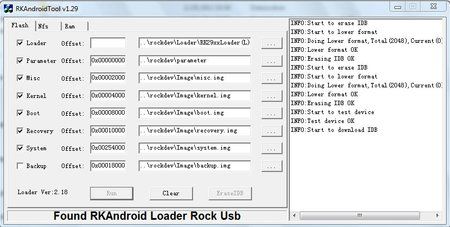

Hoffe sehr mir kann jemand helfen. (google konnte es leider nicht)

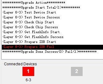

Update auf original 4.0 fehlgeschlagen -> kein reset und booten mehr (bildschirm immer schwarz)
Cosmo wird von PCs (Win7-32bit) erkannt, fährt aber nicht hoch.
RKAndroidTool gestartet - erase idb durchgeführt (funktioniert)
Flashen von custom+original fws bleibt dann aber bei: Start to download IDB endlos hängen.
RKChipBatchTool gestartet - connected device grün - upgrade - gelbes blinken bei Prepare IDB start und dann Prepare IDB fail
Hat bitte jemand eine Idee, hatte noch bei keinem Android Device solche Probleme. Vielen Dank!
Du mußt das Tool als Admin (Rechtsklick) starten.

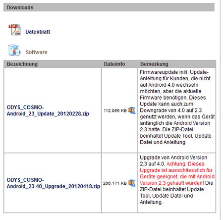

anscheinend haben ja mehr leute ähnliche probleme und odys deshalb alle cosmo updates offline gnommen
2.3 original flashn (später root) hat vor gestrigen original 4.0 update versuch immer problemlos funktioniert.
anscheinend haben ja mehr leute ähnliche probleme und odys deshalb alle cosmo updates offline gnommen.
Hm, ist tatsächlich nicht mehr da ...

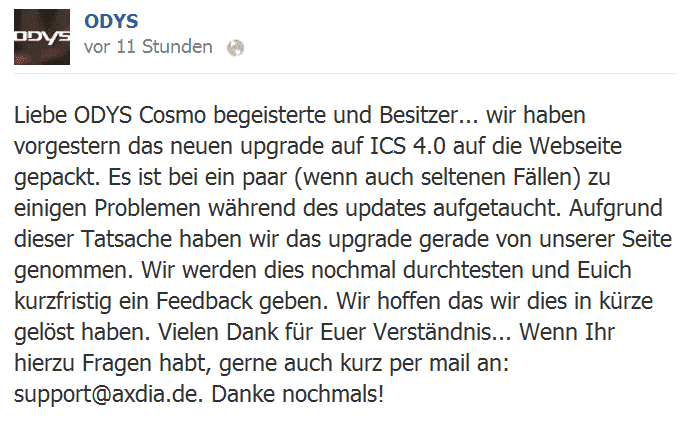

ODYS lässt übrigens folgendes verlautbaren:
attachment.php

Zuerstmal Danke für die ausführlichen Rückmeldungen.
Zum USB: 2207:290a hab ich.
Vor Monaten: RKAndroidTool v1.29 (original) vor Monaten drüber laufen lassen, dann root mit superoneclick - alles funktionierte und ich konnte jederzeit wieder original draufspieln.
Alles immer mit Win7-32 selber Port, original Kabel, Strom angesteckt
Vorgestern: RKBatchTool (original) drüber laufn lassn, Win7-32 selber Port, leider mit SE X10i Kabel und ohne Ladekabel, irgendwann kam fehler-meldung (leider nicht kopiert) -> Folge: Cosmo bootete nicht mehr, auch reset brachte nix
Dann: Original Kabel gesucht, Strom angesteckt, alles nochmal probiert, immer bei idb download fail -> daraufhin idb erase -> trotzdem funktioniert es nicht siehe bilder (original 4.0 update + 4.0rooted)
4.0 rooted: hängt mittlerweile 30min. bei: start to download idb, wenn ich absteck -> download idb fail
original 4.0: alles erkannt (grün), run -> idb fail und wird rot
Natürlich hab ich mittlerweile alles auch auf anderen Win7-32 rechnern und mit anderem usb kabel probiert: Leider kein Erfolg

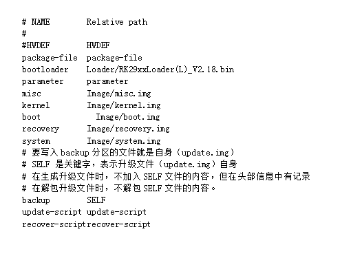

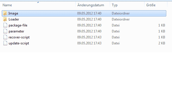

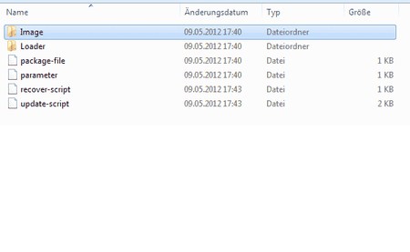

Da suchen wir an der falschen Stelle. Download IDB meint das Einlesen des update.img.
Wenn man das auspackt, dann sieht man mögliche Fehlerquellen: Loader, Script oder Parameter.
Die Images als solches sollten ok sein.
Ohje!
:thumbup:
