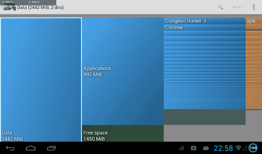

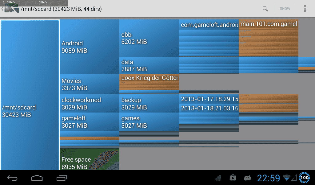

Anbei ein Screenshot, der die Speicheraufteilung der v2.4 zeigt.
Vom NAND (jetzt external SD) bleiben dann noch 4 GB übrig. Dort packe ich immer Medieninhalte hin. Die sind
schön groß und schützen so quasi die ersten Blocks des NANDs vor dem "Zerschreiben" ;-)
